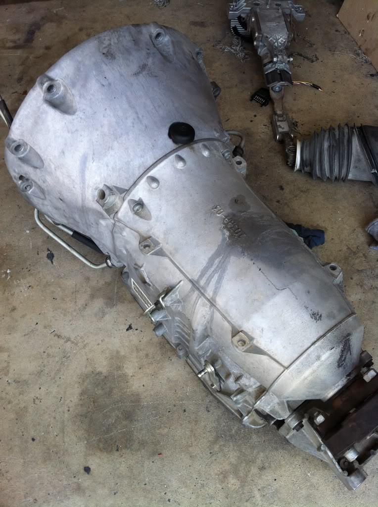

13 марта 2012 17:31
Для нуждающих ссылка на свап с 2.7 на 5.7 с картинками!!!

Но сразу хотелось бы спросить - коробка 5ступ ? или 4-х. С четверкой лучше забыть об тюнинге.
Коробка 4х ступка, почему такой вердикт?
Возможно установка 5 ступки на мой двигатель?
решено, ставлю распредвалы, компрессор + выпуск
14 марта 2012 11:43
bearman,
4-ступая - 2,7 и 3,5 с задним приводом
5-ступая - все остальные
вроде так...

4 ступенчатая не выдержит доработок (распред+ компрессор) ?
я планировал доработать коробку у харвеста
очень быстро ляжет. Это старый крайслеровский автомат не расчитан никак на гонки. ещё нюанс - он толком не чипуется. Т.е при чипе программном авто с мотором 3.5 и кпп 5ступ, это авто едет заметно лучше благодаря чиповке коробки. 4 ступ толком не чипуется =(
5ступ автомат ставили на 3.5 5.7 6.1 . он как то более живуч и приспособен для издевательств.
Но хозяин - барин.

уважаемый Storonnik, подскажи каким образом можно идентифицировать коробку (5 ступеней) которая подойдет к двигателю (как искать)?
Storonnik
14 марта 2012 12:16
Сообщений: 1825
Город: Minsk - Москва
Регистрация: 28.02.2010
bearman,
NAG1
подобрать на двигатель по парт-нумберу =)
Part Number: 5175491AC
automatic transmission, transmission Charger, Magnum, 300C 3.5L 5 Speed 2WD
вот эта 5 ступенчатая коробка ставилась на 3.5 с задним приводом

Очень благодарен, сейчас займусь поиском. главное что решение принято, доводим 3,5 двигатель до уровня 5,7, возможно глупо, но весело)

из всех описанных вариантов самый бюджетный. + Оригинальный, у нас тут ещё никто 3.5 не тюнячил.
Бюджет разве что может подпортить замена автомата, но можно для начала и на родной коробке поездить )))

Согласен. первым этапом поменяю валы и поставлю компрессор+прошивка. С меня фотоотчет и комментарии специалистов кто это будет делать)
стоимость такой коробки 206 тысяч, не ожидал) Буду тюнить ту которая есть (есть специалисты в Красноярске кто сможет помочь)

может все-таки прикупить 5,7 и все описанные усилия в него вложить? Это будет на много веселей и не глупо :ok:
14 марта 2012 14:22
новая по цене космос конечно...
имхо бери б/у 5-ти ступку, а свою продавай, если хочешь делать лучше...
иначе с большой вероятность просто её выкинешь и всё равно будешь искать подходящую для тюнинга...
