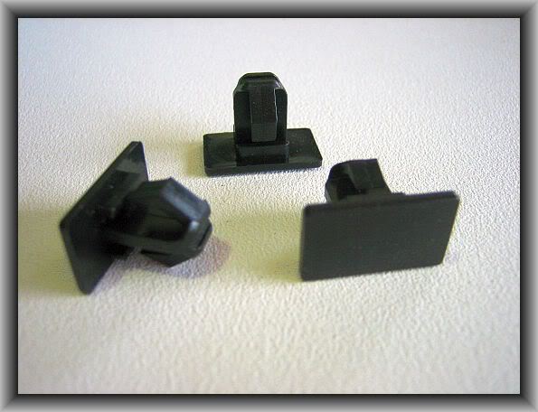

Подкрашивали порог,кривые руки наших замечательных мастеров разломали три прямоугольные пластиковые клипсы,которыми порог крепится к кузову,также были уничтожено с пяток клипс на защите под передним крылом(их подберу из универсальных-нет проблем) Подскажите плиз,может кто сталкивался с такой проблемой,где брали или чем заменяли,надеюсь,что на красах и доджах они одинаковые,что-то типа того нарыл на ебее-очень похожи,но здесь вроде как квадратные,а уменя прямоугольные
вот и прямоугольные,ХЗ может и такие,а может они одинаковые

у меня тоже прямоугольные ! я тоже хотел бы узнать чем их можно заменить

Они всегда ломаются. Я нашёл на базаре очень похожие на оригинальные, но чёрные по доллару за штучку, но потом заказал оригинальные белые по 3 доллара за штучку.

ну это понятно,на ебее их как грязи,месяц ждать и геморойноиз-за трех звиздюлек,имеет смысл поискать замену,если не найду,тогда придеться купить 15 штук на ебее-меньше не продают.

Я в Автолайте покупал около 200р шт., так что по интересуйтесь у дилеров

На экзисте по 114р
клипсы
1BA41 AX1AA номер

Я покупал с ибея по той ссылке что вверху!! ждал полтора месяца продавец оказался какой то терпила:)
12 марта 2012 20:53
Купил сегодня десяток разных-ни одна не подошла даже после обрезаний.Сейчас свяжусь с сыном-куплю на ебее 15 штук правда ,но за 12,5 дорлов.

Кто-нибудь помнит сколько штук в одном пороге? На европу такие как на картинке?
11 апреля 2012 23:09
Rafael,да! такие! 5 штук по моему!

12 апреля 2012 08:39
Rafael,
У меня их три на чаржере,продают по десять и бл.... больше месяца не идут по срочной почте.

Вот так, блин, а я заказал на Exist.RU (хоть и зарикался с ними не связываться, но по мелочевке, черт с ними,), пишут доставка в течении 21 дня, 1 шт.= 84 руб., но менеджер сказал что придет раньше, а я как раз ТО где-то через примерно такое время и планировал, между майскими.
Клипсы просто ставятся? А то ни разу днища своей машинки не видел еще, где-то читал надо порог натягивать куда-то!
12 апреля 2012 09:24
Rafael,просто ставятся там до мм. отмечено посадочное место в порогах для них!! так что не ошибёшься!
sergey mogilev,я ждал больше месяца !! продавец приморозился не хотел отправлять! пока Пей пал с ним не разобрался !! а может даже и 2 месяца!

Я покупал по верхней ссылке на ибэе. Пришли за 20 дней.

Заказал 12 апреля, 2 мая уже пришли, 6 штук 503 рубля!

В автоклондайке по 90р штука, заказал 10штук, все было готово на следующий день))
