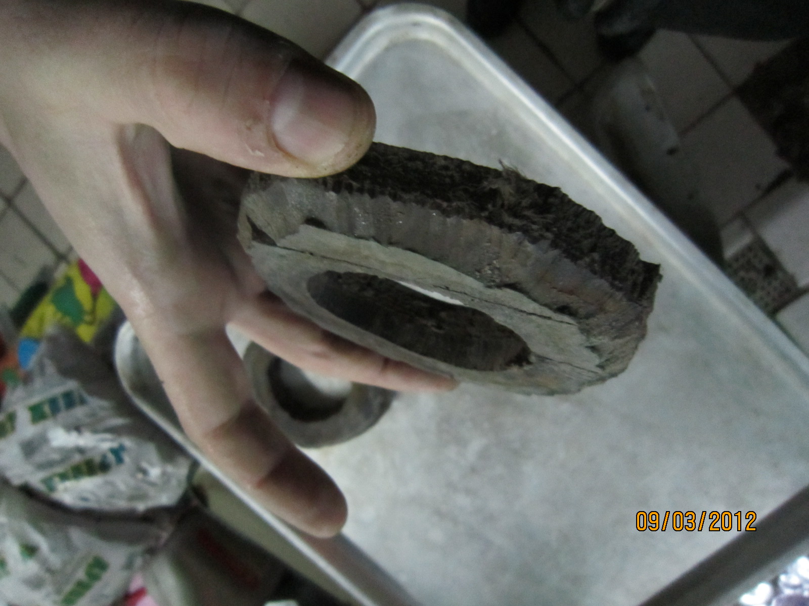

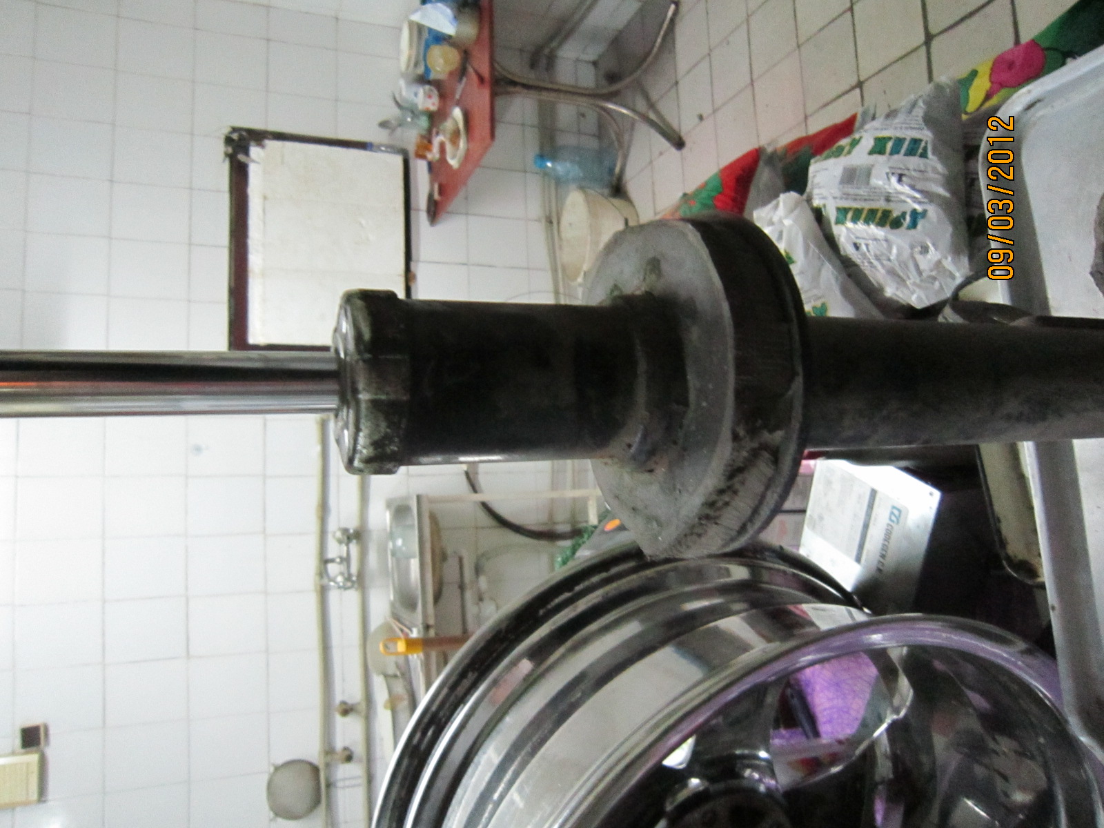

Я себе делал очень просто.Все вырезал из транспортерной ленты,толщиной,кажется 25мм.Вечером скажу точно.Эту ленту часто используют на задние брызговики для грузовиков.Просвет от земли до верхнего края арки стал 77.5мм.Откатал год.Все хорошо.Даже авто мягче стало.Я думаю от того,что аморты начали работать в правильной режиме.Я перед установкой проставок заехал на диагностику и у меня на стенде проверили аморты.Передние были,кажется по 60% или около того.Думал менять.А когда поставил проставки,еще раз проверил и они стали около 70%.Откатал еще год на них.Недавно ,когда менял аморты,то снял проставки и отдал растянуть пружины и проставки стали не нужны.
Все проставки ставил именно под пружины.Они валяются на работе.Вечером сфоткаю и выложу,как оно выглядит.Передние тупо одел на аморты под пружины,а задние подложил в чашки под пружины(высота чашек позволила,чтобы не выпали пружины.)

Как и обещал,выкладываю фото.Сразу скажу,что делали ночью и кроме небольшого ножа ничего не было,поэтому сделал неаккуратно.
Толщина этой ленты 20мм.Просто мне такая попалась.Толще искать не стал,но если брать толще ,то я не помню-хватит ли места в задних чашках(чтобы не выпали пружины).
1.Наперед
2.Назад-ставятся полукругом вниз в рычаг.
Толщина везде одинаковая.Просто на фотках вроде как на передке толще.

Спасибо!!!! Буду искать теперь транспортерную ленту или старые брызговики от грузовиков )))
Про передние понял, ставил на сами амортеры, а на задние чуть-чуть не догнал, куда их именно надо ставить???
У тебя стояли только такие проставки или еще металлические в чашке или под амортером???

Только такие и стояли.Кстати мне показалось,что она поднялась немного больше.Я уже писал,что стала после поднятия 77.5см от земли до верхнего края арки колеса.Померяй у себя.
Смотри.Там пружины стоят отдельно от амортов.Сверху пружины упираются,кажется,в кузов,а снизу они упираются в рычаг(там углубление посередине-туда и ставится вставка а на нее пружина.Найди где-нибудь сзхему задней ходовки и поймешь.Вставка блюдцеобразная снизу,так,как в рычаге выемка такая,и вставка тогда плотно заходит.
