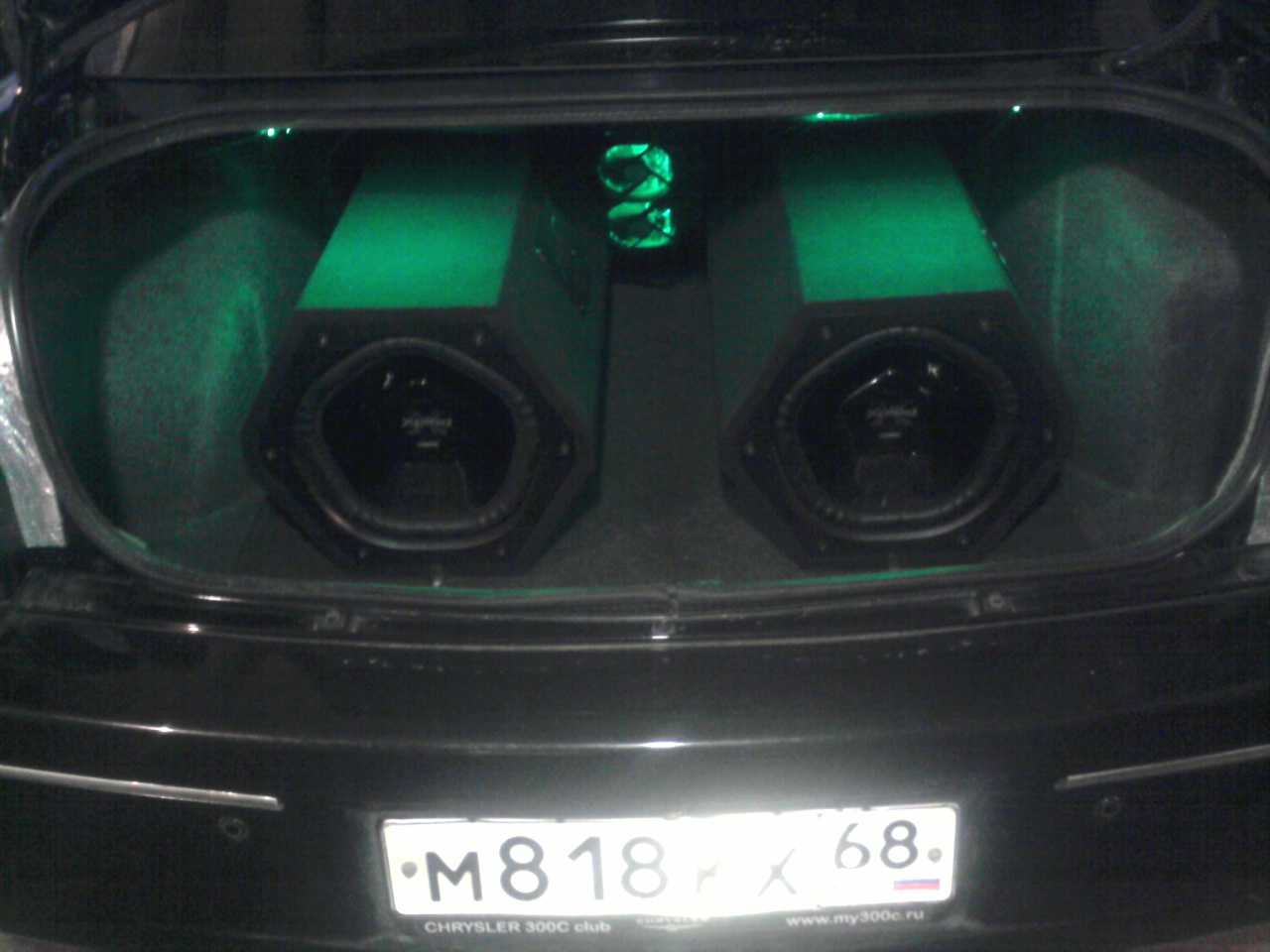

И снова всем привет ! и снова решил поменять звук в 300с. На сей раз подхожу к этому вопросу очень детально и с учетом всех проб и ошибок прошлых своих систем. (все ссылки представленные ниже кликабельны)
Маленькая пред история...до этого строил в музыку в своей рабочей семерке(ВАЗ 2107), результатом в принципе был доволен, участвовал в соревнованиях по IDBL и занял 8е место в категории Ultimate(без ограничений хоть мильен сабвуферов).Видео работы сабов в ВАЗе самое интересное с середины
из компонентов стояла эстрада, с распахнутыми дверьми можно было услышать за "пол километра" четко что я слушаю в своем авто. Теперь настало время для Красика(так и хотется сказать "Валера-Настало твое время") :mosking: , в нем я тоже уже менял стандартную акустику (моя первая тема), конечно играет тоже вроде ничего и очень бюджетно, но теперь решено поставить в машину нечто больше чем просто звук. И так начнем с списка компонентов и того что имеем в наличии на сегодняшний день. и так...имеем:
*270А генератор MechMan
*АКБ гель XS Power D3100 max5000А
*Усилитель для тыловой акустики Audio System X-ION 160.4
*Усилитель для сабвуферов Sundown SAZ3500D
*собственно сами сабвуферы 2 Sundown SA-12 4*4
*Процессор Audison bit onee
*Акустика тыл Crescendo Opus7B-3way
*Акустика фронт Crescendo Opus 9.9
Осталось выбрать головное устройство, я больше склоняюсь к Pioneer 4300DVD и 5-ти канальный усилитель для фронтальной акустики с выходом (Centr) - для примера нарисовал алпайна мра550, но надо будет что-то по мощнее его, специально создаю тему чуть по раньше самой инсталляции, что б можно было послушать ваше мнение и внести корректировки.

Жекис,
Нарисовано красиво - только мало отражает реальность.
Самой существенной ошибкой является приненение альпайновского MRA-550, который управляется ТОЛЬКО по шине Ai-Net с процессора или с блока дисплея IRA D-310R. Пионеровская голова или аудиссоновский процессор тут не помогут. А ставить только для управления усилителем отдельную голову с выездным 7-ми дюймовым экраном просто глупо.

кузьма,
Усилителя алпайн у меня нет и не будет его, я ж написал в первом посте что ищу сейчас подходящий усилитель с центральным каналом, чтоб рулил фронт поканально. Обычно же продают 4 канала + саб, а мне надо 4 канала + центр динамик. По этому пока в поисках уся на фронт, планирую участвовать как в классе SQ так и SPL, посмотрим какой класс будет удачнее в том направлении и сделаю прицел, а на повседнев , люблю качественно что б играло, по этому коробок соответственно будет как на SQ так и на SPL. так же планирую пустить все это по оптике + дополнительно заказан еще один Xs D3100 позже еще к нему баночку одну , буду стрелять на спл с 18вольт :good:

Скажу по сабу, мне кажется с таким питанием и саз3500 можно смело на Z-серию перейти, а так для СПЛ их мало будет, ну и опять таки на чем давить собираетесь.. Ну и тыл я думаю вам всетаки не нужен, лучше фронта больше..

по сабовому звену с 2 SA 12 планирую снять 150+ Дб на мызыкальном коробе.. больше и не нужно, на рекорды не претендую, просто хочу поднять планку до 150 ДБ

Жекис,
Не уверен что удастся в седане, на синусе можно, а 150 повседнев на СА не на долго, если только настроить высоко.
Жекис
5 марта 2012 15:52
Сообщений: 1565
Город: Новороссийск
Регистрация: 16.02.2009
70 литров , 37 герц, 272кв фаз, порт в бок, 3,5 см стенка короба, саз 3500 с 18 вольт... говорят за 150 влегкую... на соревнованиях.. на повседневе конечно же не буду ездить с 18ти вольтами
