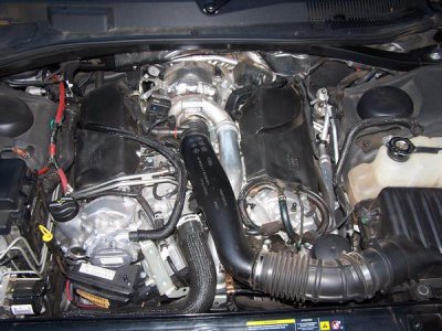

Oligarh_Lights,
Сергей, если не заводится дизель, то причина одна - не подается топливо в цилиндры.
А уж почему это происходит, по причине блокировки сигнализацией насоса, забитого фильтра, воздуха в системе и другим причинам, это уже надо разбираться с мастерами.
Цитата: Oligarh_Lights
проехал на лампочке километров 25, залил 10 литров не помогло.. прокачки нет...
Поясни, не понял нихрена. Может просто солярки в баке нет?.......
ткни пальцем какой шланг снимать топливо проверить, а то я совсем запутался :))))
Ну если сам хочешь поковыряться, то можно отвернуть один хомут крепящий черный большой воздуховод к турбине, который воздух к турбине подводит, сними его и под ним увидишь топливный фильтр. Можно отвернуть от фильтра подводящую топливо к фильтру трубку и крутануть двигатель, посмотреть идет ли подача от насоса.

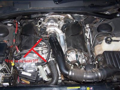

Мишаня
27 февраля 2012 15:12
Сообщений: 1203
Машина: Ford E5 Sport
Варианта всего 2.
1. Плохая соляра, если на лампочке, то топлива осталось на 50-60 км., для дизеля это крохи - литров 5, вероятнее всего попала влага в систему и засрала фильтр, постаяло авто ночь, фильтр задубел изнутри вот и не заводится. Выход согреть. Ну или маслать стартером пока хватать не начнет, потом газку и заведется.
2. Завоздушивание системы, выход такой же, маслать стартером пока не заведется или поменять все шланги идущие к фильтру и от него, и потом заводиться.
Остальные варианты - сигналка и т.п. не рассматриваю...
Соляркой воняет в салоне или под капотом? (вопрос не в том пахнет или нет, а воняет ли не сгоревшей)
А что за шланг идет - отмечен красным. У меня такого нет...

Я же тебе ночью всё рассказал. Одень шланг на отводящий патрубок фильтра или тупо подложи тряпку и зажигание включи пока топливо без пузырей пойдёт.
27 февраля 2012 16:16
бугемот,
так оно не идет, а хреначит струёй.. умылся солярой пока шланг надевал обратно - глаза кажется почетче видеть стали :laugh1:
в общем топливо и на входе и на выходе с топливного фильтра прёт как надо, крутанул пару раз - ноль, аккум начинает подсаживаться мучить не стал...
