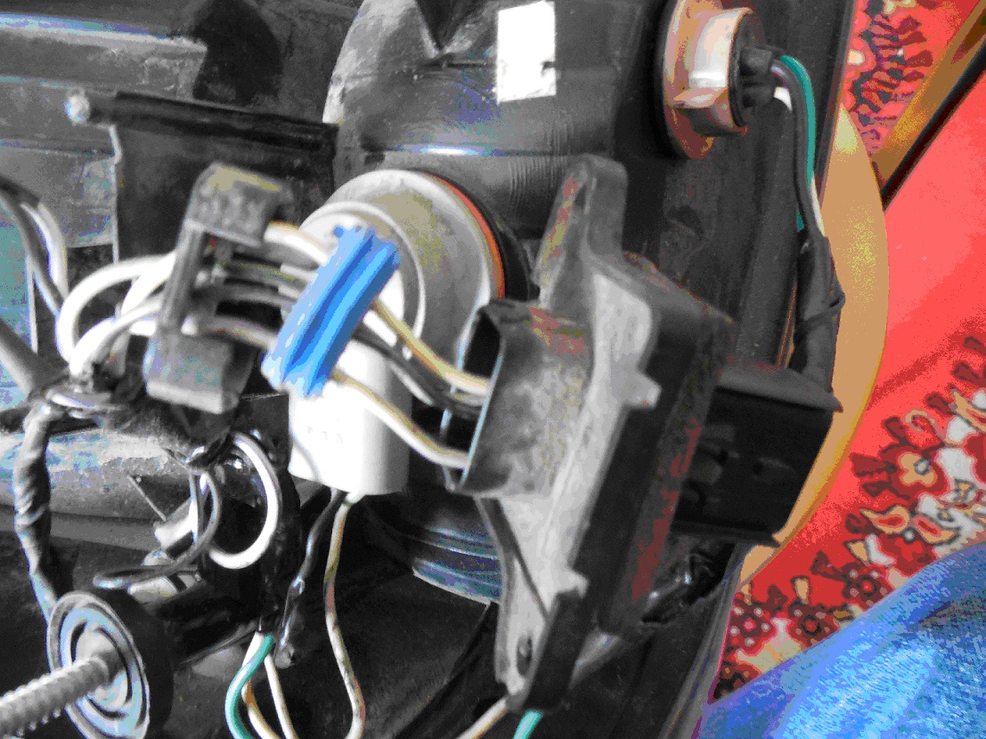

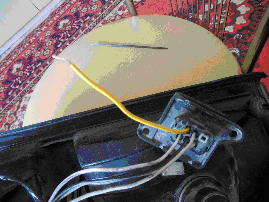

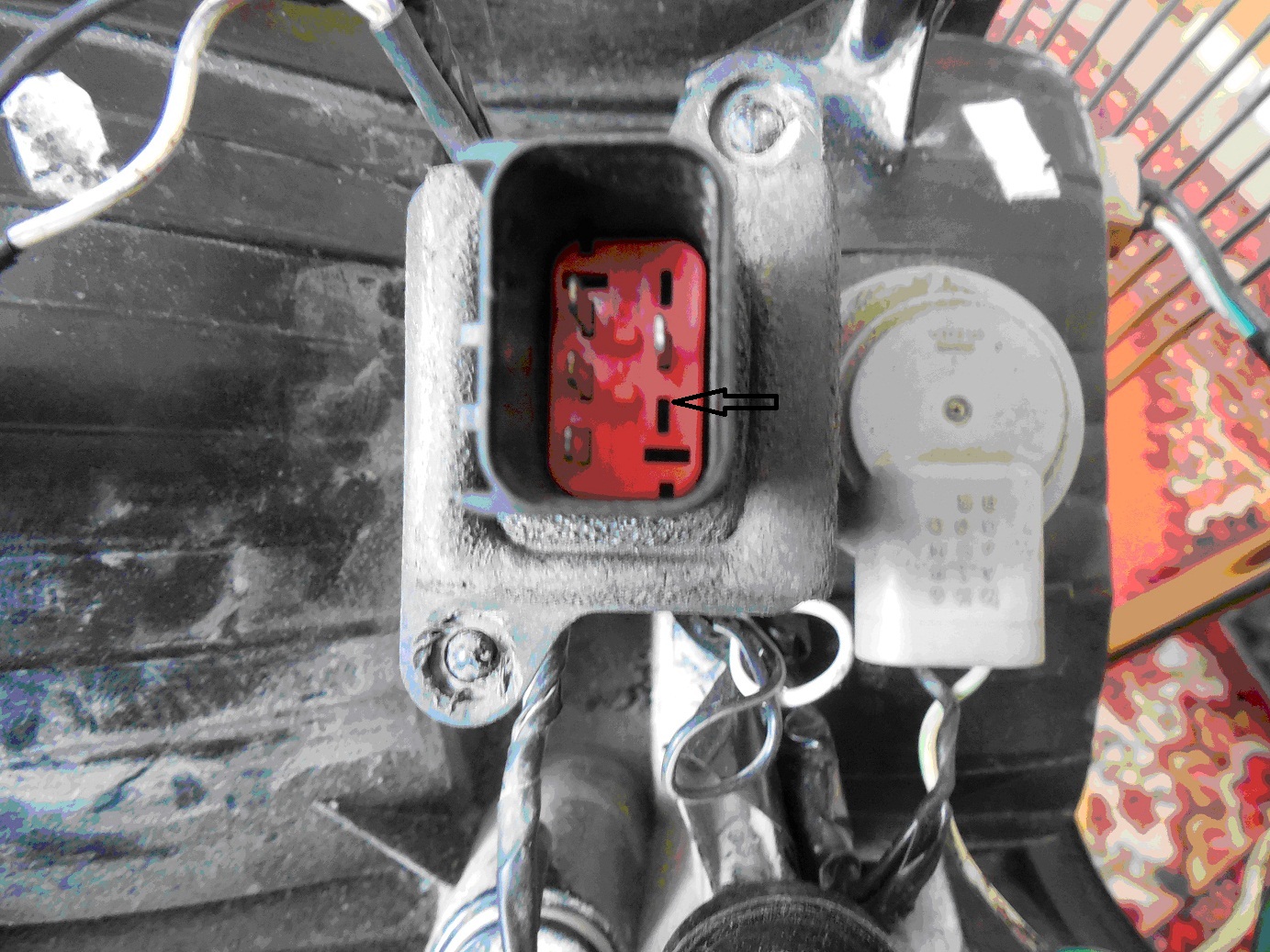

После доработки задних фонарей(американца), как предложил dark_rider и отключения тёмно зелёного цвета с белой полоской провода от FCM, оказалось, что поворотники моргают, а стоп-сигнал не работает. После осмотра выяснилось, что тёмно зелёный с белой полоской провод подходит к фишке заднего фонаря, но на самом разъеме фонаря отсутствует контакт.
Для его установки срезаем края пласстмассовых заклепок и снимаем корпус разъема. Переворачиваем и разбираем.

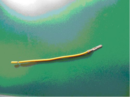

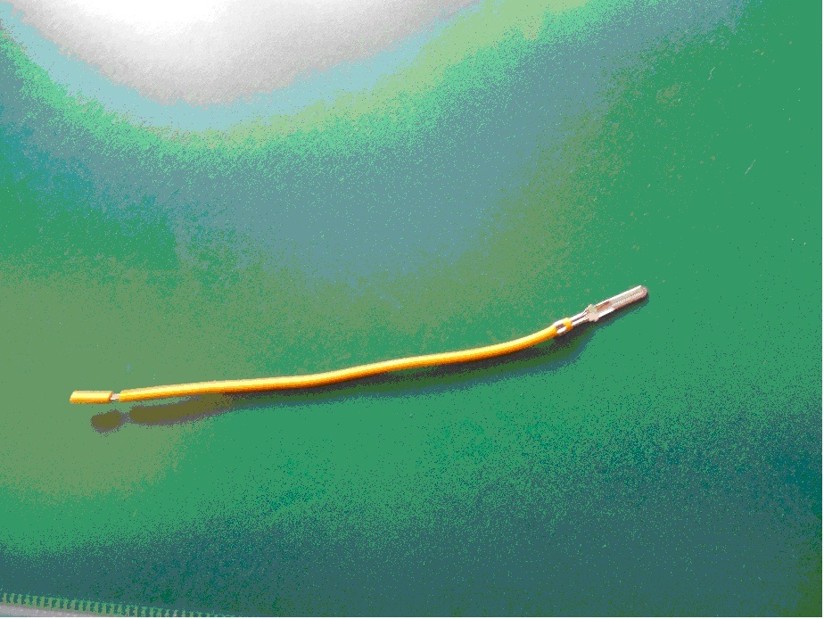

Берем вот такой контакт с проводом(продается в магазинах) и вставляем в разъём.
Далее провод подключаем к лампочке стопа.
