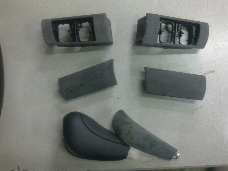

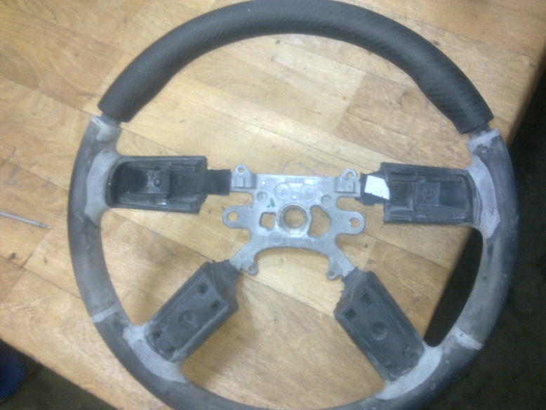

С наступлением "потепления" проявлилось желание что нибудь сделать с автосом,сегодня раздербанили руль,сняли ручку,подготовили под карбон,верх руля буду и накладку ручки акпп буду делать в уголь,остальное в черную алькантару,если интересно могу выкладывать промежуточные фото

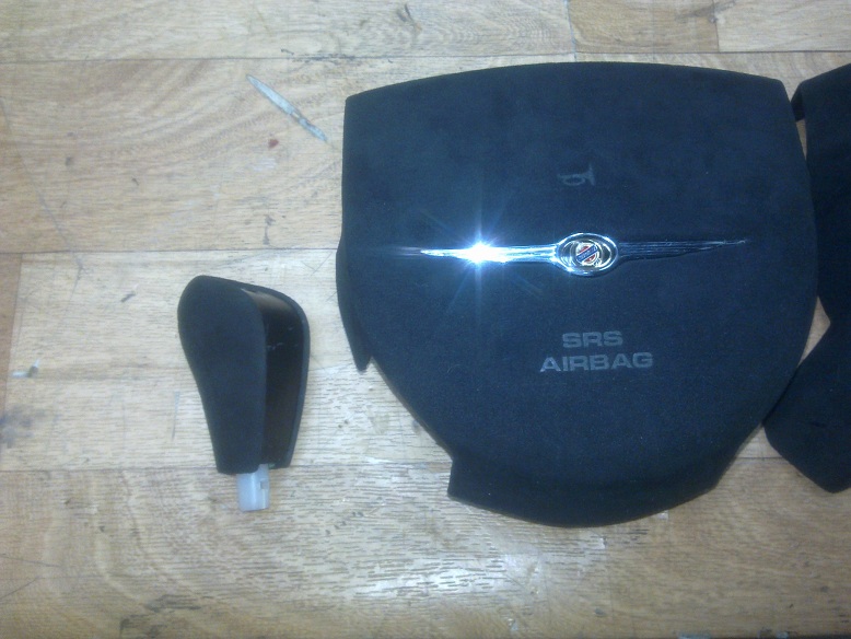

Алькантара как и везде в Мск,закупает друг, у него ателье по пошиву салонов,пока небольшая пауза в работе я успел влезть

Олег, замечательно всё, только я ничего не понял по фото, там уже Алькантара или в какой стадии элементы сейчас?

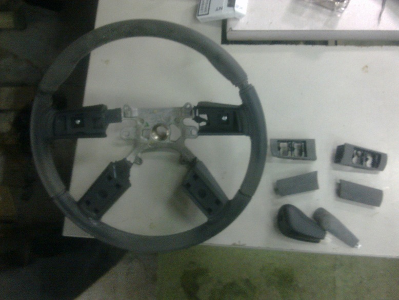

На счет фото исправлюсь!стадия первая-все ободрали только,интересное покрытие у пластиковых деталей,краска а сверху как прочная пленка,наждак с трудом берет,снимали ножом

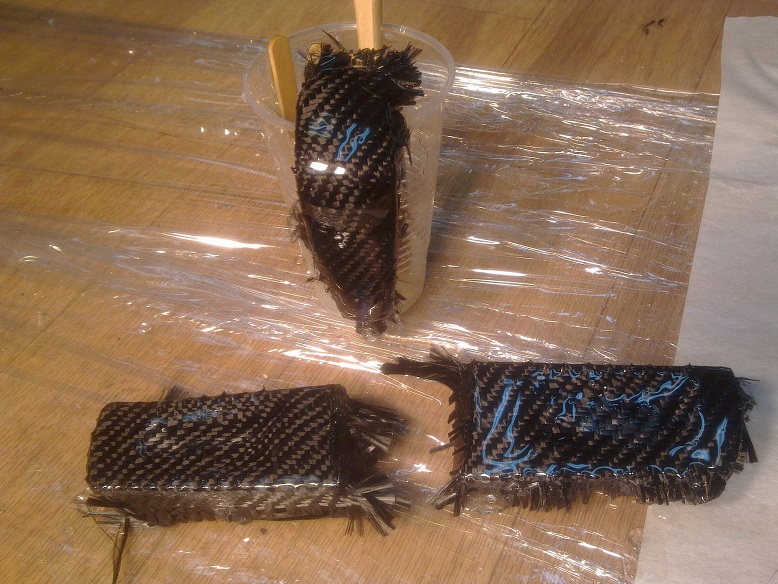

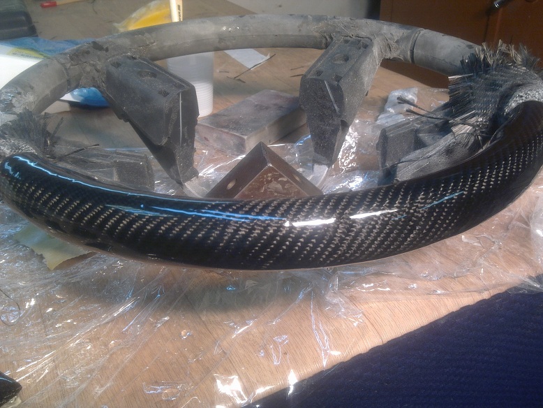

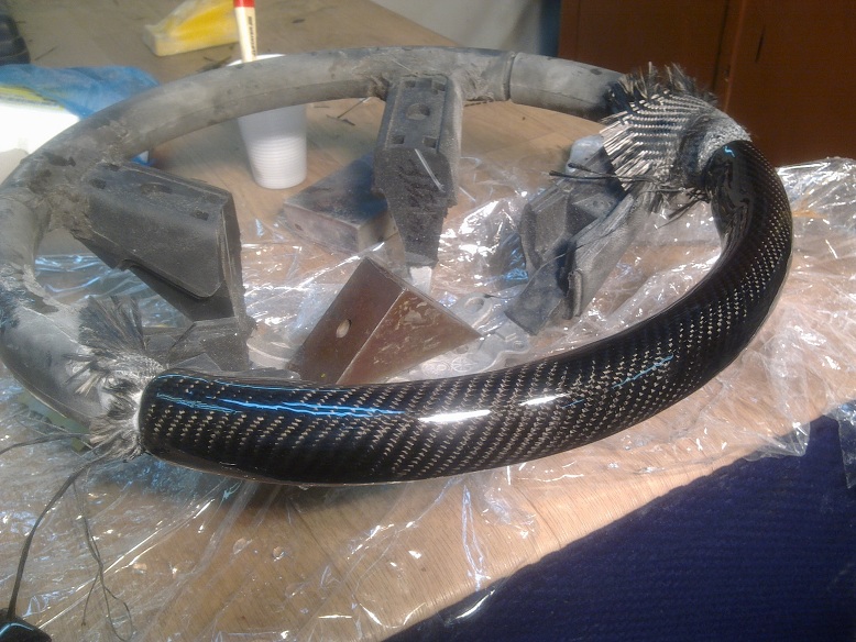

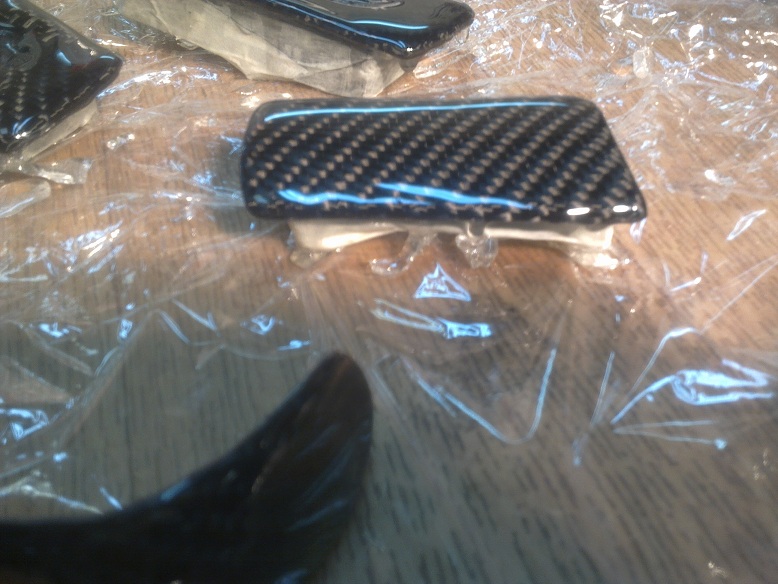

В процессе...

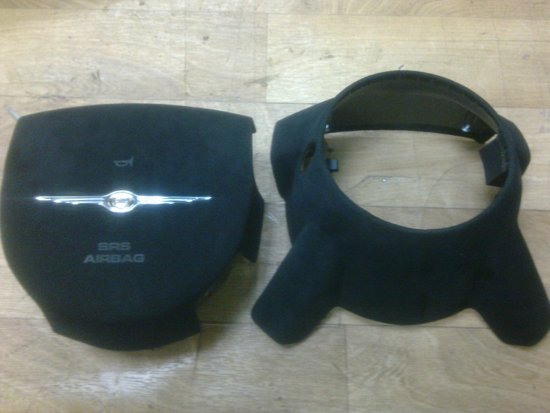

Cерег,это сейчас все так плохо выглядит,завтра все соберется и должно быть ок,80% готово,мне нравится

Соберем в кучу,посмотришь,решим если понравится!долго всё,несколько слоев смолы,греть нельзя-течет,в холоде не сохнет,10 дней уже танк стоит,хотя целее будет

А можно карбоновую тряпку на двойной скотч к исходной детали клеить, а потом смолой мазать??? а то у меня без скотча не получается, уже кусок запорол.

Перед тканью мы покрываем черной смолой,на нее и клеится,+если деталь НЕ черная то через "уголь" не видно основы

Руль ОПУПЕННО ПОЛУЧИЛСЯ!!!! Как шов состыковали? сзади или к переду ближе?

Сзади стык,как ни крути его видно,другого места для него нет

сзади, это значит к лобовому ближе? т.е. с салона никак и не увидеть? а как именно края срастили?
вы чё, смолу в пластиковых стаканчиках разводили? и как ???? у меня сжирала на раз, стаканчик через 3 минуты вообще изчезал. я в бумажных всё делаю. Чё за смолой работаете?

Я в процессе не полностью учавствую.края наложили друг на друга,лишнее убралось.смола не знаю какая да и зачем мне это,люди этим профессионально занимаются а для меня мини-хобби,просто себе хочется побольше подчистить,побольше полирнуть..
