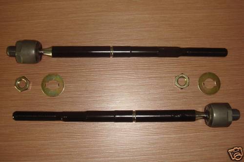

Купил рулевую тягу RAYBESTOS № 4051209 (1800р.) и на другую сторону оригинал CHRYSLER № 68028831AC (2400р.).
Оказалось, что Raybest. длинее и уже оригинального со стороны крепления к рулевой рейке. Хотя в экзисте бьются как взаимозаменяемые?!?!

John333
30 октября 2012 02:39
Сообщений: 1758
Город: Владивосток
Регистрация: 17.03.2011

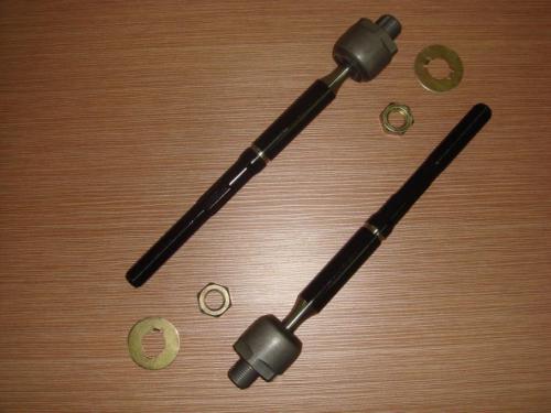

Цитата: AKM300
68028831AC
Оригинал ты купил для AWD.
50$ за пару.
А ты вот такую купил:
Для AWD
Рейка у тебя вообще интересная, пробивается, как от SRT8 6,1 литра :popcorn:
Old Part Number 4895667AC
New Part Number RL854551AF

68028824AB номер тяги на AWD
