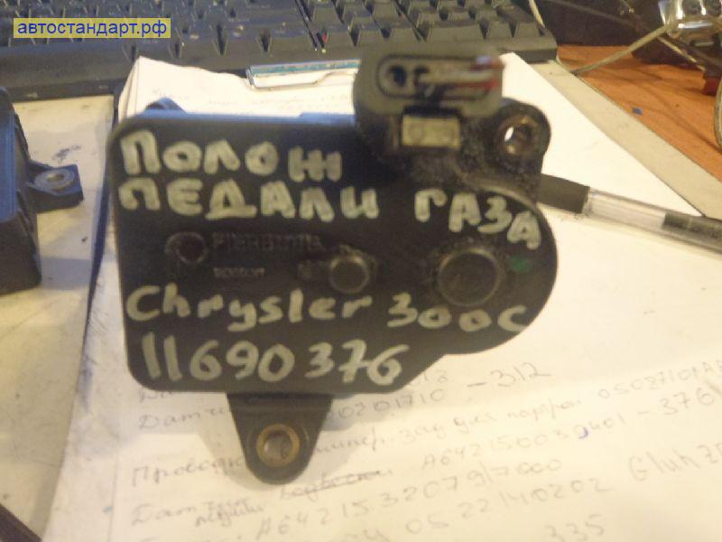

да двигатель пришел голый без навесного.вот и причана осталась таже вот теперь жалею что не взял все целиком сейчас просто бы наслаждался вождением,а так едишь и боишься когда заглохнет и как это обернется!!!
вот вопрос может быть делов этой штуке,регулятор дросельной заслонки???
летом не глохнет глохнет тогда когда холодно в дождь короче в не погоду!едишь спокойно и тут подскок оборотов резкий и глохнет но если пидальку в пол нажать едит дальше без проблем потом опять и снова это начинается,что делать не пойму,заменил датчик масла датчик коленвала,что ещё менять не знаю!на угад не получится,хотелось бы как нибудь чтоб помогли хотя бы определится что менять ещё сейчас!хочу поменять датчик контроля подачи воздуха?подскажите его номер если есть у кого.

makcim
1 февраля 2013 21:54
Сообщений: 1910
Город: moskow
Машина: 300С ХЕМИ
Регистрация: 22.10.2011
Скорее всего дросельная заслонка мозги делает. Смотри с нее, менять мозги в последнюю очередь (если только нет гарантии что косяк в мозгах). Обороты скачут от того что программа старается недать двигану заглохнуть но чтото идет не так и он всетаки глохнет.
