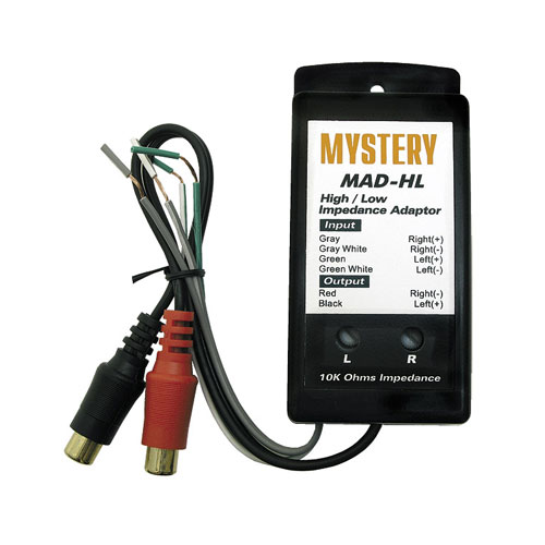

 подскажите как подключить уселок для саба к штатной магнитоле CD

jeepkea,нет он хочет басов (сабвуфер) но народ сразу начинает утверждать что со штатной головы их не снять !просто я 12 лет занимаюсь музыкой и за это время озвучил очень много машин и на разные бюджеты!
fraerok,
авот сей дивайс для перехода с обычных проводов на RSA и все ставь любой усилитель!
группа компаний Авто-Гермес тел 89037419548

soldat80, эта коробочка - исключительно Г, ИМХО! Валяется у меня, могу подарить кому-нибудь.

jeepkea,ну это я так на всякий случай если брать KICX 51
то там сразу напрямую магнитольные провода втыкаеш и все остольное он сам делает ток отригулировал и все! Хотя сколько с такой коробочкой ездиют и нечего довольны все зависит от бюджета1

soldat80, это куда надо ставить усь, чтобы тянуть от магнитолы провода не RCA? )

jeepkea,
также как обычно в багажник только провода лутше взять под это дело по лутше !

мне подари, я даже не представляю где ее покупать и как она называется?? я раз ставил саб в мазду RX8 так туда брал моноблок какой то, но качало как надо :good:
