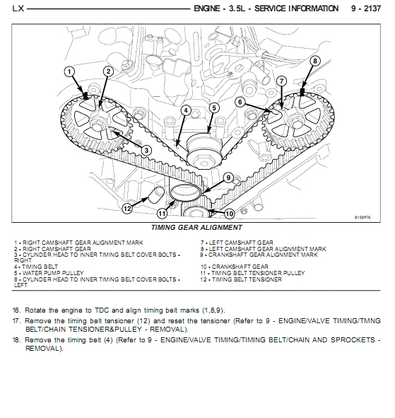

Ремня нет стоит цепь. Блок управления фармирует длительность впрыска от показания датчиков это правельно. Но дазировка топлева будет ращетной только со стабильным давлением в топлевной системе, за что отвечает сбросовый клапан. И если сбросовый клапан поподает грязь его пропускная способность мишается а давление растет. По этому я спрашиваю какое давление должно быть верным?

и откуда на 3.5 цепь?? онли ремень!

Это америкашка, стоит цепь

Exan,нет!! у 3.5 ремень у 2.7 цепь
вы снимали крышку лично смотрели и видели цепь??! или это догадки?

Да снимали крышку стоит цепь.. Там по вину коду видно двигатель 3.5 V6
4 февраля 2012 22:31
Сообщение #55
Exan,зачем по вин коду смотреть какой движок!! там визуальных отличий хватает!! что на впускном коллекторе написано?? 3,5?? если 3,5 и стоит цепь тогда я в недоумении!!
народ может кто встречал 3,5 с цепью?????

Я фигею без бояна. К вам вообще Крайслер пригнали? Ничего не перепутали? Вы у него капот открыли? Если открыли, то заглядывали туда? Впускной коллектор нашли? На нем что написано?
5 февраля 2012 01:55
Сообщение #58
Сообщений: 2128
да ну? мне меняли ГРМ - никаких цепей и близко нету 3.5 америкос -
накалите паяльник и просто покажите его тому кто смотрел и еще раз спросите про ремень или цепь - явно они ошиблись
да какая цепь

Жесть ЦЕПЬ на 3.5 это прям чудо движок какой-то...
Фотку скиньте... у вас скорее всего 2.7 если вы где-то там цепь увидали...
