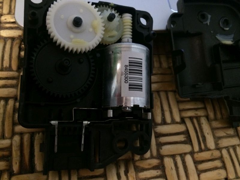

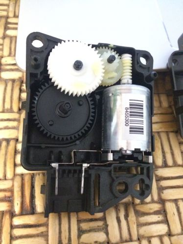

zhdmitriy30
22 ноября 2014 20:06
Сообщений: 1380
Город: Helsinki
Регистрация: 16.03.2012
Подниму тему,тоже сломалась заслонка.....
Цитата: Alex 300c
говорят чтобы ее поменять надо разбирать полностью торпеду, как ее правильно менять ?????
не надо не чего разбирать,я с низу снял мотор,чуть выше открутил по кругу 5 или больше болтов и не много розжал корпус и вытащил эту заслонку,склеел и закрутил саморез,вообщем намертво....
Цитата: Alex 300c
Вопрос как заслонка вообще могла поломаться
вот и меня этот вопрос заинтересовал.....
когда я снял моторчик и стал его проверять,переводить переключатель забор с улицы и обратно в салон,то моторчик делает 2 оборота в перед,перевел ещё раз он вместо того чтобы крутить в обратную сторону сделал ещё два оборота вперёд,я попробовал его задержать руками хрен там ,такая сила вот мне кажется что происходит где то глюк и мотор сворачивает голову этой заслонке.....
я собрал все на место и не стал ставить моторчик принес домой разобрал,с ним все в порядке на вид...
вот теперь такой вопрос кто менял заслонку с моторчиком делали что то или просто поменяли заслонку все собрали и все заработало????
Может надо как то калибровать ее,что бы она просто вперед не крутилась или просто надо заменить мотор,хотя он свою функцию вроде выполняет ,там есть плюс и минус,это мозги наверно как то подают по разному плюс и минус смотря в какую сторону вращаться....ну как то так,выскажетесь у кого какие есть мысли ...

zhdmitriy30
8 декабря 2014 15:20
Сообщений: 1380
Город: Helsinki
DENISS,
Да не в моторчике дело было,все из-за заслонки,в другой теме описано...
