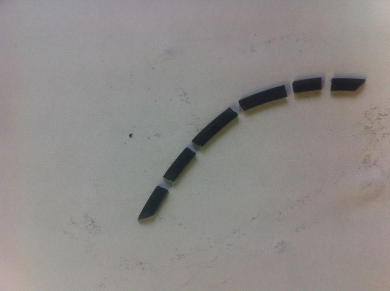

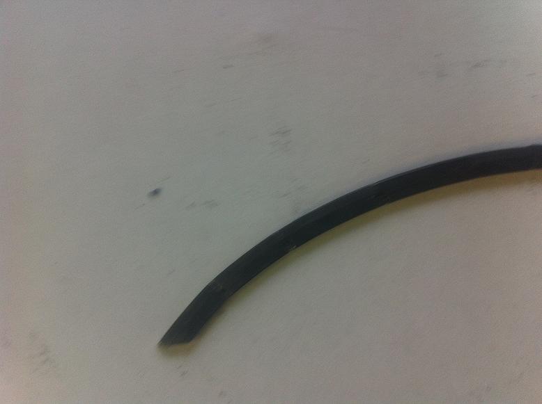

Менял масло в акп. В поддоне на магните обнаружили металлические обломки которые если друг к другу сложить образуют часть кольца диаметром сантиметров 20. Ясно что ничего хорошего но что это может быть? Насколько черевато и можно ли пока ездить?

carbon, больше ездить не нужно. нужно к спецам по трансмиссии.

carbon,
похоже на стальное кольцо
Цитата: carbon
Во что ремонт может стать чтобы не развели?
по описанию кольцо похоже из пакета фрикционов.. как только такое могло случится? в принципе это расходник - при капиталке меняются фрикционы, стальные диски, прокладки, шарики и желательно распилить гидромеханический трансформатор (бублик)...
мастеркит, включающий полный набор для замены 7т.р, балансировка бублика 3, съем/установка акпп 5т.р, переборка 12, жидкость акпп+герметик+ то да сё 4000...
итого примерно 30.000р и имеешь фактически новую коробку... что будет с контрактной через пару месяцев сказать сложно...
(если поломка более серьезная, то надо смотреть... в любом случае без разбора ничего нельзя сказать...

Самое загадочное, что не только передвигается, но и не пинается, ошибок не дает на сканере ну и ведет себя как живая
прикрепляю фото. может поможет разобраться
[attachment=15727][attachment=15728]

выложил фото, размер уменьшить не смог, но зато видно лучше.
по масштабу - в реале меньше примерно в 2 раза
