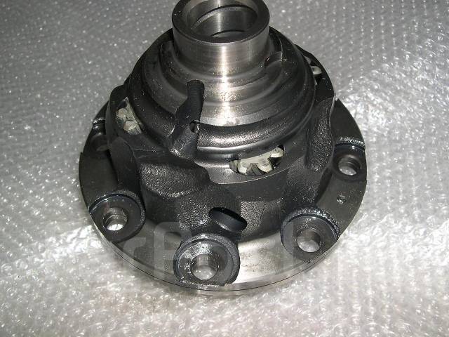

Есть еще одна разновидность ЛСД - торсен. Ресурс не ограничен, как у ЛСД (конструктив - шестерни).
Пример

У меня стоял не Quaife который ставился на второе поколение SRT, а червячный Wavetrack который с завода ставили на AMG55 . В крутых поворотах с малым радиусом эта штука ударообразно включается - поначалу пугала.
Как-то зимой встал во дворе так что одно колесо вывесилось .Вокруг мало места и машины , включаю передачу - авто стоит на месте : для того чтобы включилась блокировка надо хорошо дать газу , а до соседних машин 3метра . Вообщем с двумя педалями тот еще атракцион был но это плата за хороший разгон .
