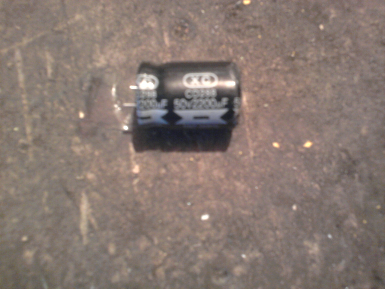

судя по фото - америкос ,напряжение на лампы фар - импульсное , лампы накаливания не чувствуют этого импульса , а вот ксенон хе хе - чует сцуко . в блоках розжига есть свои конденсаторы но они слишком малы что бы держать импульс , поэтому нужно ставить дополнительные в разрыв цепи к проводу который идет к блоку розжига - плюс к плюсу ну а минус естественно к минусу
вот такую штучку на каждый блок розжига. та же обманка , только разница в цене, и будет счастье , к слову- на дальнем тоже импульс
попробуй включить фары на незаведеной машине , если загорятся то точно дело в импульсе,дело в том что он появляется после пуска мотора , но есть еще один момент , если блоки розжига 35вт. то им не хватит пускового напряжения без мотора , должны быть 16 вт.но это тоже не проблема , она исчезнет после установки кондеров

я не собираюсь ни с кем спорить , люди закончили институты , я пишу что знаю и проверял сам , доводы и предположения высказываю очень редко и говорю что это - довод , и когда поставив ксенон в свой красик - задался мыслью - почему при заглушеной машине со светом все ок , а когда заведешь начинаются стробоскопы , и тогда Вова начал думать , мереть , тестить , измерять , и потом дошла очередь до осциллографа , и тут все встало на свои места- задумайтесь почему на фары идут тонюсенькие провода к таким потребляемым мощностям как лампы , а потому что импульсное напряжение никогда не даст этим проводкам нагреться и тем более замкнуть , так устроено на многих автомобилях импортного производства где нет штатного ксенона , в частности на фф пассате б6 , а сделано это для большего энергосбережения при езде со светом , чтобы генератор тратил свои силы не только на свет но и не забывал заряжать аккумулятор
Цитата: бугемот
Вот для этого ставят реле, через которое блоки запитываются напрямую от аккумулятора.Т.к. штатные цепи не рассчитаны на такие токи даже кратковременно.
если просто поставить реле на свет - оно работать не будет !!! Нужен конденсатор который поглотит импульс и даст реле запуститься , без него оно просто будет непрерывно щелкать
судя по вашему тексту вы никогда не сталкивались с импульсным напряжением и ток который идет на лампу накаливания - без труда !!! разожгет ксенон без всяких реле
