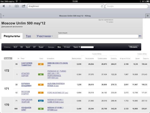

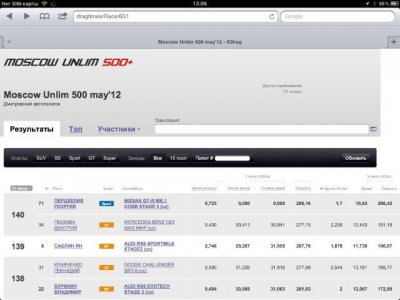

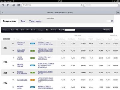

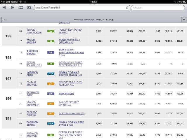

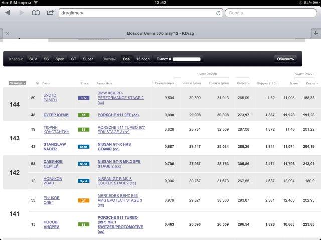

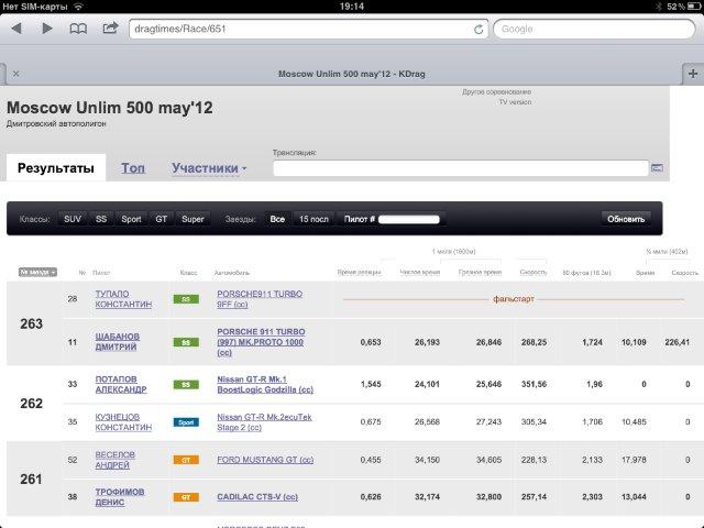

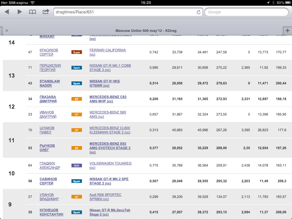

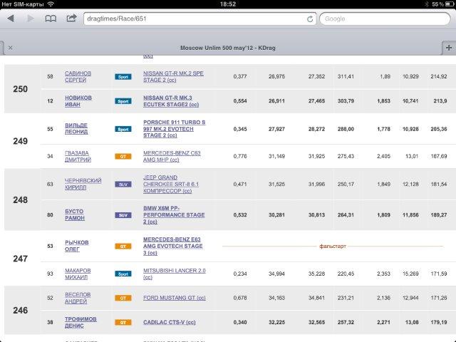

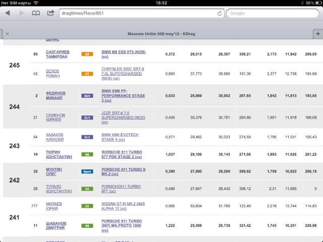

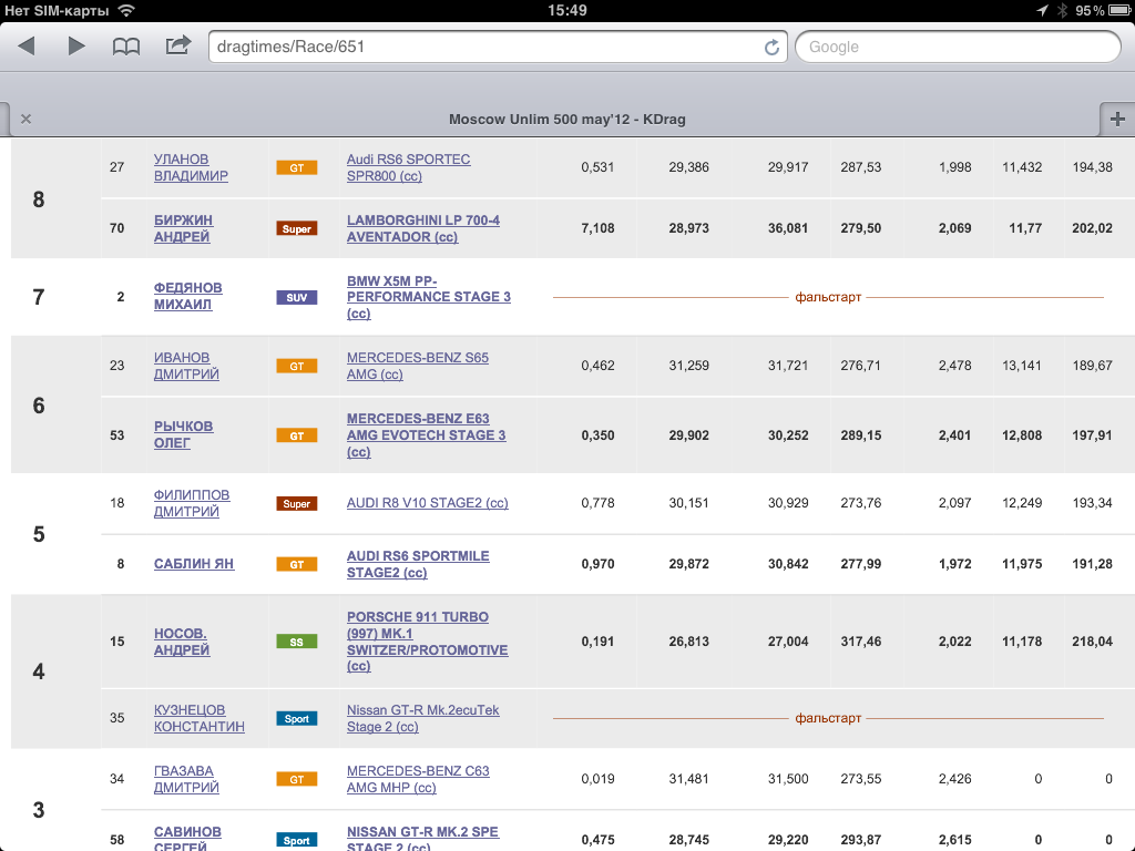

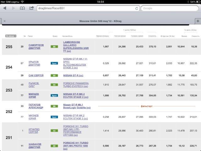

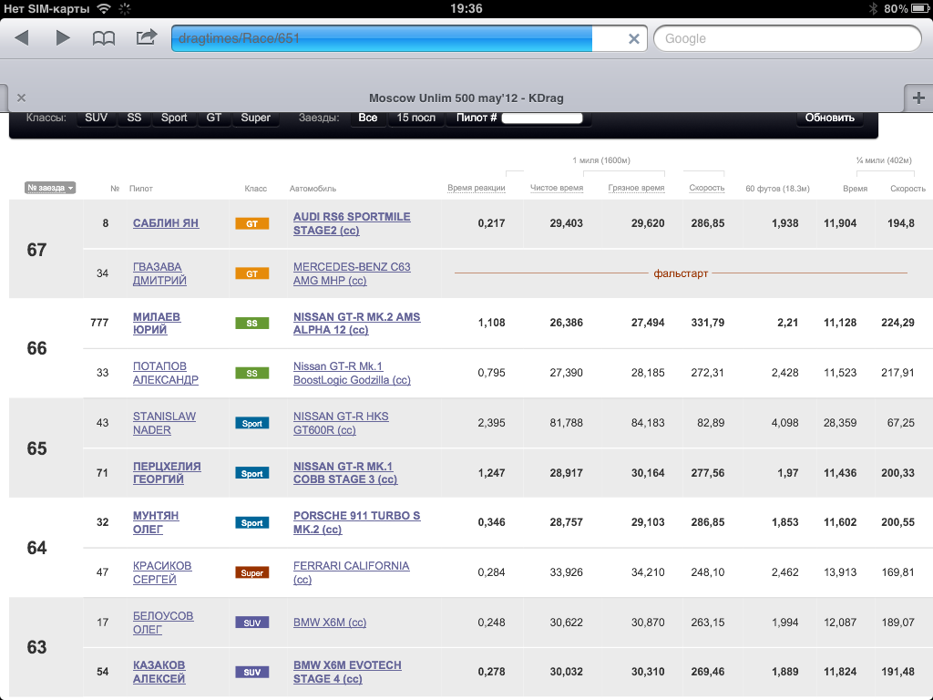

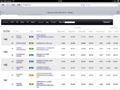

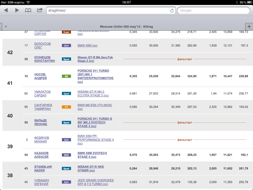

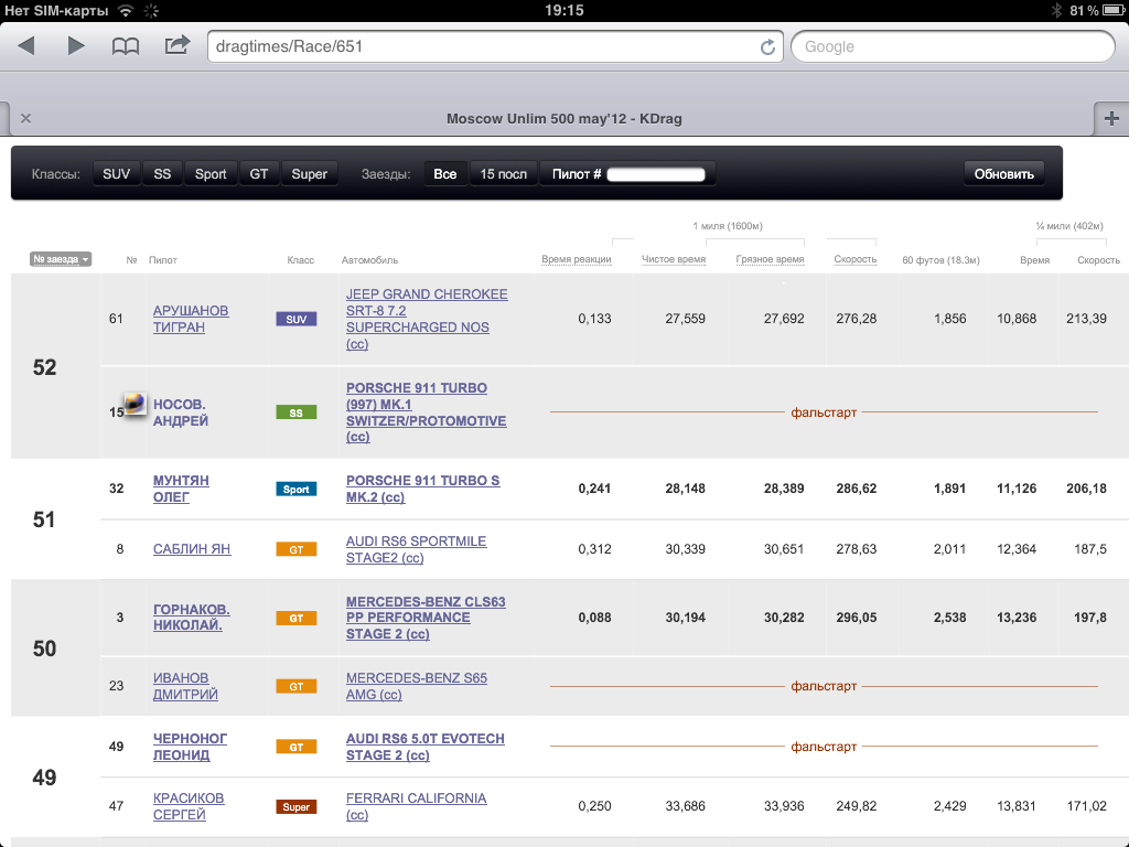

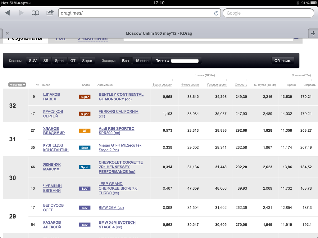

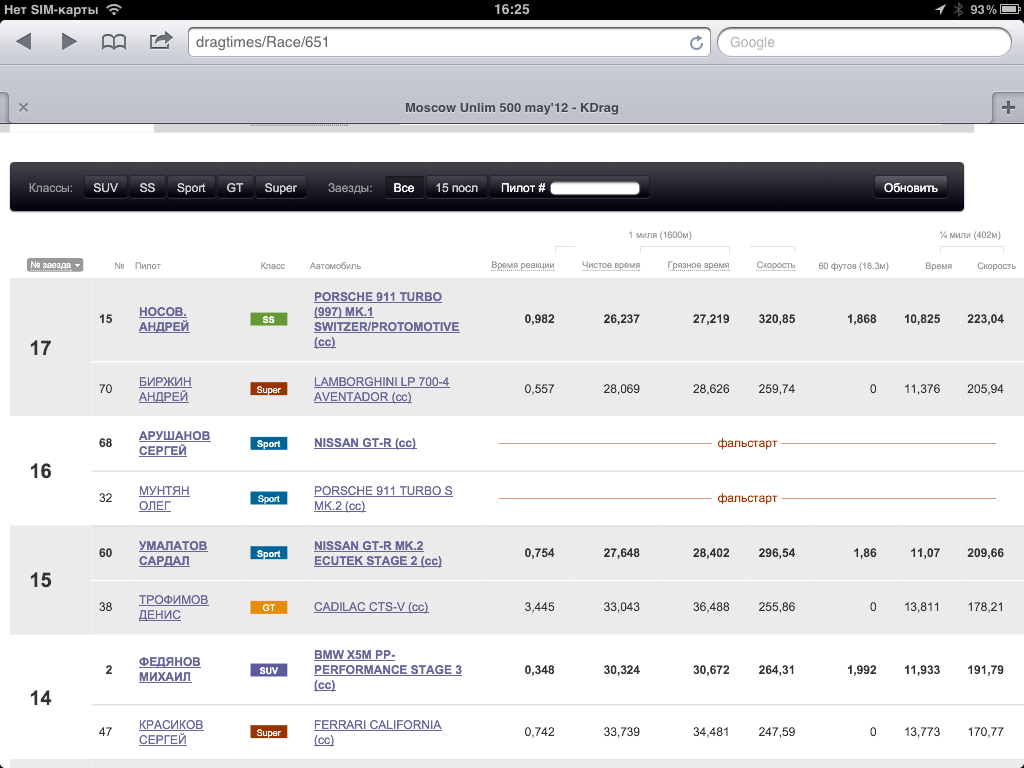

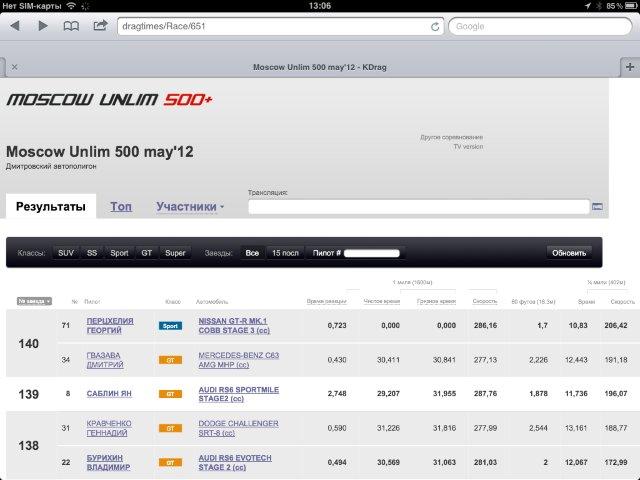

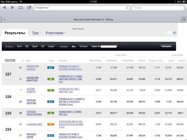

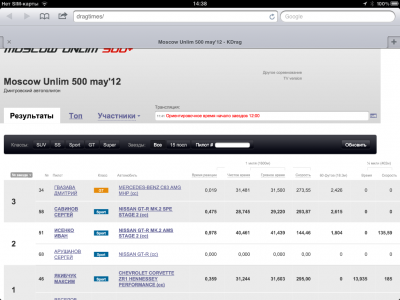

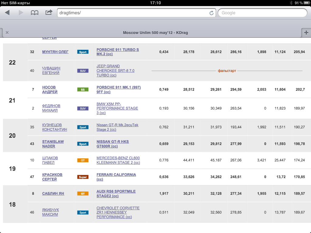

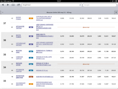

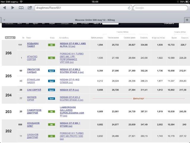

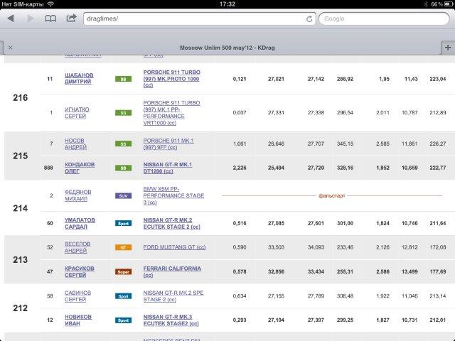

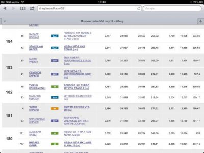

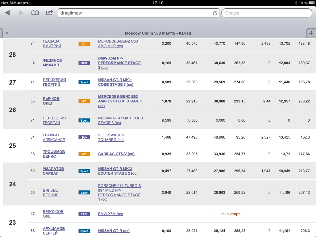

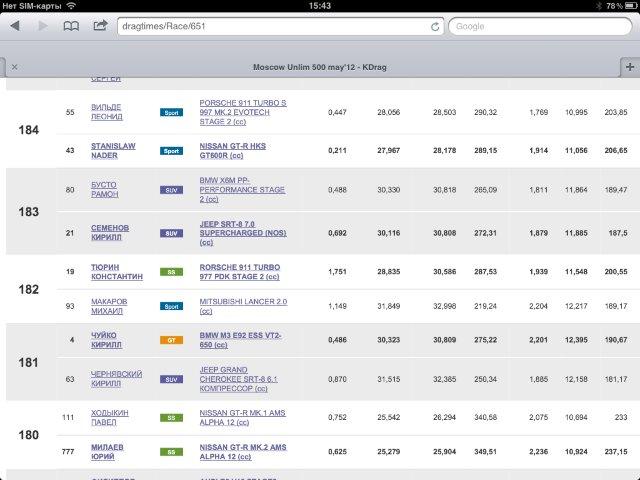

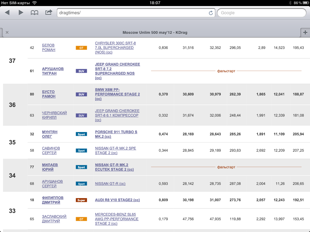

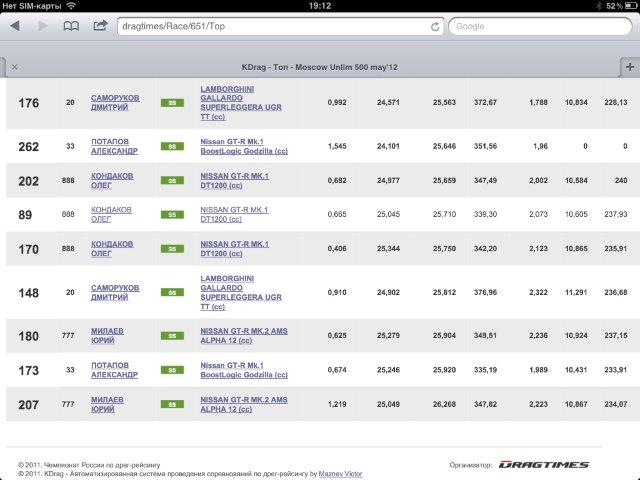

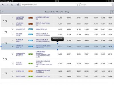

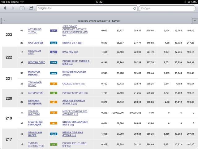

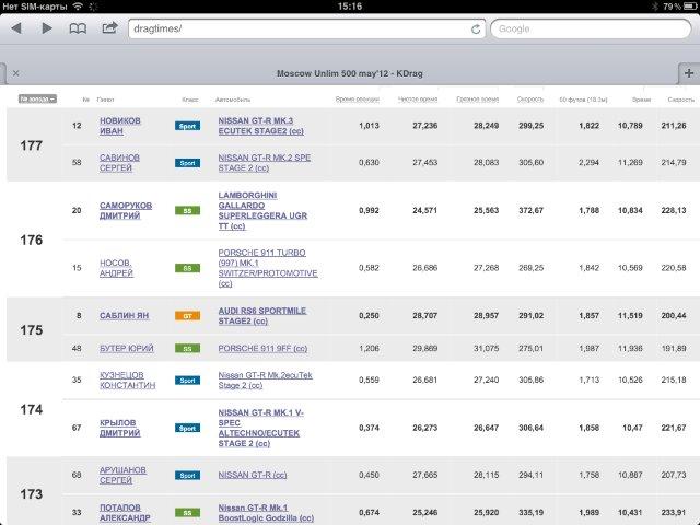

Результаты сегодняшних заездов на Анлиме:
(дождь весь день)
вошли не все.
На заездах есть единственный крайслер 300С SRT8 Supercharged (#42)
Заезжал мало (заезд №37). Завтра будет хорошая погода.
Пробный заезд (№54) JGC с быстрым как вонь поршем:
xray
21 мая 2012 01:27
Репутация: 41
Сообщений: 1154
Город: 177
Машина: красный
Регистрация: 16.10.2008

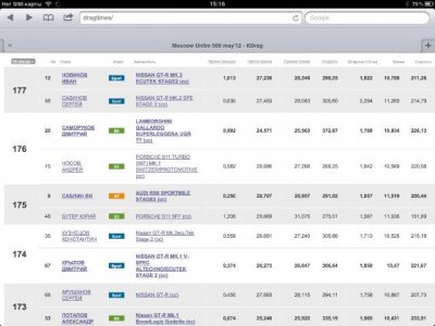

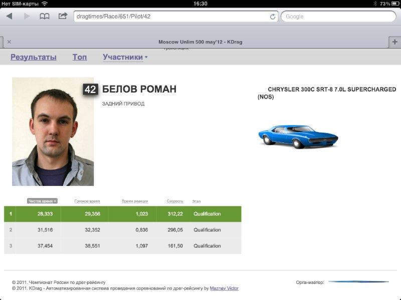

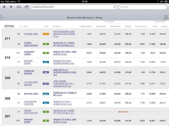

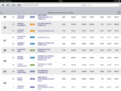

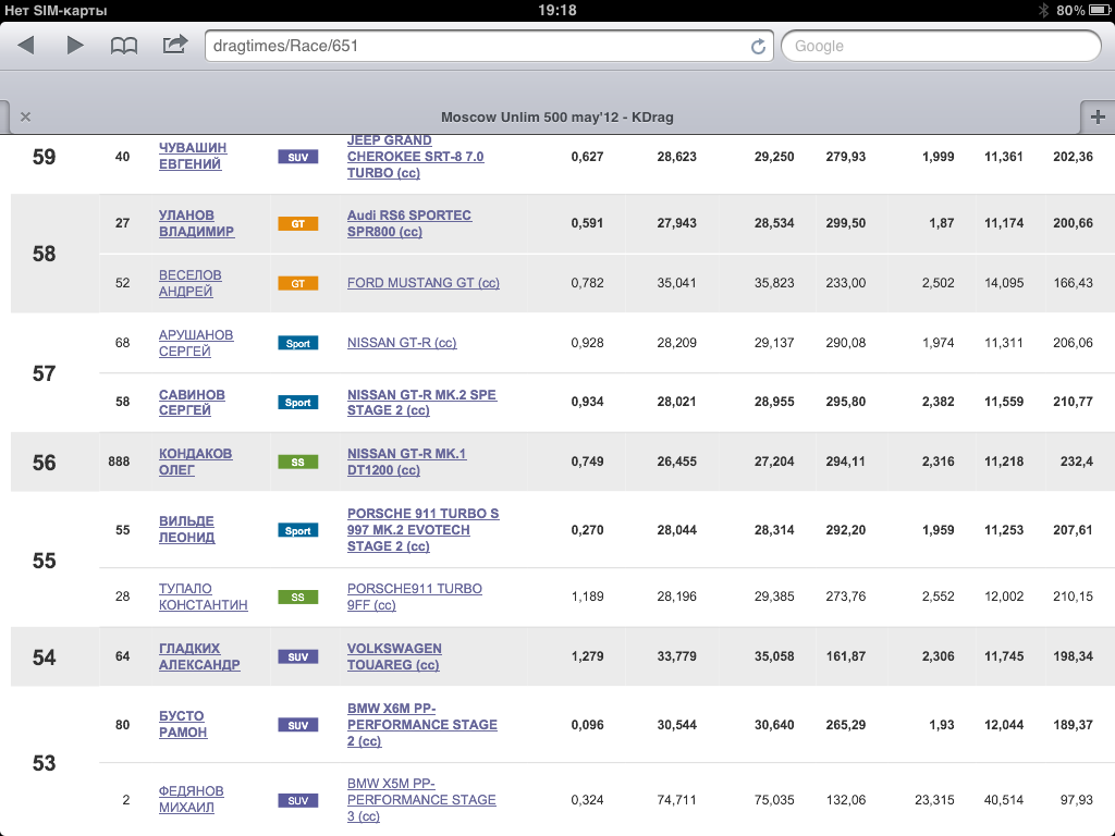

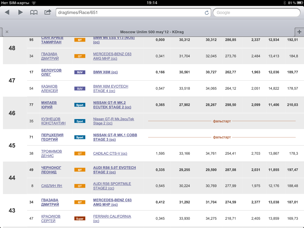

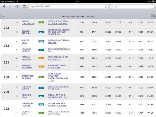

Второй день:
900-сильный 300С SRT занял 3-е место в классе на милю, после RS6 и M6, показав 28,333с и 312,22 км/ч на выходе.
(Квотер получился 12,1с)
