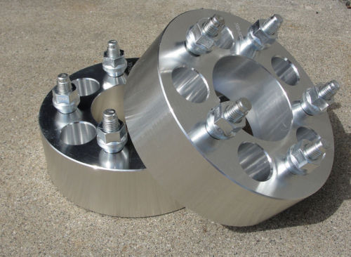

если я куплю вот эти с ебея, они подойдут? у меня длина болтов хватит?
толщина 3см. или сколько взять?
1.25" Wheel Spacers 5x4.5 to 5 x 4.5 Adapters 12x1.5 Studs Set of 4

вот на эту то толщину (а точнее 32мм) и вынесутся твои диски. вот и думай, примеряй. только бери, если уже берешь, 5x115 to 5x115.. так правильно будет, но не принципиально.
Болтов у тебя нет.. есть шпильки.. их хватит. И смотри чтобы центральное отверстие было твое.

не понятно что значит 115, заказал на 24 мм, посмотрим длина шпилек достанут или нет
Бабка подумала что зеленые, а носки кряхтят, ибо шифр паленый об туфлю, но в дверь пистолет.
26 февраля 2012 14:19
115-это 115 мм.Это расстояние от центра(оси) любой шпильки до противоположной стороны окружности,получаемой,если по шпилькам провести круг.По-другому-это диаметр круга,проведенного через центры шпилек.Существует ошибочное мнение,что это расстояние между дальними шпильками,но поскольку у нас пять шпилек,то у нас так не получается.Это получается при шести и четырех шпильках(так шпильки находятся друг против друга).
Она никуда не должна доставать.На эти шпильки будет прпикручиваться эта приблуда гайками,а из других отверстий будут выходить другие шпильки,на которые будет одеваться колесо.
