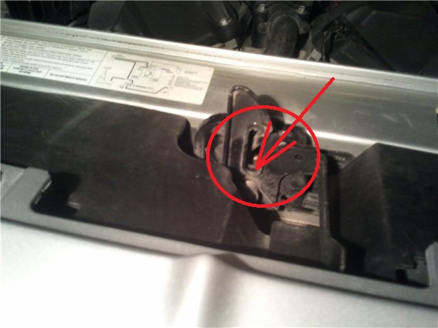

Вчера вечером собрался незамерзайку заливать и у меня та же херня... пошёл брызгать... силикошу...

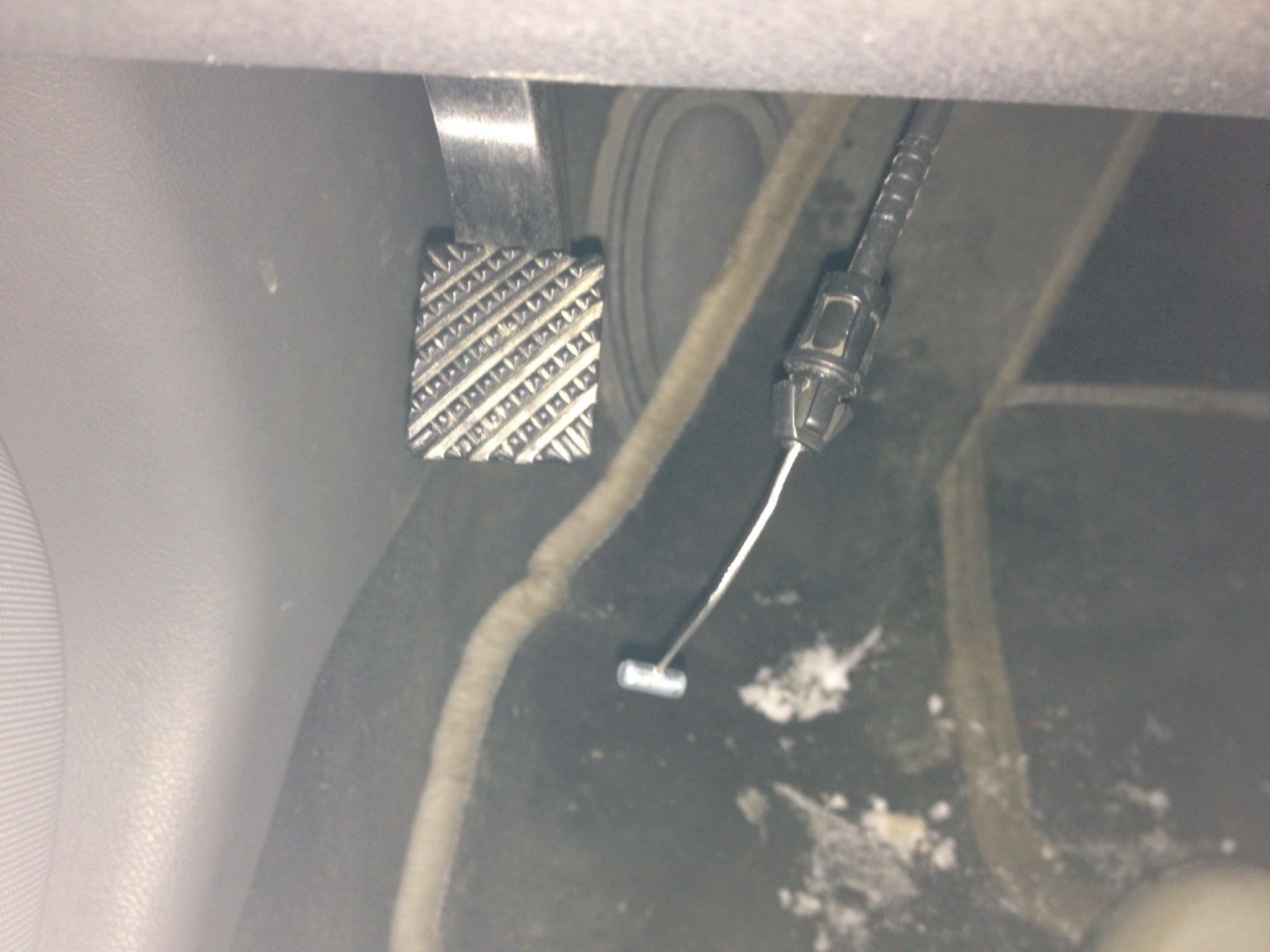

Тоже на днях отломал пластиковую штуку которая открывает капот в салоне..что теперь делать...без понятия...тросик торчит..плоскогубцы теперь под сидушкой вожу ими за тросик и дергаю:(

Надо в парковку заехать и с работающим двиглом минут 10 постоять :) зимой у многих мерзнет замок и перестает работать. Ненадо дергать ничего, с дуру можно и х.. сломать.

ну вышел я с утра на улице -25,решил масло перед выездом посмотреть...дернул как обычно...он и так туговато открывался...вот и отломал эту х.ню..((

Куда,конкретно,брызгать чтоб лучше открывалось ? :dontknow:
15 января 2013 00:47
вот этим побрызгай :goodgood:, когда будешь это делать то механизм тудасюда поделай что б везде смазалось прям всё всё там побрызгай
P.S. до этого брызгал вэдэшкой...вэдэшка -- фигня :negative:
15 января 2013 00:49
Сообщений: 2128
на пружину на которой закреплена сама лапка которую отодвигаешь при открытии капота

ты уже поздно это делала :smiles: надо было ДО того как он стал туго открывать...
у меня он когда то тоже очень туго открывал думал что прям сломается, когда смазал обильно этой хренью, открывать прям лехкатня стала

эти некоторые открывали УЖЕ сломанный открывашку в машине, поэтому усилие которое прикладывалось к открыванию капота невозможно было рассчитать, что б понять насколько правильно работает открывашка капота :pardon:
ну и возможно что проблема ещё не только в самом замке капота, есть вероятность что сам тросик капота закис, который проходит из салона к замку...
P.S. надеюсь ручка открывания приедет вместе с тросиком :scratch:

она у меня всегда так туго открывалась.... ну а после уже, ппц вообще что то с капотом стало, и итог - оторвала открывашку к хренам собачим...

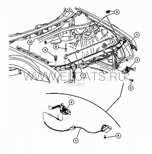

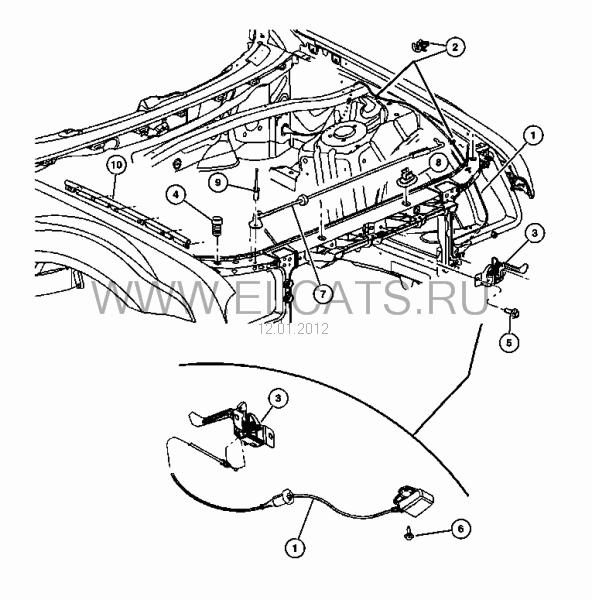

кто нибудь этот тросик держал в руках!!!!!Там из одного троса переходит в 2 тросика вот вопрос один идет на замок капота а второй зачем нужен????Второй трос у меня заело и я не мог открыть капот пока не обрезал его))))Кто знает!?
dims
15 января 2013 09:21
Сообщений: 2226
Город: Новый Уренгой
Регистрация: 21.01.2010
КАПИТАЛИСТ,как это два???
тросик не держал, но вот картинка - вроде один
