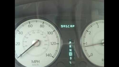

 GASCAP ошибка или нет, ошибки
6 января 2012 19:30
Погнал машину в гараж,сел и не прогревая поехал,на месте,где отражается пробег и пишет ошибки загорелосьGASCAP--что за хрень? может было у кого?:Стоп!!!!Че-то доходит,а не скомуниздили ли у меня возле дома крышку бензобака,GAS-бензин,CAP-колпак,крышка. В гараж идти неохота,но видимо придеться.

открой-закрой...... может евап канистра?
сегодня проверю, заведу с открытой... должен чек давать.
6 января 2012 20:49
Пошел,проверил,гараж-то подземный,рядом.Крышка на месте,
думаю,что регулярно появляющийся чек р456 и эта надпись одного поля ягодки,где-то какая-то негерметичность.Заметил ,что и 456-я ошибка и этот привет вылазивают только в ооочень сырую погоду.

подскажите как избавиться от этой ошибки с вечера залил 98 с утра загорелась и целый день горит. америка 2.7 2007 год
10 июня 2014 18:31
Ильнур,
А почему не 102 сразу ???!!! На 98 всегда горит такая ошибка ?????
10 июня 2014 18:58
Ильнур,
Солярки подлить)))))).А вообще клему на пол часа и посмотри-возможно пропадет.Вообще гэз кэп-неплотно закрытая пробка бензобака.

10 июня 2014 21:22
в крышке есть клапан который и может барахлить - отсюда вам и пишит газкапппп , но и не факт что крышка а система эта долбанная - проверяется у диллера путем пшикания в систему - часто отходят соеденения и травит
10 июня 2014 21:39
Короче ,скорее всего речь идет о неплотностях в системе.Чем круче бенз,тем летучей и сквозит из дырок.Проблема точно не глобальная -съездить пол бака и подлить 92-го.
10 июня 2014 23:49
SHELTOR, потому что у тебя европа, а там америка
А по факту нужна диагностика с дымогенератором, для определения негерметичности ЭВАП системы.
Ну или для начала хотя бы крышку бензобака поменять.
11 июня 2014 08:13
Или плотнее закрутить.

сегодня с утра заправил пол бака 92 и о чуда через пол часа перестало гореть))))
11 июня 2014 16:12
Ильнур,
Я ж писал-солярки подлей)))))
Ильнур
11 июня 2014 16:22
Сообщений: 29
Город: Набережные Челны
Регистрация: 2.03.2014
я с начало думал литров 10 76 бенза залить))))
11 июня 2014 23:44
Ильнур,
Абсолютно не причем какое топливо залито. Просто открыл-закрыл пробку :)
