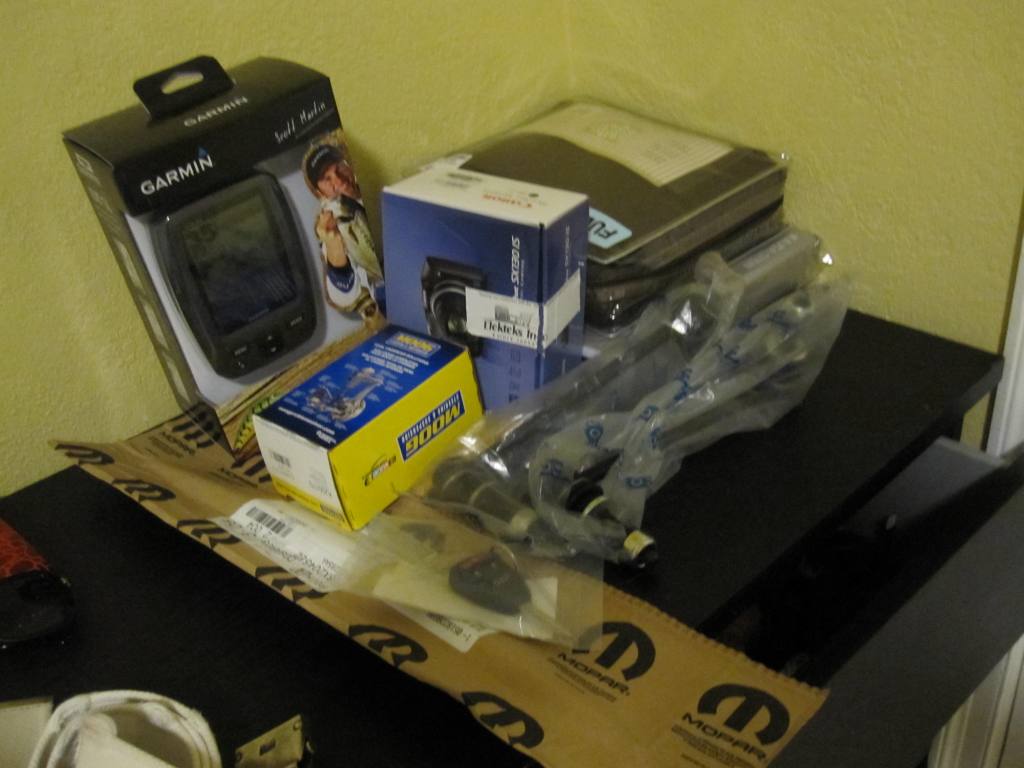

Прописывал один ключ при наличии родного тоже одного-никаких пин кодов не ожидал,приехал на Кольцова,вышел чел с компом, прочитал номер на бирке в районе замка,три минуты и все.Я уже писал в какой-то теме,что покупая ключи на ебее столкнулся с такой хренью-действительно есть болванки,которые можно прописать и самому,в инструкции,которая к ним прилагается подробно и пошагово описывается эта процедура,обязательное условие-наличие двух ключей.Естественно этот вариант пострадавшему не подходит.Подходит только вариант о котором писал TREFF.кстати указывал ОЕМ номера и на америку и на европу(ОГРОМНОЕ ЗА ЭТО СПАСИБО)На крайслер додж пришлось осчасливить с десяток автолюбитей.Заказывал ключи только с пропиской у дилеров(Об этом пишут в инструкции и описании изделия.Второй вариант как правило намного дороже первого.Первый вариант можно приобрести за 40-50 уе в штатах.Предупреждаю---это не оригиналюПо поводу второго -опишу как покупал лично находясь в штатах ключ для Александра из Минска.Еще на родине нарыл на ебее ключ за 59 дол + доставка по штатам(по моему 5),Приехал в штаты,стал заказывать,все что просили.Точно помню,что заказывая этот ключ обратил внимание на ОЕМ номер-америка,крайслер.Пошли посылки,пришел и ключ,распечатываю,смотрю-такой,но,твою мать,-надпись додж вместо крыльев и номер другой.Он бы сто пудов пошел и на краса,но из-за надписи связались с подавцом,тот сказал что других у него нет,вернули ключ,он за два дня вернул деньги и заказал другой(заставил сына звонить новому продавцу и требовать с крыльями)Стоил он 77 долларов и пришел за два дня до отъезда и это был единственный приемливый вариант на ебее в это время.
