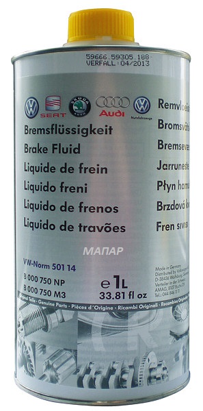

я залил DOT 4 оригинальную VAG вот такую
но обязательно смотри год выпуска, т.к. срок годности её всего два года, независимо от того была она закрыта или нет....
до этого залили ликвимоли,которая запечатаная стояла полтора года и померяв прибором она оказалась негодной... :dontknow:
у тя нету наклейки мапар :xaxa:
5 ноября 2013 23:43
Сообщение #94
нету наклейки мапар
чойта нету..всё есть :meeting:
