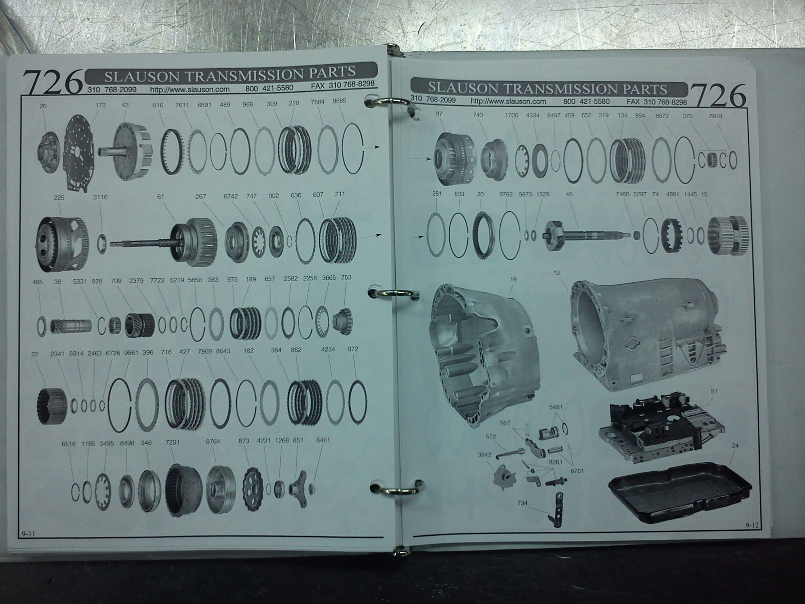

Сам перебирал коробки, на тебе на всяк случай схему.
P.S. Я бы не ездил сейчас, Ты можешь добить фрикционы, они рассыпятся и сгорят окончательно, вся стружка пойдет в блок клапанов (мозг) и потом ты просто фрикционами и комплектом прокладок не отмажешься. Прямиком в сервис хоть прочитать ошибки.
Жалко мне негде перебирать сейчас- я мог бы помочь.
Проверь уровень масла, менять сейчас смысла уже нет, только потратишь лишние деньги за масло.
