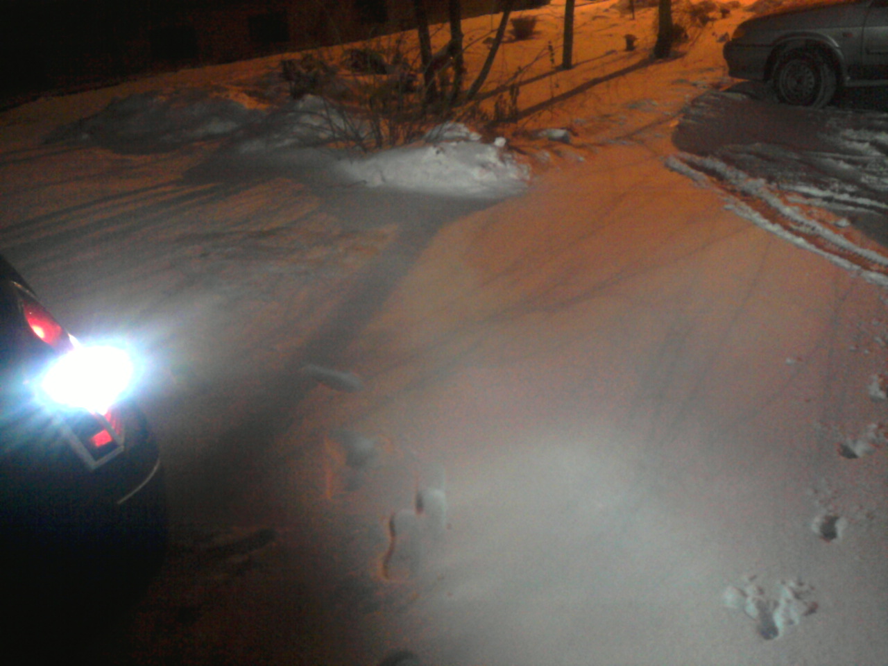

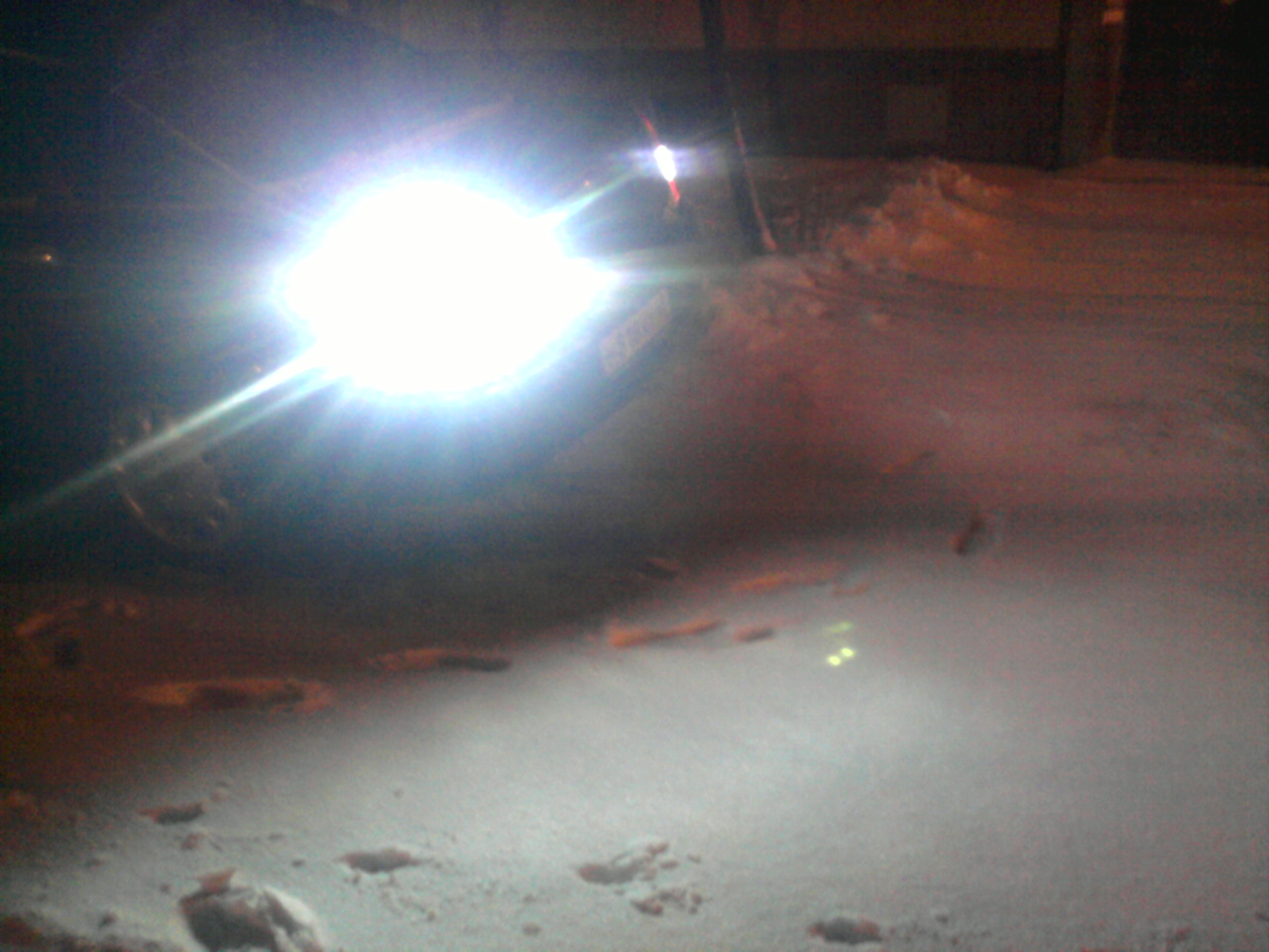

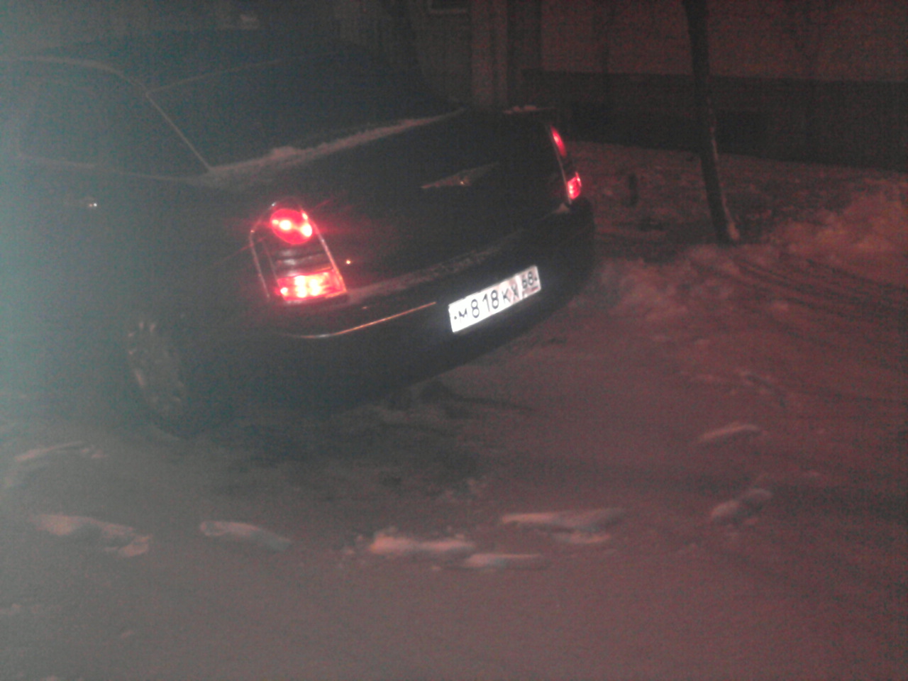

KARYMCHIK
19 декабря 2011 06:59
Репутация: 49
Сообщений: 1998
Машина: Нива Шевроле
Регистрация: 5.01.2009
Цитата: Oligarh_Lights
KARYMCHIK,
давай фотоотчёт!
Не вопрос - нате
я подключал через реле , а то мало ли что , плюс брал прям с аккума через предохранитель , благо он рядом
