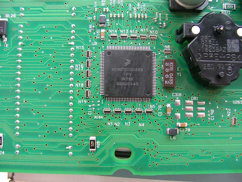

Владелец автомобиля приобрел машину с рук, после нескольких месяцев эксплуатации, на щитке приборов загорелся индикатор заноса. В официальном сервисном центре владельцу автомобиля для устранения данной неисправности было предложено заменить электронный блок.
Обратившись в нашу компанию, после тщательной проверки было установлено что данные о пробеге автомобиля в щитке приборов и электронном блоке управления двигателем - различны. Сделано предположение о вмешательстве неквалифицированных специалистов в приборную панель. Разобрав панель, нами была найдена некачественная пайка процессора (см. фото), в результате чего и загорался индикатор заноса.
