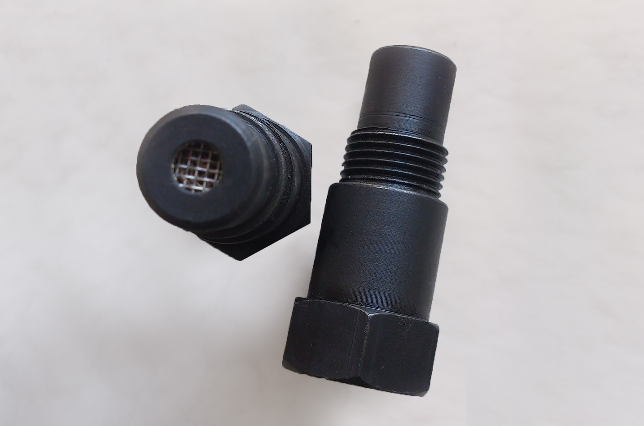

У меня умер левый кат (горит чек )на 3.5,расход по трассе при скорости 140км/ч 9.6 ,а то и меньше,в смешанном 11.5-12.5 л/100км,езжу далеко не как пенсионер.вопрос стоит ли мне лезть в эти каты ? Если с установкой мини катов. на 2.7 расход расход больше?

Чип что значит умер ) он забился напрочь... а сколько проблем может быть , из-за этого .. не сосчитать. Как минимум нужно вырезать внутренности ( которые не выкидывай , они стоят от 50 до 100 баксов. На металл)

28 августа 2014г поставили мини-катализаторы.Цена-6р.Чек не горит

Кому ставил, пока никаких проблем. Год точно прошел.

Несколько раз ставил, все с форума. Главное, ставить длинные проставки под Евро-4. Если места нет, приходится очко под лямбду переваривать. Пробовал ставить короткие под Евро-3, через день-два чек вылезает.

Пока только гремит .А если второй еще живой его трогать не надо?

Удалять надо оба.

Их самим можно поставить ?
и когда их ставишь лямбды надо выбрасывать или нет ?
2 сентября 2014 14:14
Сообщений: 2464
Zerg34 Конечно нет ) вкручиваешь лямду в него и все это дело на место
