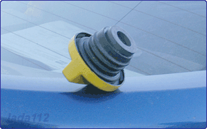

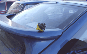

На заправке окрученную крышку можно конечно положить на крышу, спойлер, в карман и т.д., но в любом случае это не удобно. С крыши и спойлера бывает сдевает ветром, да и остаются царапины на краске, а если положить в карман, то одежда пропитывается запахом бензина.
При поиске способа крепежа сломал пару крышек, но без результатов. В конце концов родилась идея наиболее дешовая и наимение трудоемкой.

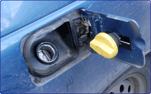

Я взял магнит диаметром 30 мм от миниатюрнаго динамика и приклеил к торцу днища крышки. Магнит так же можно использовать от держателя мобильного телефона. Можно использовать любой подходящий по диаметру резьбы, но только с учетом, что высотой не больше 15 мм. Клей использовал "Момент". Силы магнита слихвой хватает чтобы удержать крышку бензобака в горизонтальном положении. Теперь, на запраке, открутив крышку, пиримагничиваю ее к внутренней стороне лючка бензобака. Там, с завода, была приклеена наклейка "Только неэтилированный бензин!", поэтому краска не царапается. У кого нет данной талички, можно приклеить на магнит лоскут материи, тонкой кожи или, на крайний случай, закрыть всю площадь касания полосками изоленты.
"+" - быстрота доработки, дешевизна, удобное использование, не забудешь закрутить, так как она всегда на виду, да и лючок просто не закроется вместе с примагниченной крышкой.
"-" - минусов пока не замечено. <
