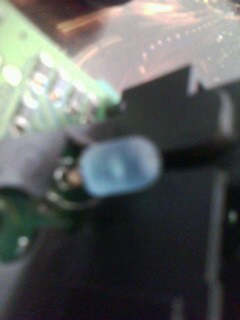

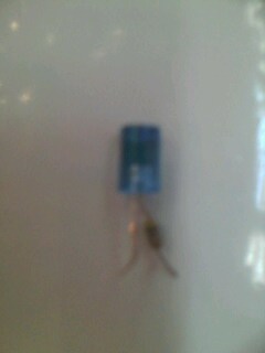

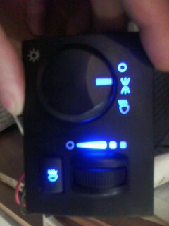

хотел продать переключатель света но нет покупателя от безделия на работе решил попробывать сменить цвет подсветки.разобрал не чего сложного там нет главное не снимать саму крутилку(ктото уже писал)нашёл диоды от клип лайта(обмотка деревьев)синие чтобы свет был рассеяным обточил диод шкуркой впаял это делои получилось вроде класно

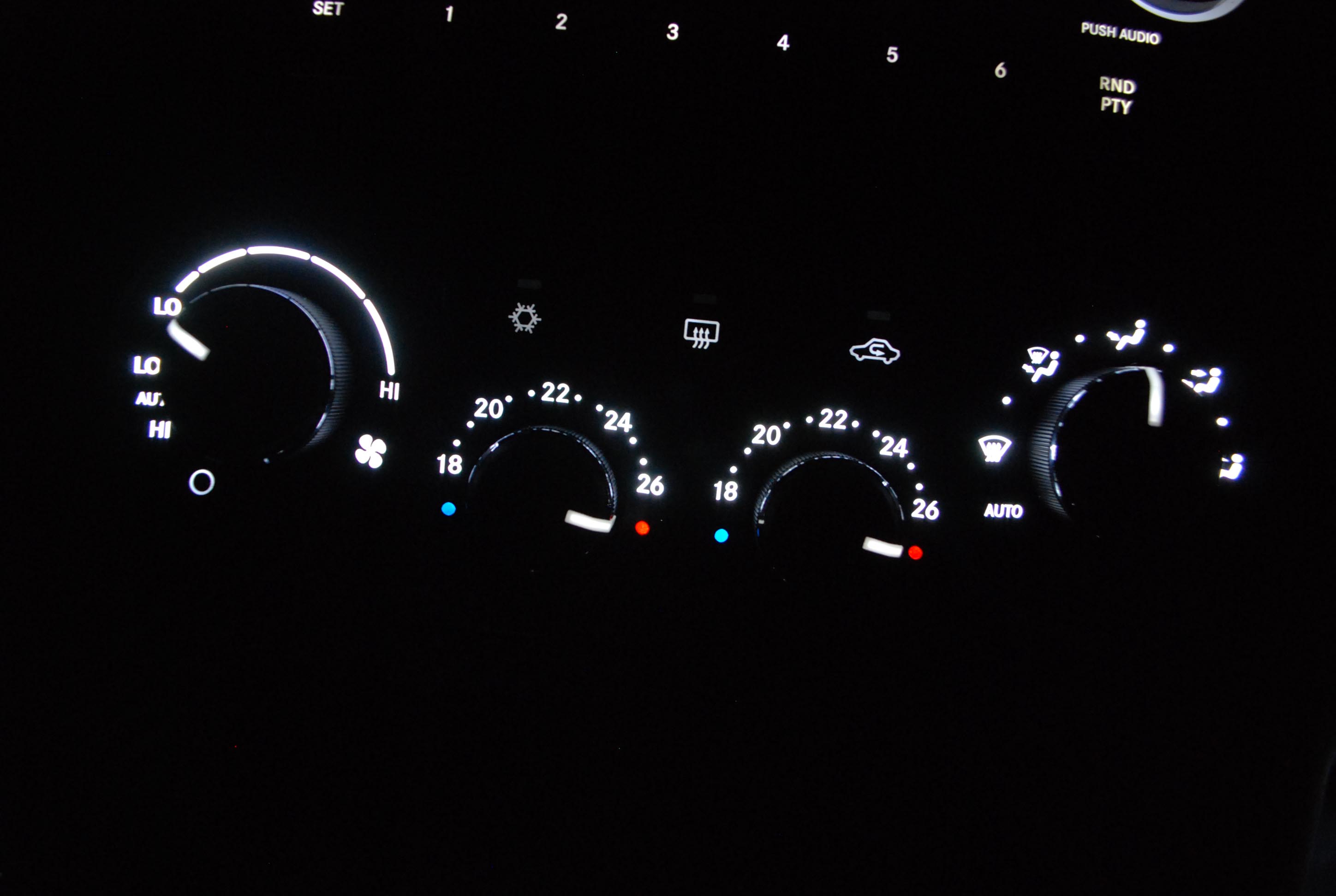

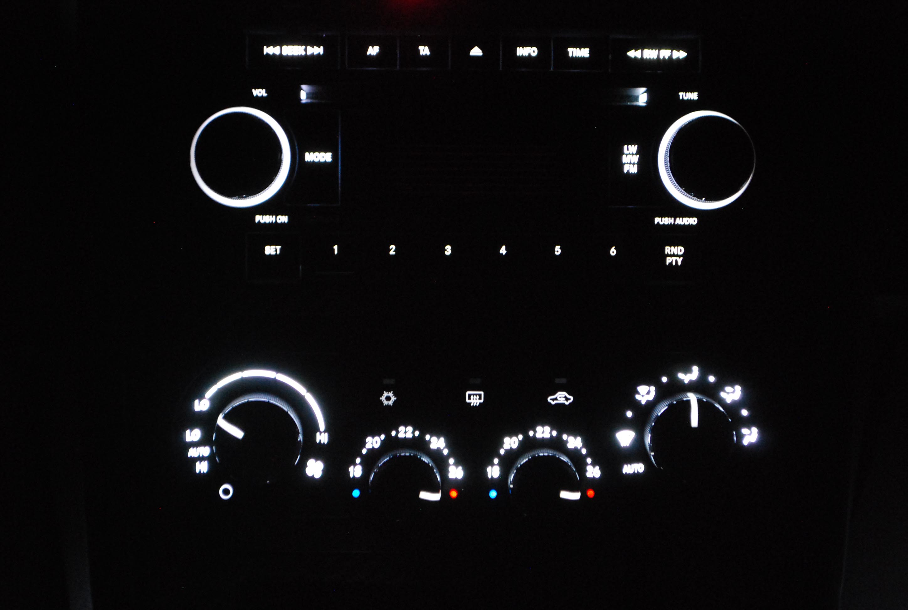

ШРУСЛЕР,в магнитоле сам паял диоды?! если да какие СМД или обычные?? и какие резисторы ставил??
ШРУСЛЕР
10 января 2012 23:42
Сообщение #54
Репутация: 24
Сообщений: 1382
Машина: 300 С
Smerch,

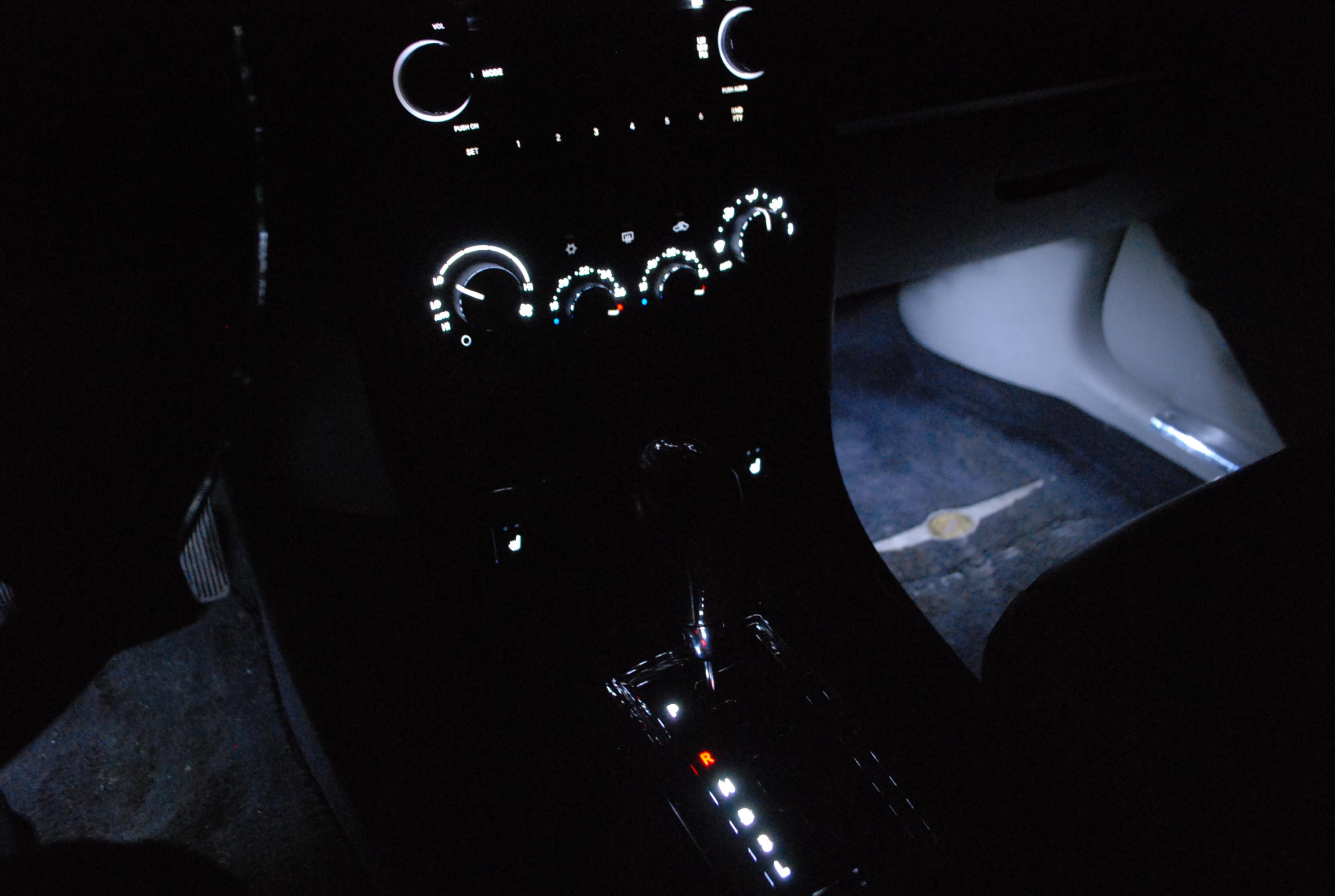

смд, резисторы не помню, паял больше года назад.. но там хитро сделано, три на одной цепи висят....
