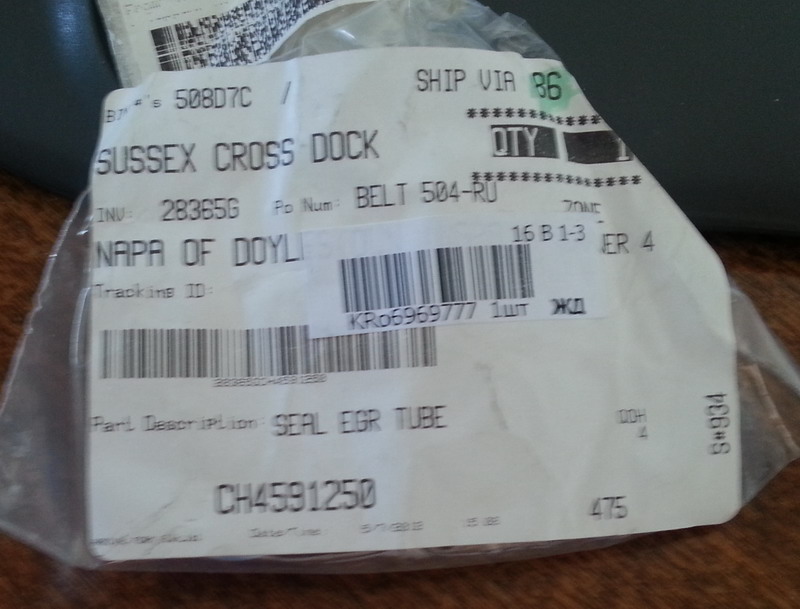

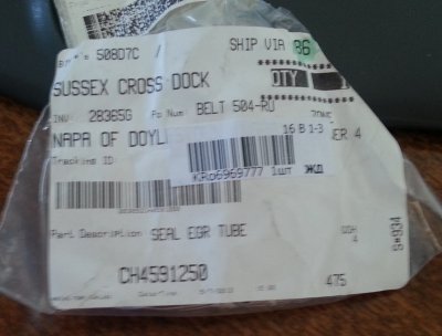

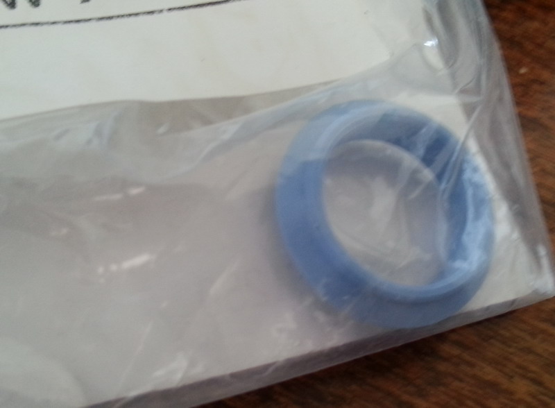

vvs81,
Наверное, тебе нужна вот такая прокладка:
Прокладка трубки ЕГР к впускному коллектору 2,7 / 3,5 - 4591250
21 сентября 2012 11:31
СПС канешна...
но у Права я ничего подобного не видел....
может все же герметик?! :sorry:
24 сентября 2012 09:48
Всем, всем, всем! :help:
Сервисмены решили мои проблемы! :yahoo:
Заменили катушки зажигания!
Спасибо DIMS за твой презент! :friends: :drinks:
Оказалось, что первый колхоз-сервис не подключил катушку №5 и нарушил герметизацию коллектора...
Все посадили на герметик и вуаля! Красик едет как прежде! ))) :dance3:
