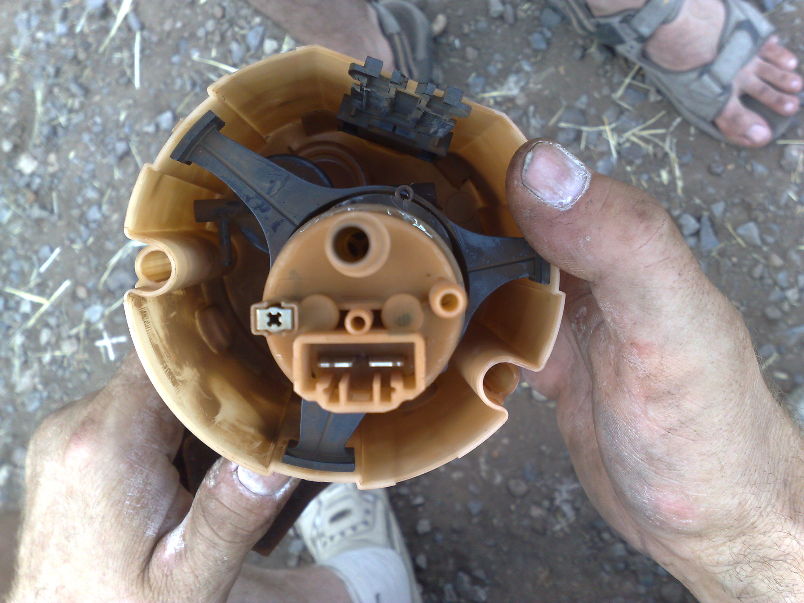

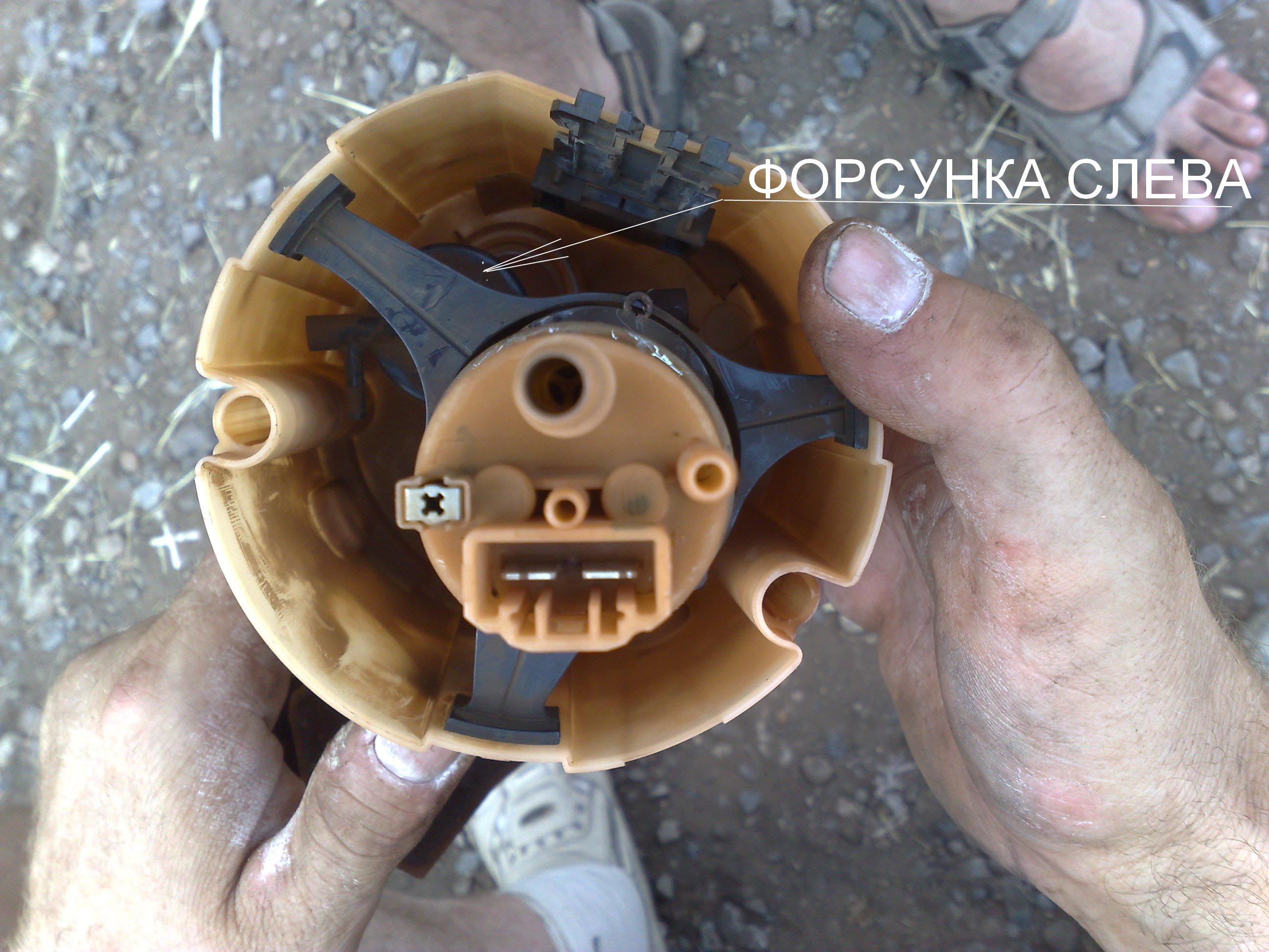

Доброго времени суток Друзья! Решил поднять данный пласт, ибо около полу года назад мною был приобретен автомобиль(наш любимый автомобиль),которым не перестаю восхищаться,но как обычно в любой бочке мёда присутствует приславутая ложка дёгтя...Короче открыл бензобак и о чудо,вместо родного бензонасоа у меня стоит ВАЗовский,от 16клапанных версий...То-то у меня проблемы с динамикой начали ощущаться.
Внимание 1-й вопрос: может ли насос от авто с объёмом 1,6л.выдавать необходимое количество топлива для моего 3,5 W6.
Жду ваших советов ,открыт к предложениям,надеюсь на соучастие.

29 ноября 2011 23:02
Chev Chelios,
Выкладывайте фото,как его туда кто-то всунул.Здесь многие хотят поставить другой.

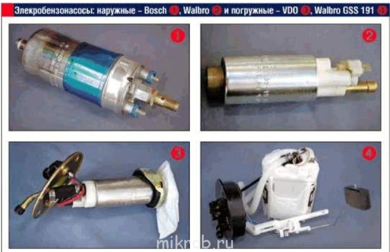

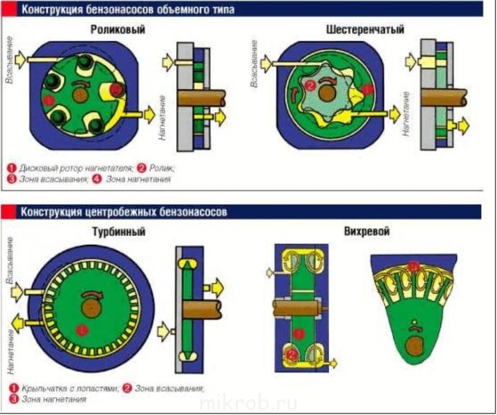

Типовые конструкции
По принципу действия электробензонасосы делятся на объемные и центробежные. Отличия в конструкциях касаются, в основном, их качающих узлов.
Работа насосов объемного типа основана на циклическом изменении объемов всасывающей и нагнетающей полостей. Например, у бензонасосов фирмы Bosch гидронагнетатель – роликовый. Он имеет диск с пятью прорезями, в каждой из которых находится цилиндрический ролик. Диск расположен на одной оси с электромотором, но смещен (эксцентричен) по отношению к обойме нагнетателя, внутри которой он вращается. Ролики играют роль подвижных уплотнений между секциями ротора и обоймой. При вращении каждая секция ротора за счет эксцентриcитета увеличивает свой объем в зоне забора топлива. Создается разрежение, которое способствует засасыванию бензина в насос. Дальнейшее вращение вызывает уменьшение объема (зона нагнетания топлива), и происходит выброс бензина через выпускное отверстие под давлением. Обратный клапан в выходном штуцере насоса препятствует сливу топлива из системы после выключения зажигания.
Принцип работы объемных насосов фирмы Pierburg аналогичен роликовым, только вместо дискового ротора в нагнетателе используются две шестерни – наружная и внутренняя.
Роликовые насосы способны развивать максимальное давление до 6-10 атм., шестеренчатые – до 4 атм.
Центробежные насосы делятся на турбинные и вихревые, а нагнетающим элементом у них служит крыльчатка с лопастями различной конфигурации. Если лопасти плоские – перед нами представитель турбинных насосов. Максимальное давление, развиваемое этими насосами, не превышает 4 атм., а КПД – 10-15%, однако они отличаются стабильным потоком и работают практически без пульсаций давления. Используются обычно в качестве первой ступени многоступенчатых насосных систем распределенного и центрального впрыска.
Вихревой насос имеет крыльчатку с выемками сферической формы – такая конструкция лопаток при вращении создает дополнительные завихрения жидкости. За один оборот крыльчатки одно и то же количество топлива под действием центробежной силы многократно отбрасывается от центра к периферии, в результате чего последовательно наращивается его кинетическая энергия. Вихревые насосы развивают давление в 4-9 раз выше по сравнению с турбинными, а их КПД составляет 30-45%. Такие насосы хороши для перекачки не только бензина, но и других маловязких легколетучих жидкостей – спирта, эфира и т.п. Однако при перекачке смесей с абразивными включениями, например, некачественного бензина, они быстро выходят из строя. От поломки не спасает даже сетчатый фильтр на входе впускного патрубка.

Электробензонасосы могут устанавливаться как вне бензобака, так и внутри него. Соответственно, существует два их типа – наружный и внутренний. Наружные бензонасосы, часто называемые подвесными, крепятся под днищем автомобиля на резиновых «амортизаторах» и имеют защитный металлический картер. Такое расположение облегчает осмотр насоса, его диагностику, а при необходимости – замену.
Конструкция внутреннего, так называемого погружного бензонасоса включает в себя топливоотражающую камеру, обеспечивающую постоянство подачи топлива при движении автомобиля по прямой и в повороте, датчик уровня топлива и необходимые электрические и гидравлические соединения. Блок насоса имеет встроенный регулятор давления и сетчатый фильтр грубой очистки, устанавливаемый на входе нагнетательной секции.
Регулятор давления сбрасывает лишний бензин прямо в бак. При этом отпадает необходимость в наличии длинного трубопровода – «обратки», тянущейся через все днище автомобиля к двигателю. В случае отказа погружного бензонасоса вынуть его наружу можно только сняв бензобак, а это требует значительных временных затрат.
Электродвигатель бензонасоса при условии его качественного изготовления отказывает крайне редко. В первую очередь изнашиваются щетки, затем коллектор и т.д. Тем не менее, до полного износа этих деталей электромотор обычно «выхаживает» 150-200 тыс. км... Хуже обстоит дело с ресурсом нагнетательной секции насоса. А все потому, что «национальная» особенность нашего бензина (во многих случаях) – содержание в нем мельчайших механических примесей, которые выполняют функцию абразива. Они-то и становятся причиной ускоренного износа деталей нагнетающей секции. Поэтому насос выходит из строя уже после годовой-полуторагодовой эксплуатации автомобиля на некачественном бензине.

ну и для наглядности:

Фото пока не могу залить ибо с огромным трудом закрыл крЫшку
,а снова лезть туда на данный момент нет желания.
Едтнственное ,что могу сказать-на месте где стоял ыригиналный погруженец,какой-то Кулибин припаял ножки от Тазоских креплений и установил таким образом в держатель.

Oligarh_Lights,
30 ноября 2011 08:32
Чебурашка,у меня в теме есть фото как становится насос от Ваза в нашу сборку!!!
Chev Chelios,сложно поискать тему на форуме?? зачем создавать подобные???
!!_!!
тут всё расписано, есть база насосов БОШ, в конце темы есть прекрасная альтернатива всему!

Цитата: Smerch
zerg,ты ничего не путаешь? я не помню чттоб что-то качало с правой сборки?!!
это однозначна!!!
трубка подачи от насоса тянется к фильтру вправо,там раздваевается, заходит в фильтр и отводка как раз на нас-форсунку,которая подпружинена и постоянно упирается в дно,чтоб все остатки высосать.
насос-форсунка работает по принципу пуливезатора - тоненькая струйка бенза при прохождении ч/з диффузор увлекает за собой большую массу бензина.
такая же форсунка стоит и слева,в колбе,цепляется к отдельному выходу насоса и закачивает бенз в колбу из бака
а самый толстый шланг - это и есть перекачка справа налево
самый тонкий это сброс с регулятора давления излишков сразу влевый бак, в колбу
