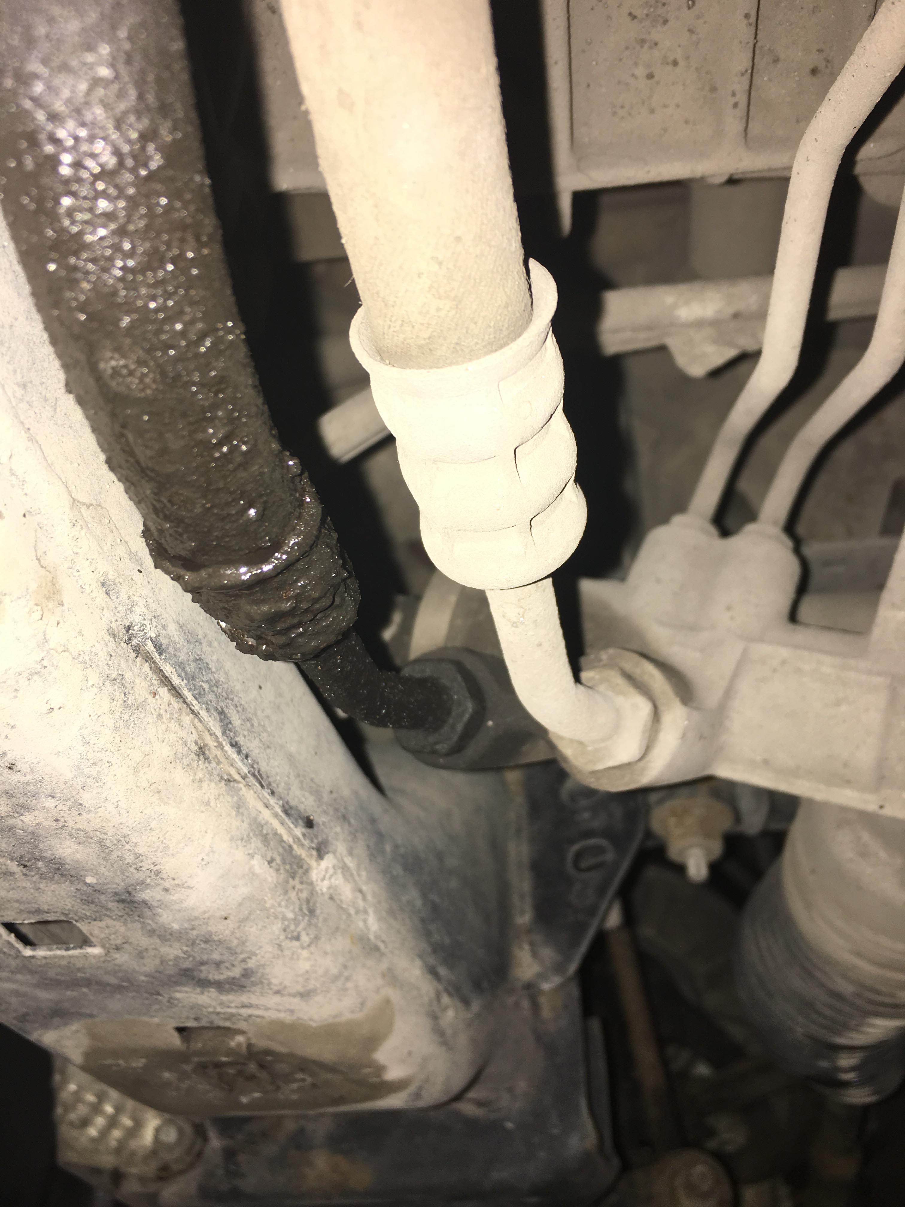

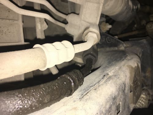

Побежал шланг, особенно при вывороте в край.
Вот этот
Подскажите номер, пожалуйста.
Европа 2008 рестайлинг 3,5.
Это тудатка?
Нашел два номера 04782951AF и 05180007AE, это не оно? Какой из них?

Отвечаю сам себе:
номер шланга 05180007AB(C,D,...).

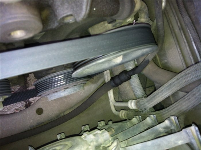

А посмотреть можно на манжете, выбит он там:
И кстате, заметили, что не работает клапан на крышке бачка - на горячую когда открываешь пшик делает, и ротовым отверстием тоже не продувается, пока высверлил отверстие, пока новая крышка едет. Может течь шланга связана как-то с этим...
