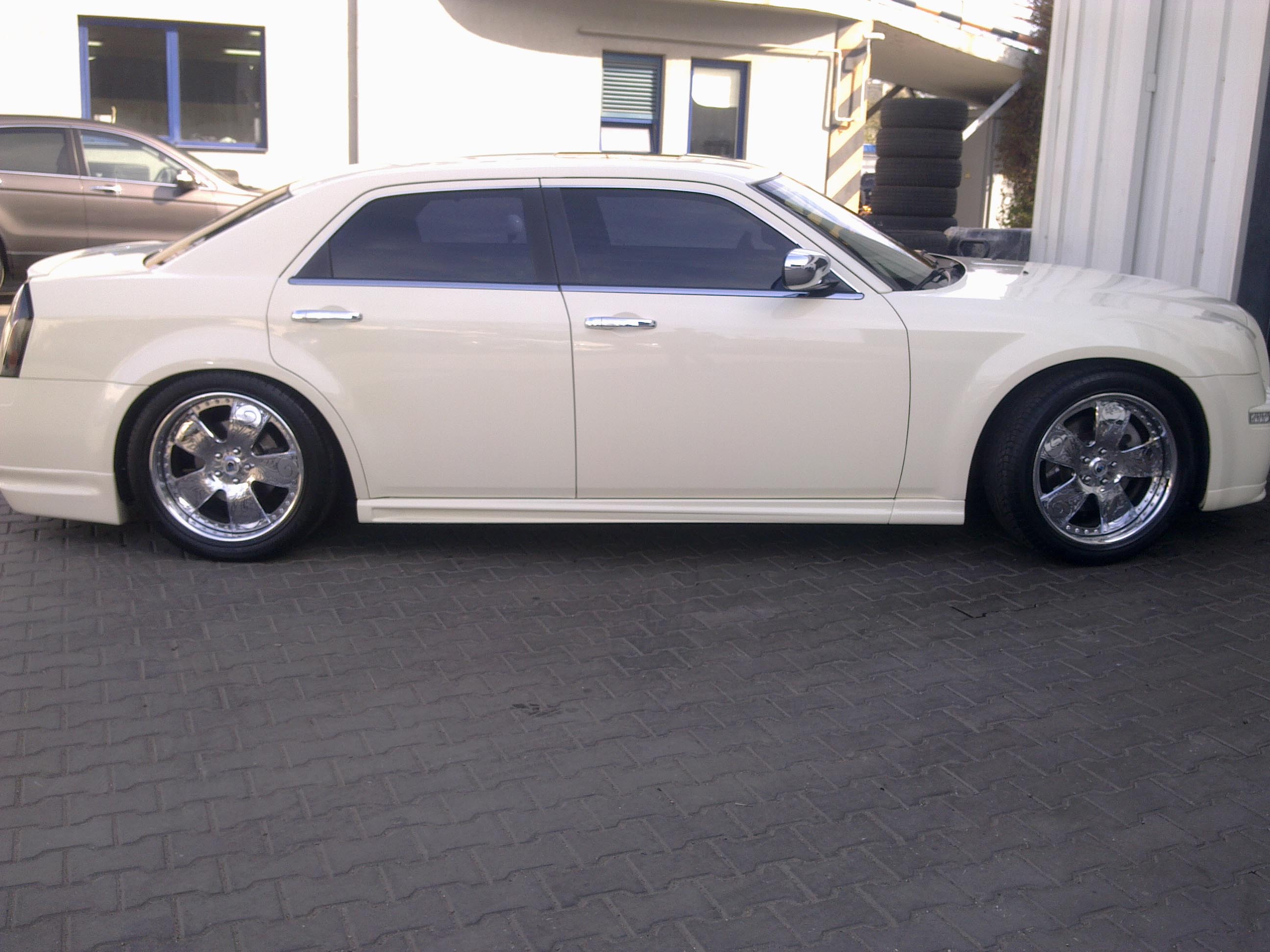

Gardei
23 апреля 2012 23:48
Сообщений: 1708
короче поставили сегодня винты bc racing ,занизил еще чуть ,но не ровно вышло ,завтра поеду настраивать высоту.Жесткость средняя -16 из 32.Машина стала рулится просто суперски.Руль даже жестче стал,короче теперь и в шашки нормально можно ехать,и не кренится как диван.Впечатление супер.На рельсах жестковато,но сколько там этих рельс..На кочках машина собрана..Ямы жестковато,но я по ним не езжу..
Короче охриненно,как новая машина,так и хочется на скорости управлять ею

120,больше негде в городе.Плюс она перекошенная чуток еще,вот сейчас еду на настройку.Короче офигенный эффект был после пружин занижающих eibach,а после винтов вообще супер.Кстати быстро установили довольно -2,5 часа.
