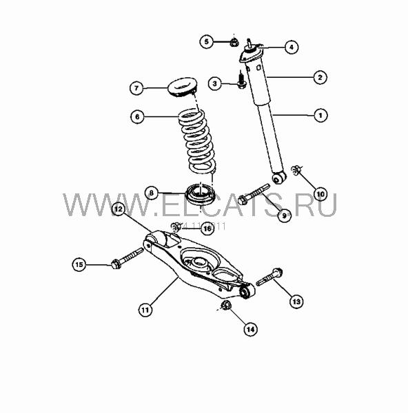

 Помогите подобрать сайлентблоки на заднюю подвеску, нужны гелинги задних нижних опорных рычагов и рычаг зад. верх. прав. п
Белый
14 ноября 2011 21:14
Сообщений: 98
Город: Северодвинск
Машина: 300С 2.7 V6
Регистрация: 14.11.2011
Доброго времени суток! Сегодня заехал на диагностику подвески и ужаснулся :shok:. В сервисе приговорили пару передних рычагов, гелинги задних нижних опорных рычагов и рычаг зад. верх. прав. поперечный. С передними рычагами благодаря форуму уже почти разобрался и хочу поставить сайлентблоки от w211. Но вот по поводу гелингов и рычага зад. верх. прав. поперечного я в форуме не нашел почти ничего. Посмотрев в каталогах, где теже гелинги идут в сборе и стоят 10800 р. каждый (я уж не говорю о верхнем рычаге который стоит 15000), мне соответственно захотелось найти сайлентблоки отдельно от рычагов. Подскажите пожалуйста от чего можно подобрать или заменить?мне нужен рычаг №1
а тут нужен гелинг который находится в 11 позиции
заранее спасибо!!!

Белый, в передние продольные рычаги ставь сайленты moog K200199
По поводу задних, опыта подбора к сожалению нет, да и как ты их укотал то ? Задняя подвеска вечная почти :) думаю необходимо проверить вердикт сервисменов...
Кстати, про сайлент заднего опорного рычага кто то писал, поищи...
может вы имееете ввиду плавующай сальник или подшипник просче говоря джоринг
так он от мерса 210

Всем, кто откликнулся огромное спасибо! По сервису хочу сказать, что возможно они уговорили еще не до конца убитый рычаг на задней подвеске(тк они бракуют при любой погрешности, даже при незначительной), да и сзади стуков не слышно. Возможно сегодня загоню на яму сам и посмотрю. А вот по гелингу отмеченым красным в автомагазине сказали, что такая система идет на меринах и опелях но конкретно от какого не сказали. Сказали только снимайте и будем подбирать.
Как думаете стоит ли ставить неоригинальные рычаги?
