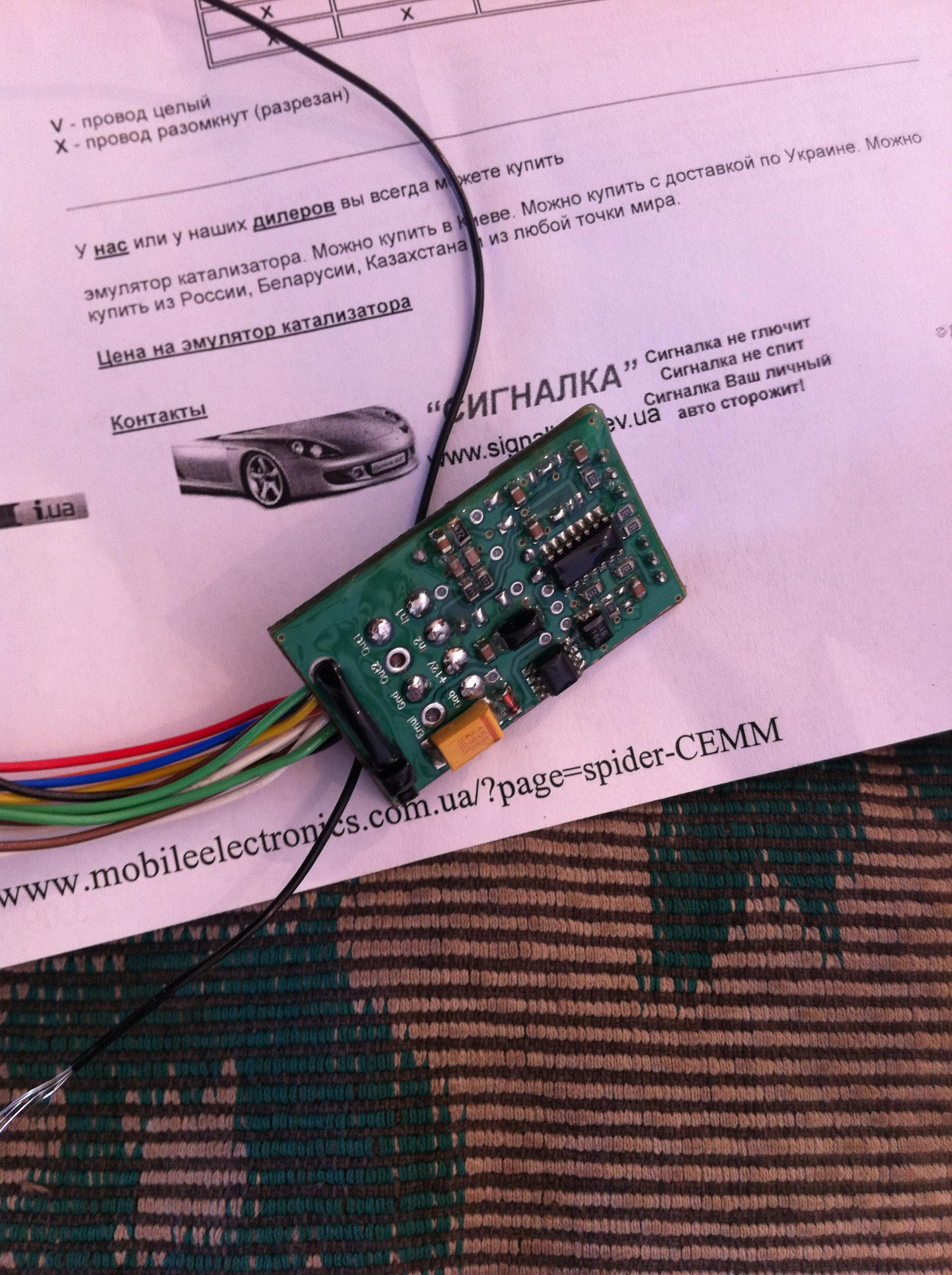

mikki777 Успешный опыт ... на половине машин (300c) нашего города стоит и работает. Включая мою.
Выглядит так , заказывать с сайта снизу.

mikki777,вот тебе и ответ!! выше!!!
а какие универсальные лямдо зонды ты ставил?!

mikki777,а ясно!! неправельно понял!! я ставил универсальные каты, горела ошибка 2096 и 2098!
