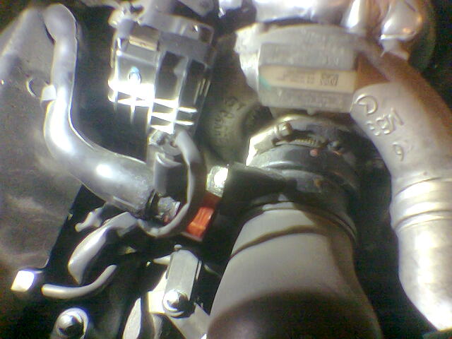

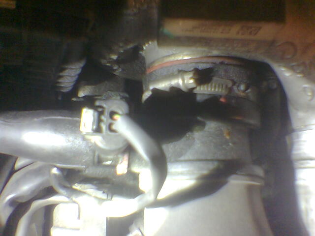

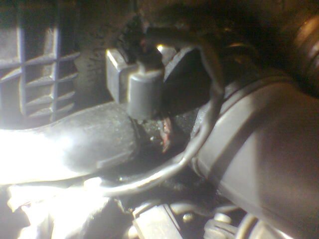

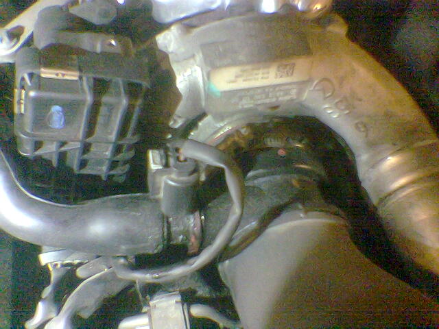

Надеюсь посмотрел то что нужно, ибо далек от вещей подкопотных.
Патрубок с орaнжевым концом, был вставлен, но очень легко достаётся оттуда, практически выпадает. Масло было, не скажу, что прям разлито, фото конечно плохоe, но там видно, что маслом не залито, просто есть подтёки.
Теперь еще горит энджин чек, дроссель мигает.
Движок похоже в аварийном режиме, машина не тянет и на холостых больше 3000 оборотов не даёт.
Когда крышку снимал, заметил, что при повернутом ключе зажигания, что-то пишит или даже похоже на какой-то звон в районе двигателя.
Ребят, с чего начать?

Боюсь,что yury близок к истине. При осмотре необходимо снять воздуховод с турбины и посмотреть,что под ним.На кожухе проводки и на позиционере заслонок.Протечка масла происходит обычно там. Если там всё ужасно,а для уверенности можно ещё снять топливный фильтр, то скорей всего причина в работе заслонок.Варианта два,а по сути один.Вопрос кому больше от масла досталось.Может сгореть позиционер заслонок,диагностика это покажет P1270 , вопрос от чего он сгорел.От попавшего внутрь масла или от непомерных усилий при попытках приводом повернуть закоксовавшиеся и погнутые заслонки.Иногда при рабочем позиционере ломает сам привод,тогда серьёзный ремонт- замена впускных коллекторов.Я бы рекомендовал алгоритм поиска неисправности и ремонта.Но смущает фраза:
Посмотрел не всё и сам судя по всему ремонтировать не будешь.Поэтому ,если будешь прибегать к услугам рукасто-головастых,а не официалов ,которые тебя в любом случае будут при данной ошибке разводить на замену сразу всего,могу порекомендовать следующее.Я бы сначала проверил цепь питания свирла на обрыв.Если всё нормально, дальше можно попытаться убедится в том ,что привода целы и они вместе с заслонками легко двигаются.Если всё нормально, то тебе повезло.Я бы порекомендовал предварительно приобрести позиционер и клипсы крепления заслонок,так как всё равно скорей всего всё это понадобится.Почему?Потому что,если это это свирл поменяешь и всё ,что покупать и как делать ТУТ Если дело потребует снятия и не дай бог замены коллекторов , то на фоне этих трат стоимость свирла незначительна и лучше поставить новый и начать новую жизнь.Похожие симптомы в болезни мотора наблюдались ЗДЕСЬ но диагностика выдавала ошибку по сервомеханизму турбины.Там заменили сразу всё с положительным эффектом,что привело к затушёвыванию истинной причины.Хотя если доверять диагностике причина была в приводе ,который меняет геометрию.Состояние заслонок тем не менее ужасное и я думаю лепту они свою внесли.
Диагностику лучше конечно сделать ,а потом принимать решение.По поводу
Цитата: supamc
Пробег 82000, сравнительно небольшой.
yury тоже прав .Поломки свирла у тех кто не сном не духом про особенности нашего мотора и не принимали мер при полном попустительстве официалов ,в том числе и Мерседес, случались и на 28000.
Supamc, Сними черный воздуховод который в турбину входит, хомут просто отвернуть, сфотай еще там, выложи. Под воздуховодом в районе турбины и саму турбину на входе с лопатками.
