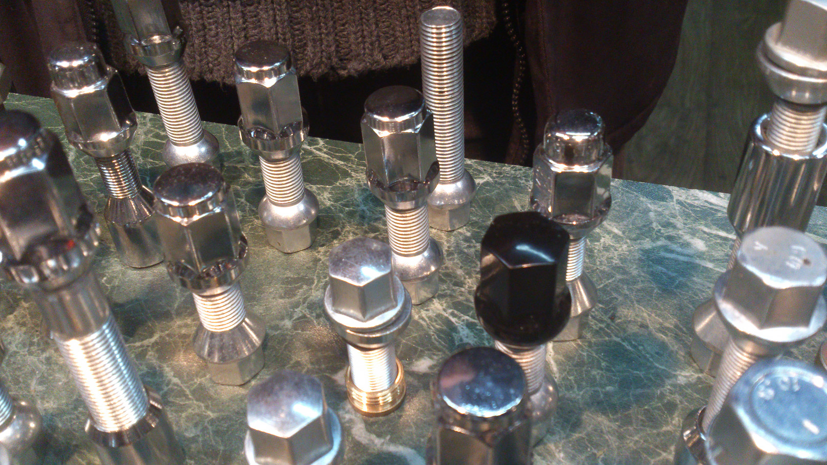

Вот состояние родных на 21 ключ
Вот что предлагает южный порт под 21 голову 14/1.5 резьба
за 150 р/шт - с вращ. конусом и мет. чехлом сверху
за 50 р/шт из хорош. металла(не блестят) - не китай
за 30 р/шт- китай( блестят) - не советуют брать
На всех резьбы с запасом - шпилька не упрётся
Себе выбрал второй вариант по 50 руб/шт

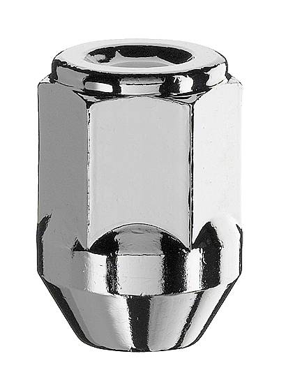

Итальянских гаечек прикупил хорошо сделаны и колпачков нет гребаных
My Webpage

uri300c,
Когда было актуально пошел в автомагазин и купил там гайки на волгу
M14x1.5 по 50р/шт - проблем нет

uri300c,
Так вроде как народ крЯчит - что 19 маловато будет, надо брать головку на 21, т.к. у них конус шире, содитЪся плотнее и ваще феншуй! :yes:
12 января 2015 17:57
Сообщение #74
Gekko,
Не конус такой же смотряца хорошо

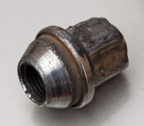

Было тоже дело. Сворачивали шею не одной гайке. С одной залип часа на полтора как то, сваркой ее еле открутили. Этой осенью менял колеса, угробили две гайки и датчик один. С поиском проблема.Подошли от
Hyundai H-1 Starex.
