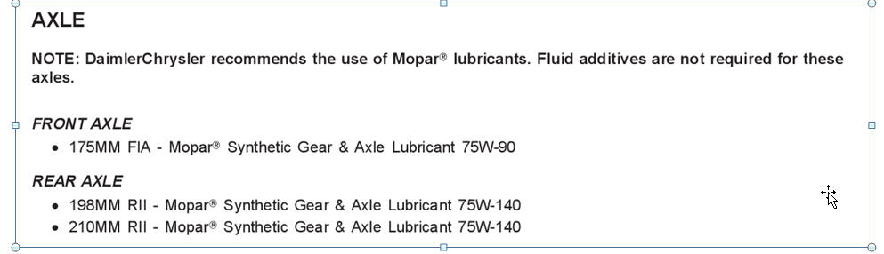

ну и как решать ету проблему если ето из-за редуктора???? заливали как раз 75w140

я полазил еще по инету,и почитал описания и рекомендации какое масло лить в редуктор и часто поподается 75W90,может в етом дело,кто уже отписавался тут.... а по поводу коробки,масло менял при 82 тыс.км и сегодня офицалы все четко поправили!!!!

Цитата: P10N33R
залей 75-90 и забудешь про эту проблему...
ну раз говорит камрад что ездит на таком и без проблем, значит так и есть. Х.З.редуктор конечно штука крепкая, залей на день если не стремно, потом 5.7 или 6.1 себе присмотришь если чо)))
