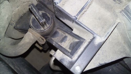

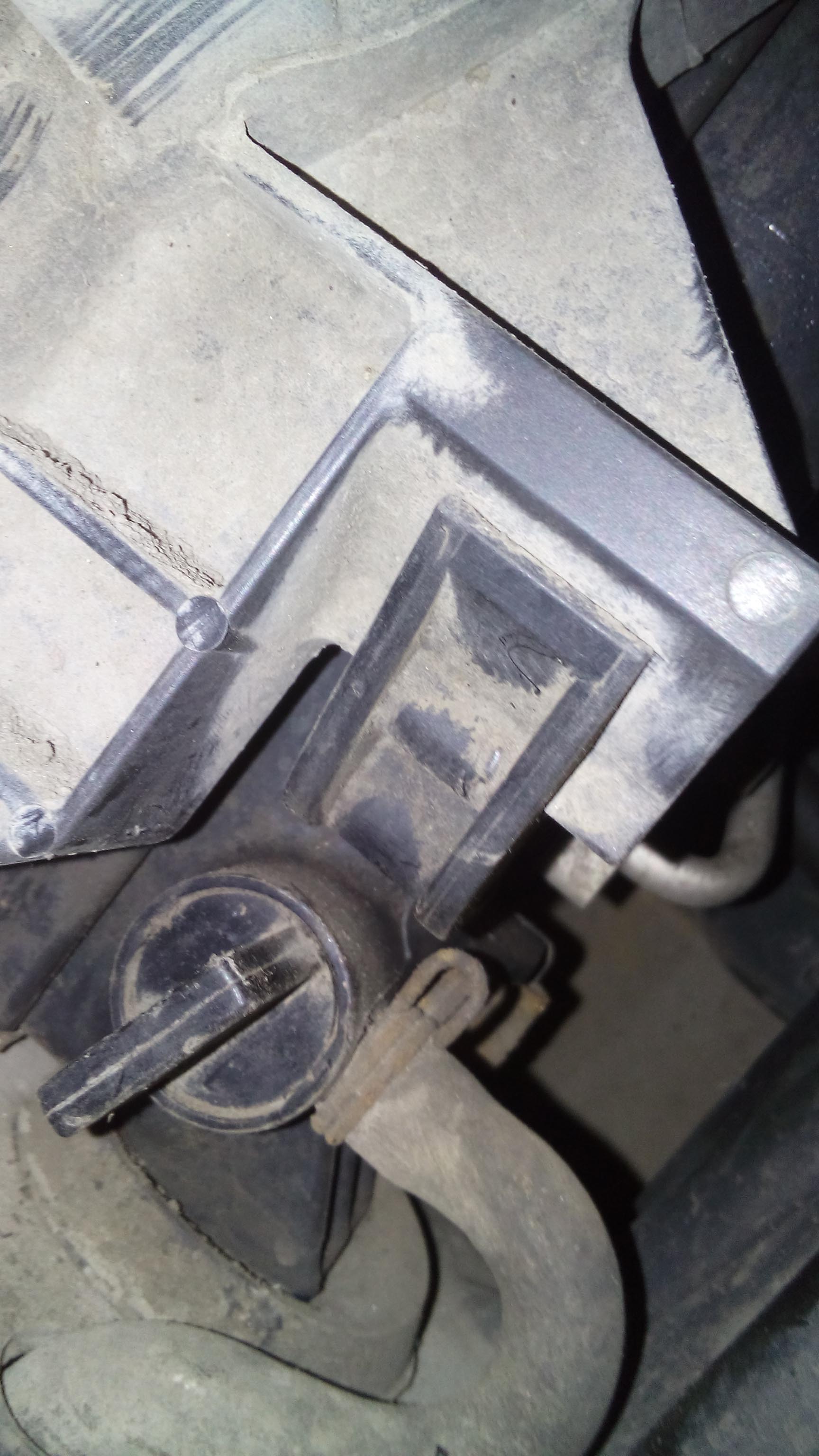

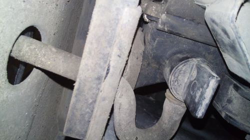

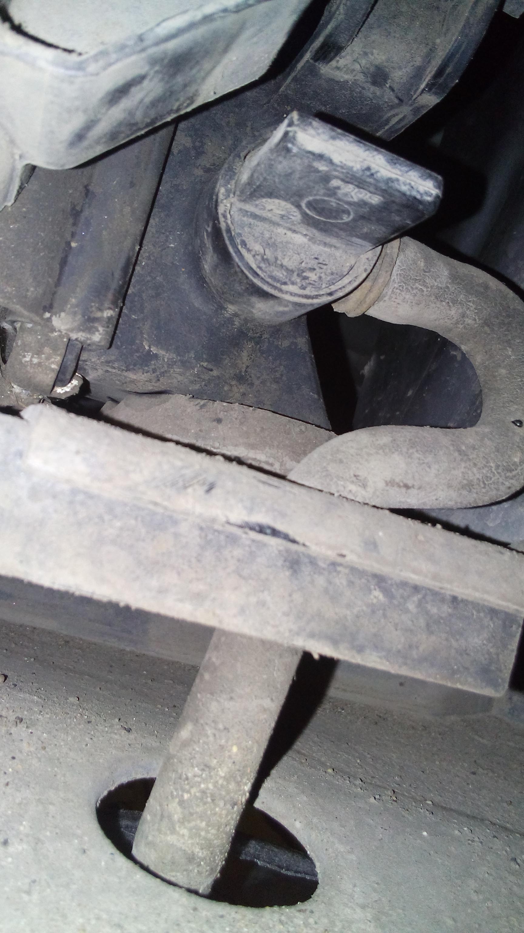

Доброго все дня. Ребята подскажите кто сталкивался с такой проблемой: решил я поменять антифриз. С блока двигателя заглушку выкрутил (ох и потрепала она нервы, добраться до нее рукой вариантов нет вообще, пришлось с помощью мата и карданчика. А когда закручивал ее назад мата было больше и громче) антифриз слился. Иду к крану радиатора. Поворачиваю его на 90 градусов (больше не поворачивается) и удивляюсь СУХО, ничего не потекло. Беру проволочку и шурудю там. Бесполезно. Повернуть кран больше стало страшно. вдруг заломаю, он ведь пластмассовый. В итоге ""обновил"" антифриз только 6 литрами нового Ликви Молли красного цвета. Ребята кто знает как и на какой угол поворачивается кран на радиаторе. И как бороться с ним если он где то забился?

в прошлом году сливал антифриз для ремонта прокачного штуцера - по-моему оборота два я его провернул, при этом он (непосредственно сам шток) какбы отошел от краника (точно не могу сказать на сколько - все по памяти) и антифриз тонкой струйкой полился из него.
Может быть надо побрызгать на краник чем нибудь, каким нибудь очистителем - главное чтоб весь кран не разъело)))

Так эта пластмассовая ручка выкручивается? Мне показалось, что она поворачивается только на 90 градусов. Очень страшно мне было пластмаску плоскогубцами дальше пытаться провернуть. Вот я бы тогда попрыгал с бубном вокруг машины если бы заломал.

ни в коем случае.
Лучше туда-сюда с применением очистителей или wd

Ребята так на сколько крутится краник на радиаторе 2.7? Я свой провернул ровно на 90 градусов и жижка не потекла. У кого то крутится на пару оборотов, у кого то на 80 градусов. Экспериментировать с краном на живой машине не хочется. В мануале тоже нет информации по этому поводу (только есть "открутите кран на радиаторе и заглушку на блоке"). Может кто сам лично выкручивал? Ведь эта информация актуальна тем более с наступлением зимы и не я крайний кто сталкнулся либо сталкнется с такой проблемой. У нас в Смоленске красиков можно посчитать на пальцах одной руки, поэтому в сервисах даже спрашивать про них смысла нет. Как скажешь, что америкос да еще и "очень свежий" все шугаются.

Я краник совсем вынимал.Он держится за счет уплотнительной резинки.Сначала повернул на 180 градусов и вынул,так как не вынимая его сливать долго-тонкая струйка.

да все правильно течет тонкая струйка но когда бачок радиатора открываешь струйка в два раза больше течет так что я подождал 5-7 минут пока стечет я сам менял крутится на 80 градусов где-то заглушка в радиаторе...
