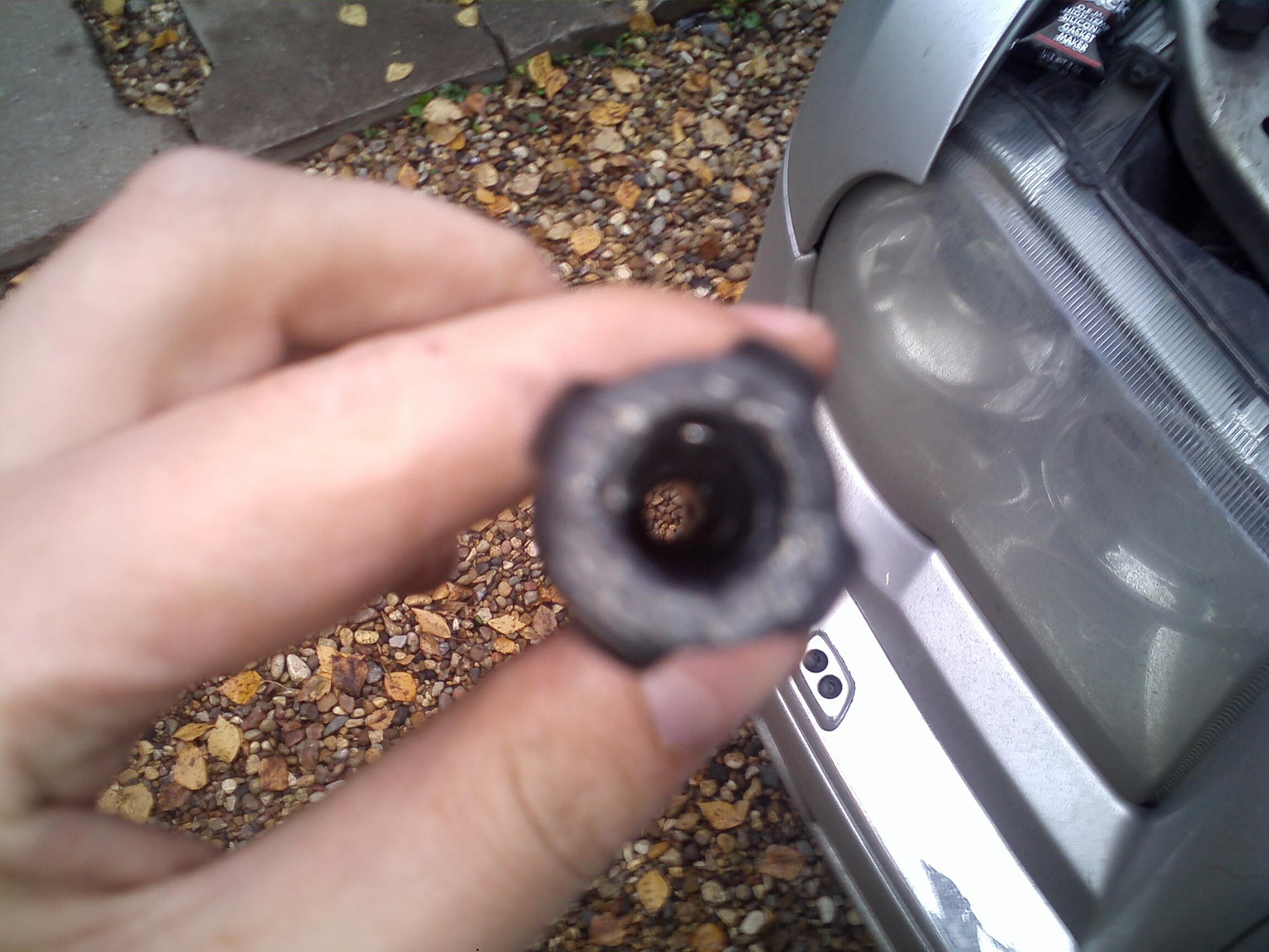

долго и упорно ставил эксперименты с переставлением местами то свечей,то катушек, ничего не помогло!в итоге на второй день увидел,что трубка кат. надевается на свечу вся в трещинах (видно только при сжатии ее овалом и более) решил пролить все енто дело силиконовой смазкой.Все стало ок, ошибка пропала но стал замечать некое периодическое потряхивание(еле заметное) на прогретом двигателе ,на холостых, при этом на евике показывало разброс заряда 0,2-0,5В.

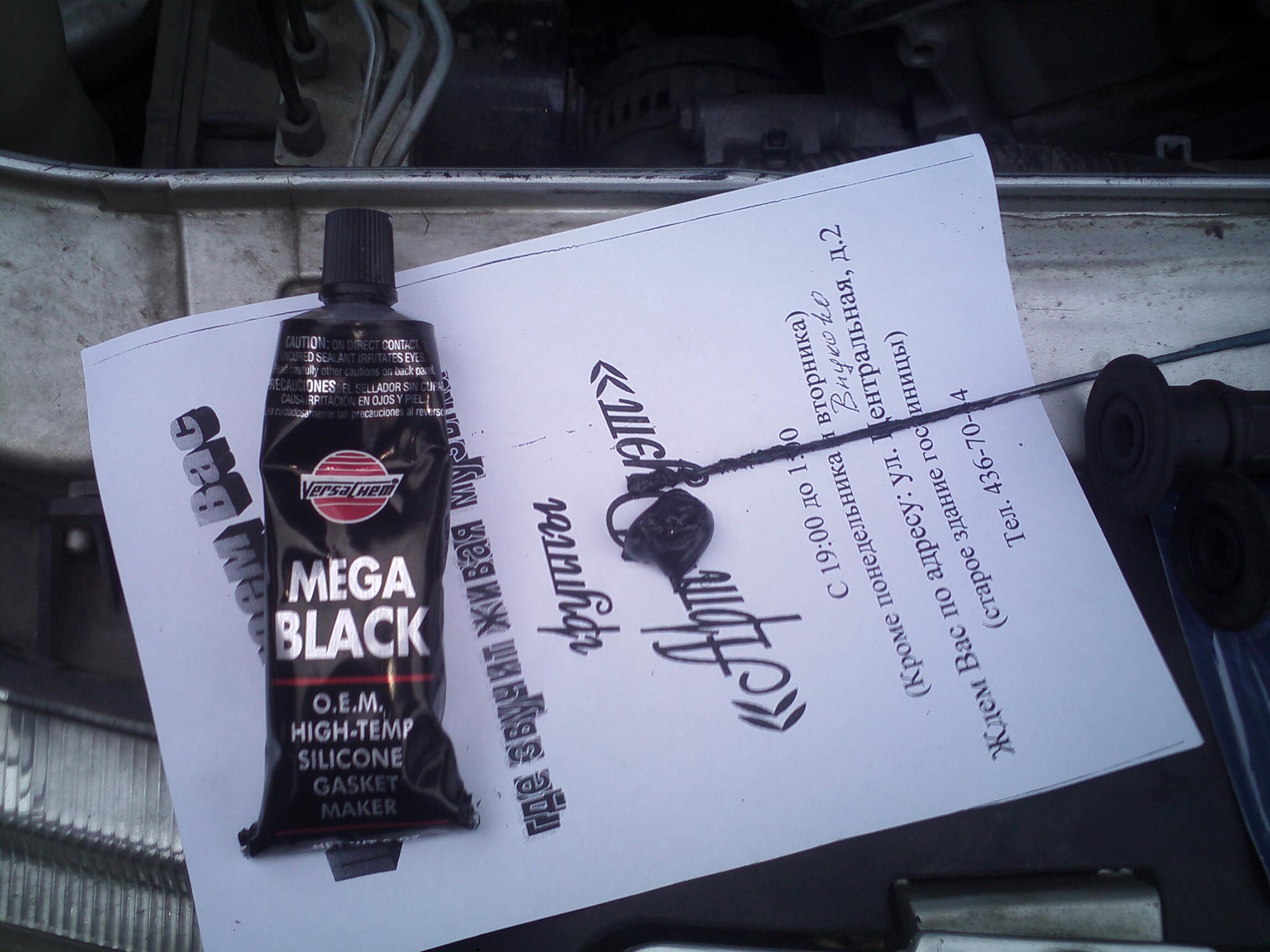

И вот сегодня, запасшийся термостойким силиконовым герметиком
(решил трубки промазать им) опять лезу под коллектор. Все раскрутил, и охренел!!!

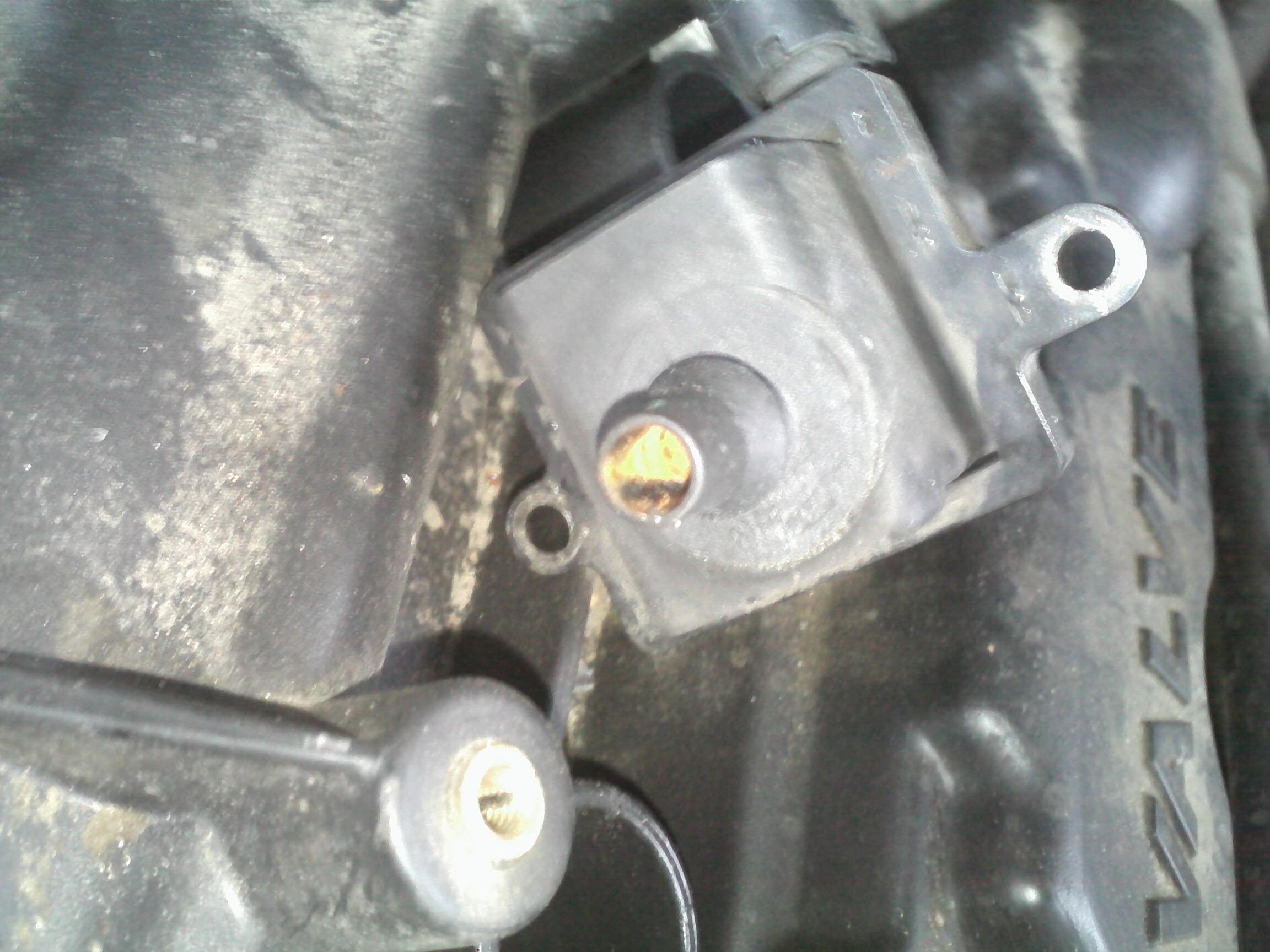

из 6-ти катушек одна не ржавая, все остальные,вместе с пружинками (которые внутри трубок)вот такие вот:
развел смесь(уайт спирит+масло моторное), и ушной палочкой все вычистил,трубки промазал
все закрутил, и на последок замазал трубу в заду коллектора

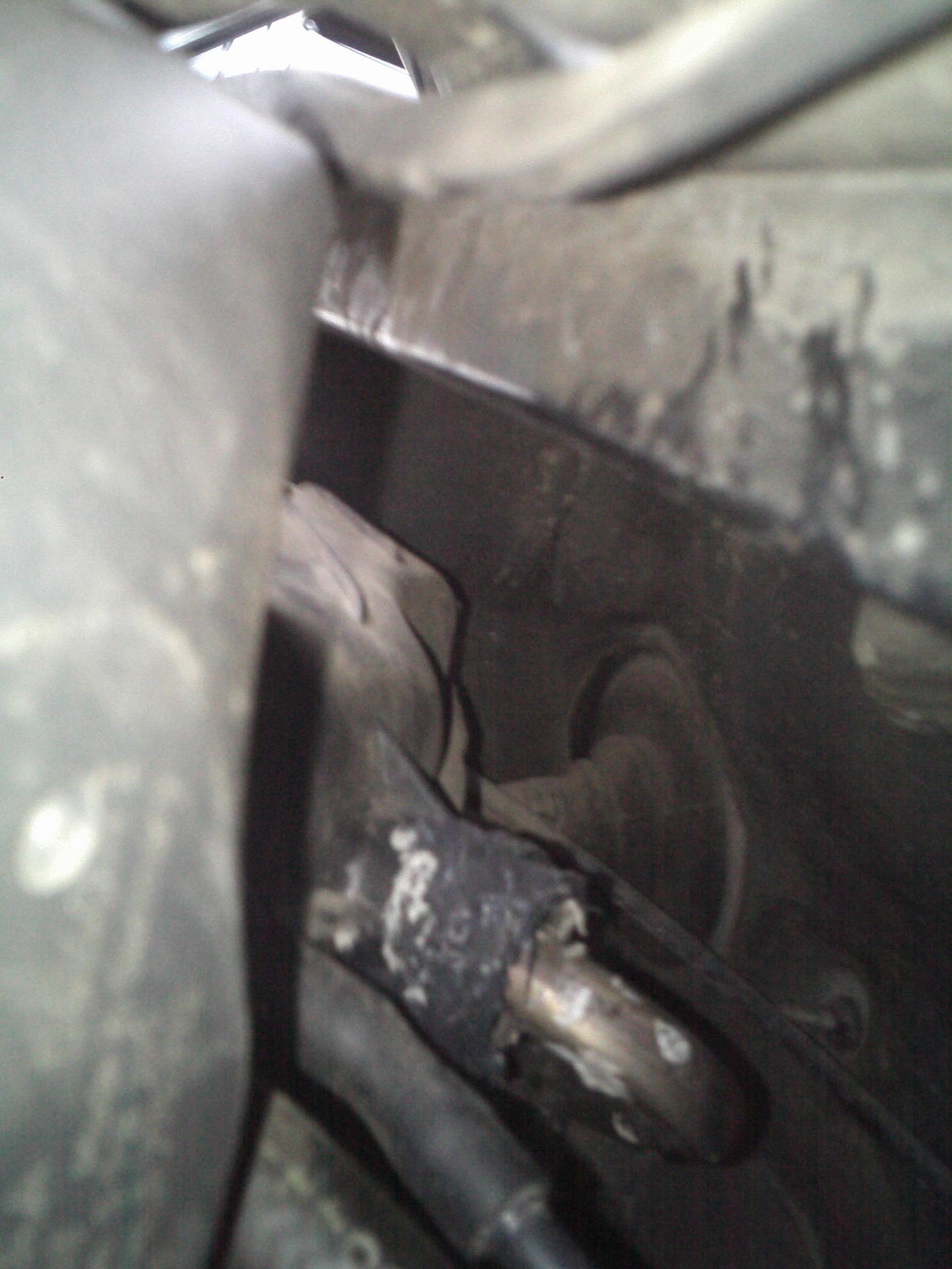

в итоге вчера опять были пропуски в первом цилиндре, купил новую катушку поставил,все работает на 5+
эксперименты кончились хреноватенько...старую еле отковырял
герметик прилип к свечам(толи не до конца просох,толи от температуры)
конец оборвался,пришлось отверткой выковыривать..
