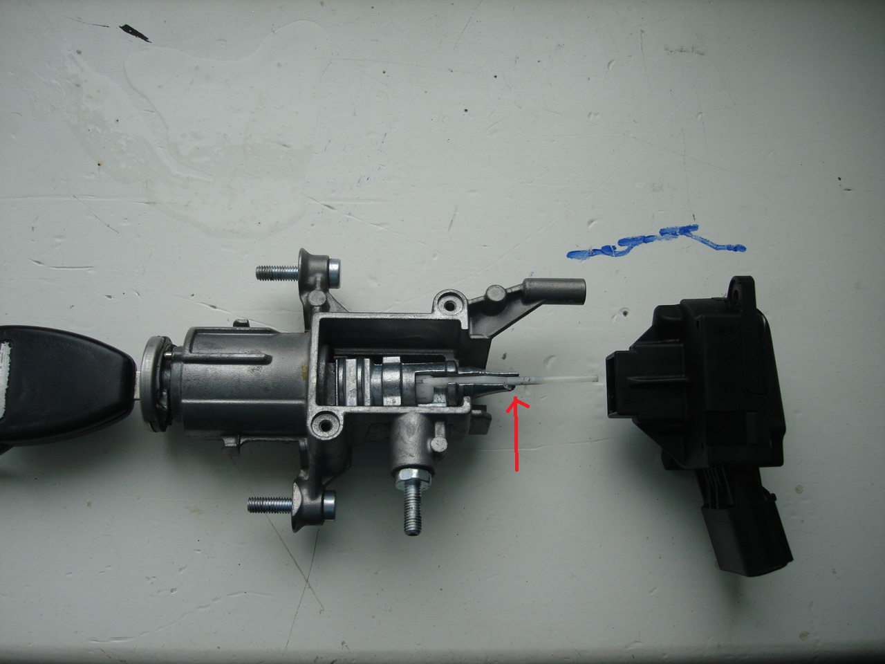

Люди - хелп! Нужен замок зажигания на 300с: новый, старый, без ключа и личинки-все равно. Главное чтобы в нем был цел алюминиевый вал между личинкой и контактной группой. Вторая неделя пошла - стою на якоре : заказ из США мин месяц и с номерами путаница полный п...ц.

Тема старая, но я подниму, вдруг кому пригодится.
Случилась со мной такая же ерунда, сломался хвостовик контактной группы.
Нашел отдельно от замка стоит 20 американских
Заказал с Ebay ниже ссылка:
https://www.ebay.com/itm/Ignition-Lock-Cylinder-Barrel-Rod-for-Chrysler-Dodge-4685863AA-4685863AE/262741622803?epid=2087808508&hash=item3d2c9f0013%3Ag%3AH~8AAOSw-0xYPnUh&_sacat=0&_nkw=Ignition+Lock+Cylinder+Barrel+Rod+For+CHRYSLER+300+300C&_from=R40&rt=nc&_trksid=m570.l1313
4685863AA, 4685863AE, 4685990AA, 4685990AB - Вот номер кому надо

Всем привет еще раз!
Незнаю как у карасей, но у доджей этт проблема, вобщем пока братановский белый стоит без движения дай думаю сниму с его тачки хвостовик этот, разобрал, а у него такая же хрень внутри 2 кусочка отломаны и на 3м вращался хвостовик, естественно обратно собрать не получилось. Теперь заказал еще один ему. Советую всем поменять данную хреновину, потому что мне повезло у меня он сломался на стоянке... а если за городом, или в другом городе не дай бог!
