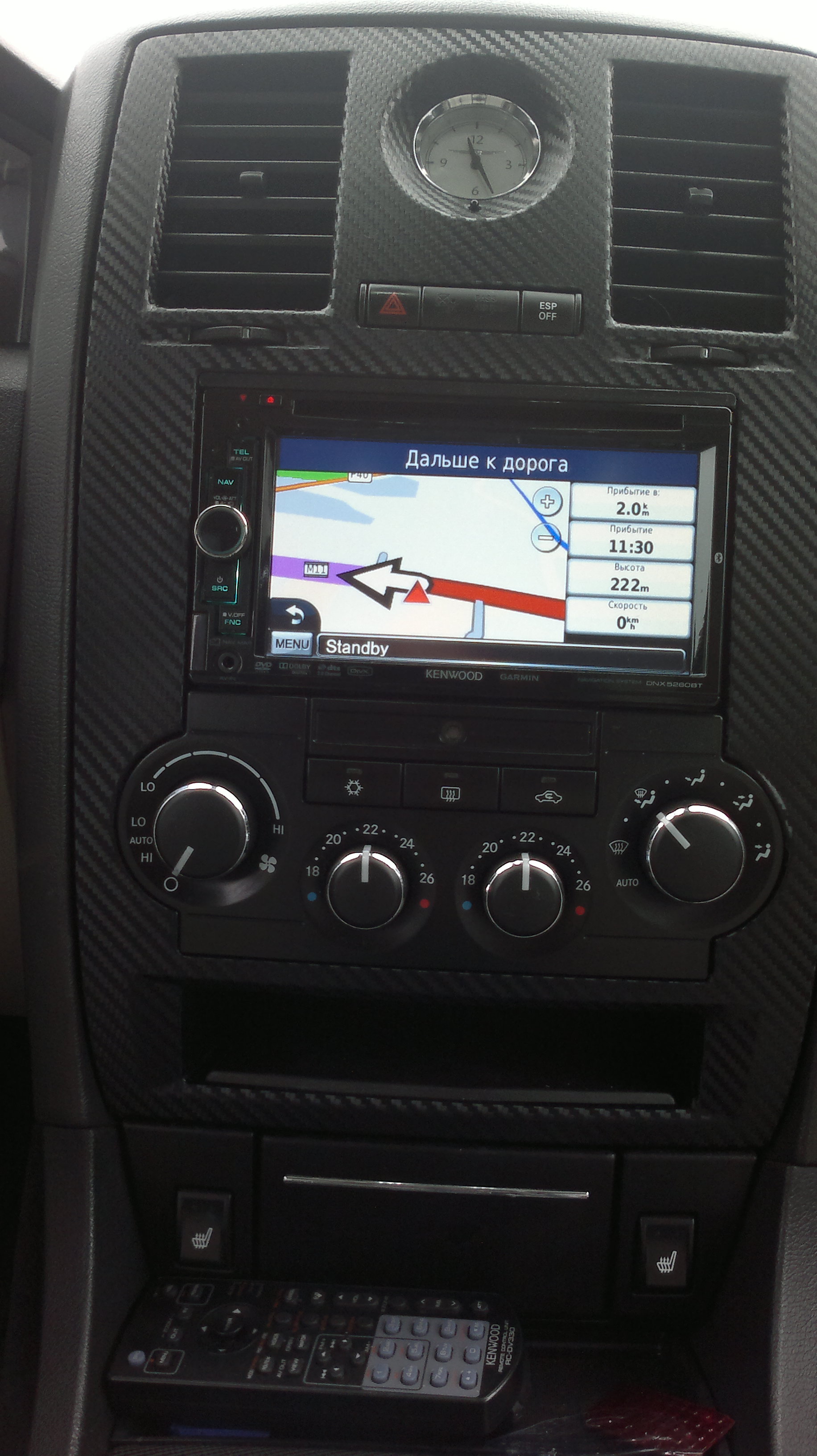

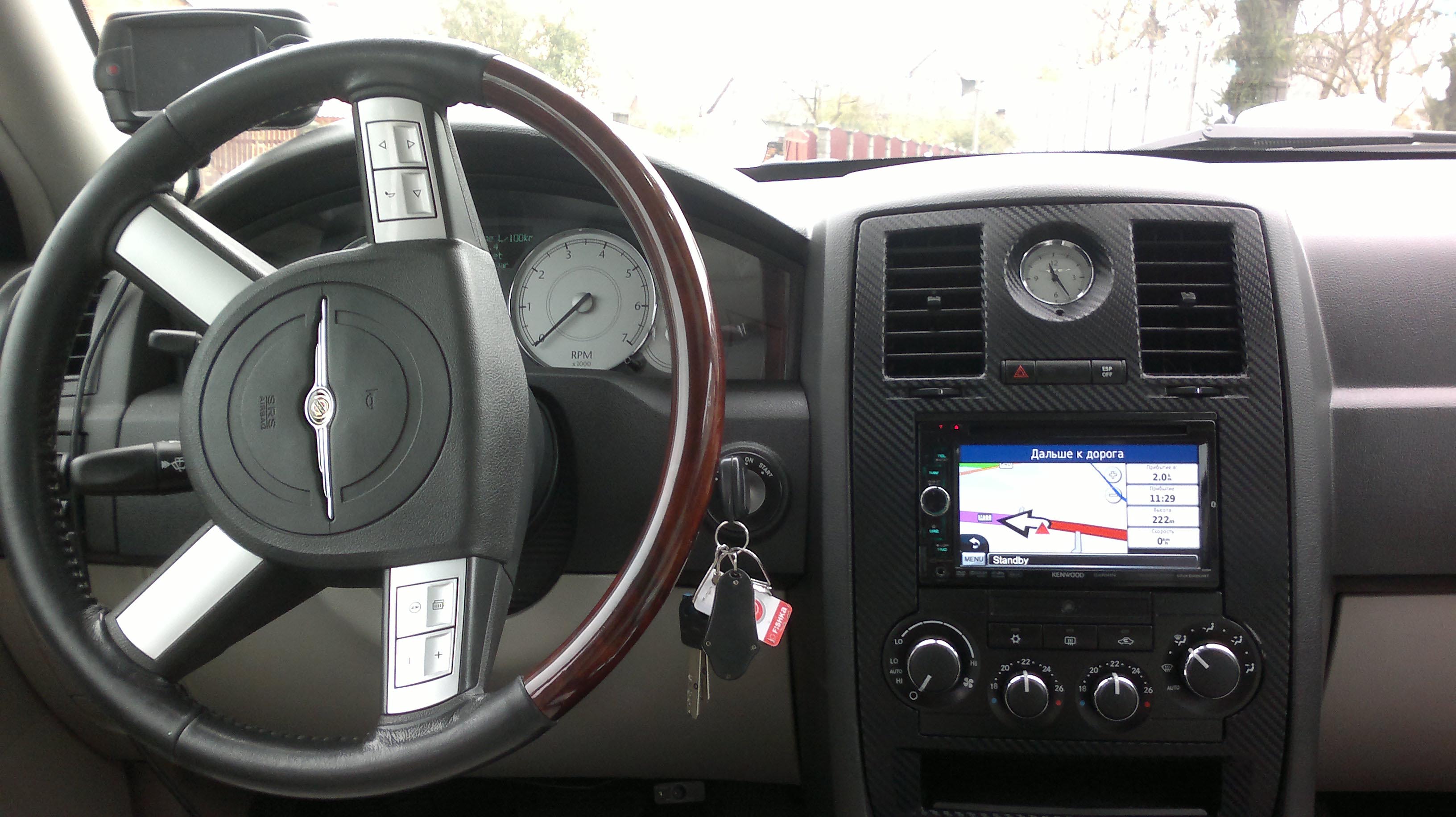

Цитата: olegman
Если не сложно кинь фото как вечером(днем) смотрится,подсветка интересует
там слева дьябло
ЮСБ и АЙПОД в бардачке .
Цитата: Чебурашка
Зато не пришлось подрезать блок климата и карман остался
и у меня
Цитата: Чебурашка
А я ,когда устанавливал,то вырезал верхнюю часть
Фото в студию ! Пожалуста ! И что ты ставил ?
У меня стои вот ЭТОТ
6.1” VGA DVD/USB/BT/Navigation Ресивер (новый дизайн)
Встроенная система громкой связи (Parrot CK5000 с внешним проводным микрофоном)
Новая платформа навигационной системы с новым GUI
Звук отличный , блютуз вяжется с любым телефоном без проблем , Навигация как видно на дисплее не разу не подводила . Набор карт в нете есть на любую страну и с постоянным обновлением
Пока небыло адаптеров подключмл на прямую к динамикам пожертвовав управлением с руля , вивев на него питание напрямую . Так ездил месяц .
Адаптеры подключил потом только ради управления с руля . Хотя можно было на них и сэкономить . привык поначалу и без них
