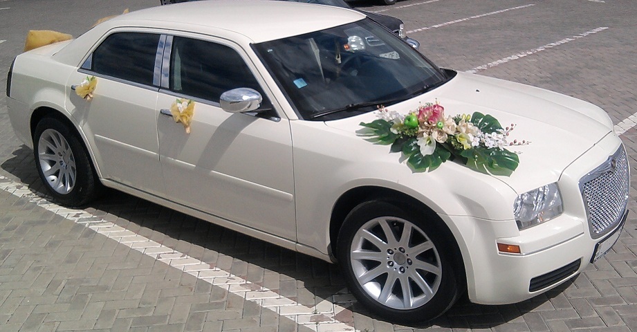

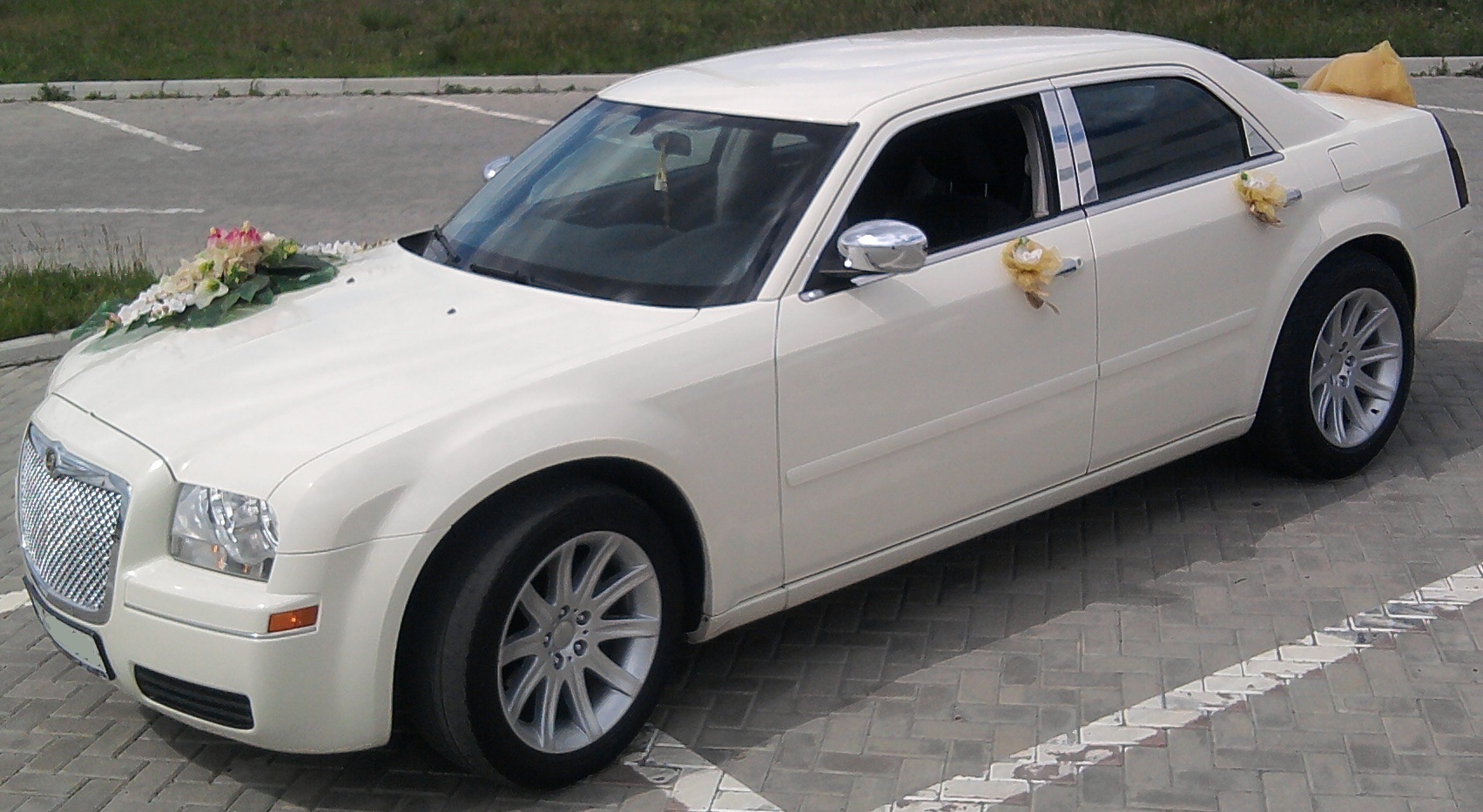

Deema
26 мая 2012 19:09
Сообщений: 238
Регистрация: 8.11.2010
Ну вообщем-то вот так вот выглядят тапки 95 стиль от бмв.
Ах улиточка моя, ахулитная!
26 мая 2012 19:15
Репутация: 56
Сообщений: 2925
Deema,
Вполне даже гармонично
Наверное потому, что на срт-шные смахивают )))
26 мая 2012 19:26
Deema,
шикарики )))
у БМВ нравятся только 2 вида дисков, эти и 5ти лучевые разноширокие R20.
а эти по моему только в R19 идут.
нее конечно без ума ещё от дисков от Альпины, но те стоят мама не горюй.
Deema
26 мая 2012 19:38
Сообщений: 238
да, только в Р19 и тоже разноширокие. перед 9J зад 10J
на широкой резине теперь глотает больше ям, ход мягче стал. видок я балдею. задние колеса с отрицательным развалом, домиком под арку, стансер епта.
