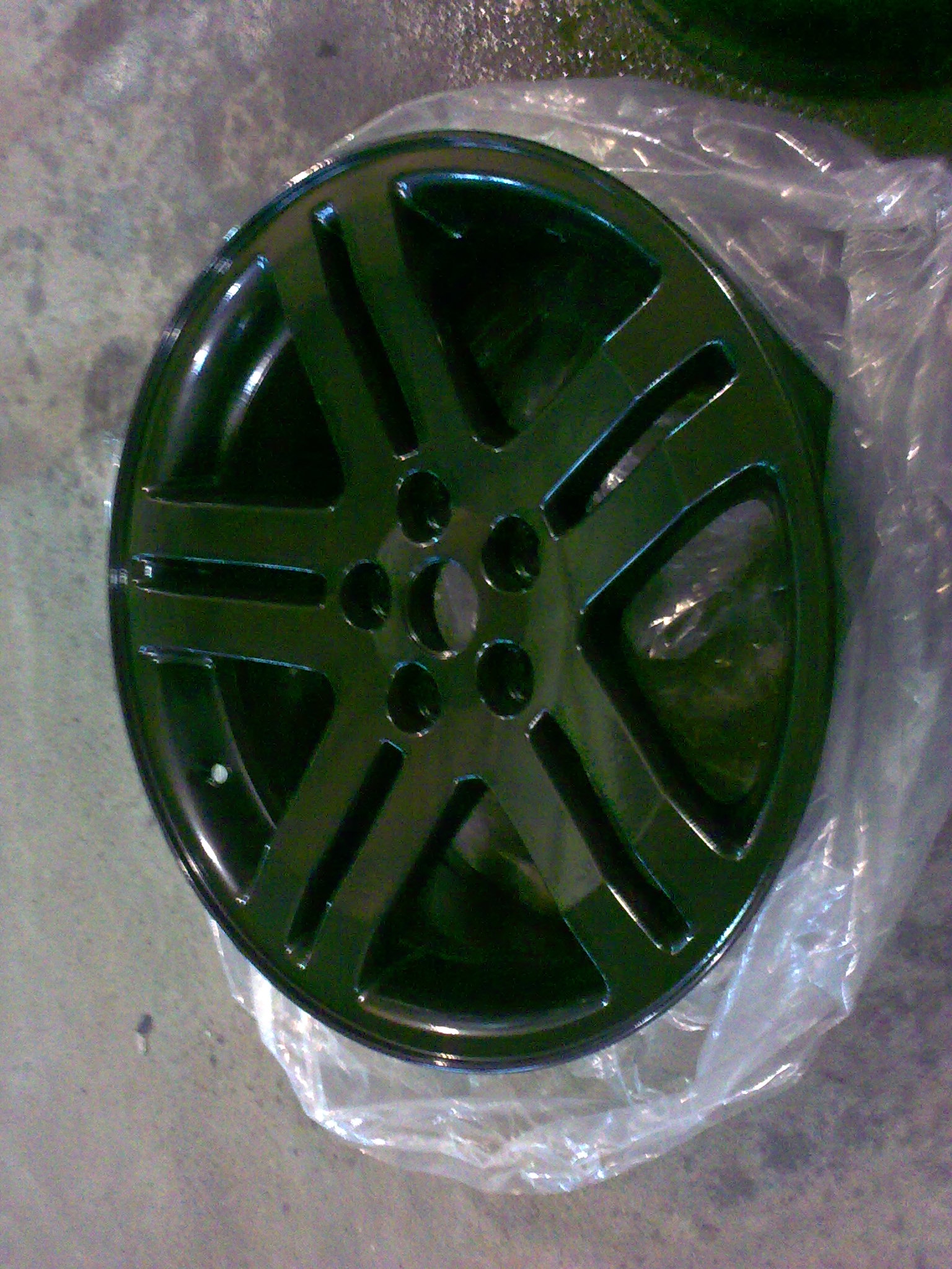

После покупки хрома на 18 я решил оставить родной комплект дисков на зиму.Так,как они уже давно болели известной болезнью я решил их перекрасить.После штудирования форума было решено перекрашивать порошковой краской в черный цвет.Стоимость была 150$ за комплект(пескоструй,покраска,лак). После покраски(до лака) мне показали диски(на одном диске на лице были полосы(их вина).Меня пригласили со словами:"Ну что-переделывать?".А мне в черном цвете вообще они не понравились и у меня родилась идея,которую я начал воплощать в жизнь.Смысл в том,чтобы сошкурить лицевую сторону диска,потом отполировать, а после они в печи наложат лак.Процесс пошел.

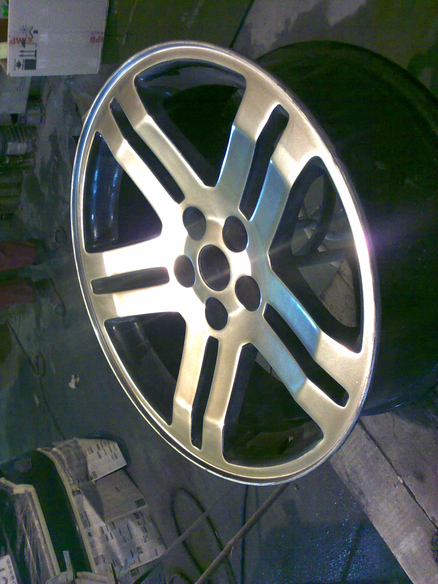

Диски после покраски выглядели так:

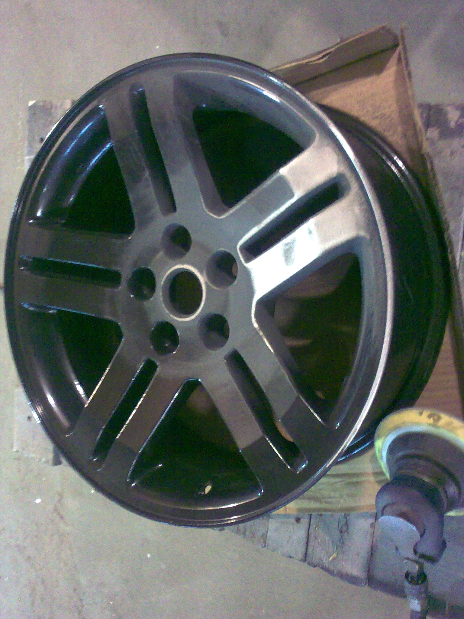

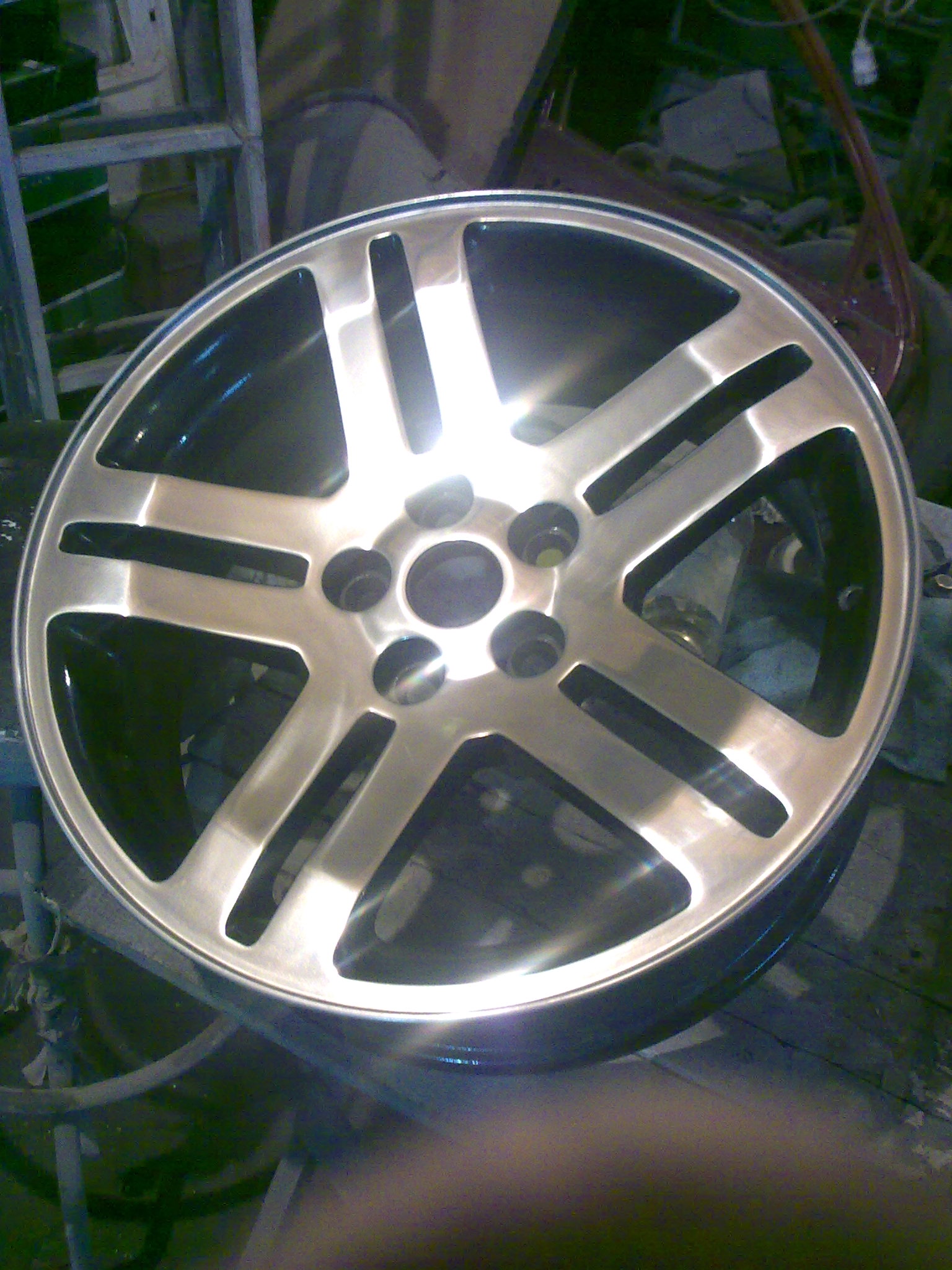

Началась черновая работа с помощью шлиф машины и наждачки №60.Я не спец,поэтому краску с ОДНОГО диска сегодня стирал около четырех часов. Краски они не пожалели.Такое ощущение,что они красили и запекали их два раза-очень толстый слой .Вообщем через час:
Через четыре часа кропотливой работы он выглядит так(полку дотру завтра):

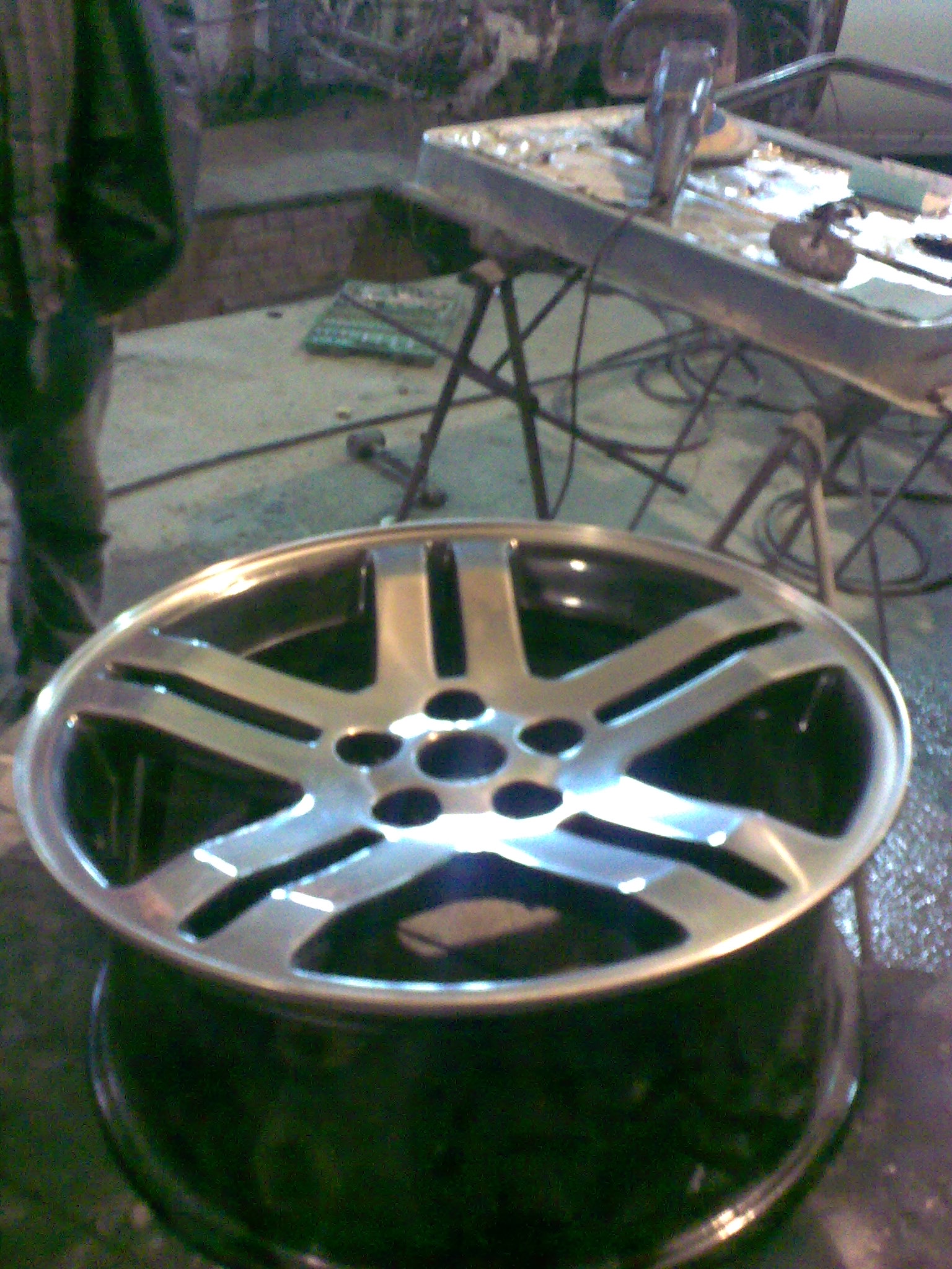

В сравнении с черным мне уже нравиться:
Завтра буду шкурить его с уменьшением размера зерна шкурки,а потом полировать.
Хочу услышать мнение одноклубников(хотя назад хода нет) и спросить:Если я заполирую до зеркала-ляжет ли лак тот,который запекают в печи(мне так объяснили)?Может кто сталкивался с порошковой покраской и знает?У нас такого никто не делал и они не знают.Просто есть вариант остановиться до зеркала(полированый металл).И я не знаю как быть(простой лак точно не ляжет).

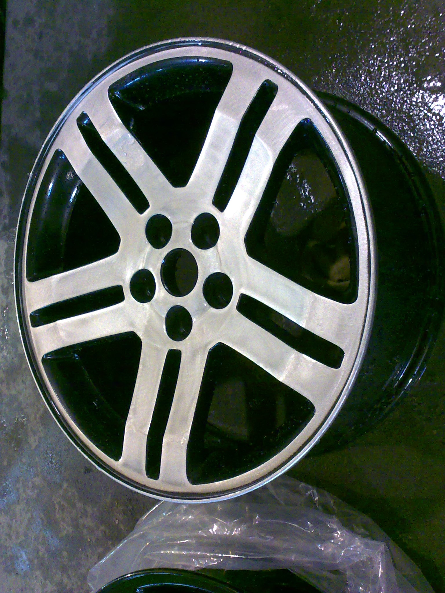

Сегодня было время и я почти закончил один диск.Осталось отдать покрыть лаком.Еще остаются мысли:или оставить зеркало или дать немного мата.Дело в том,что при финишной полировке стали видны(если близко смотреть) очень мелкие точки(я думаю,что это после пескоструя).На следующих попробую круче поработать наждачкой,хотя до последней полировки их не было видно.Уже приноровился.Работы-два дня.Интересно Ваше мнения по результату.
Окончательные фото будут уже на красике.

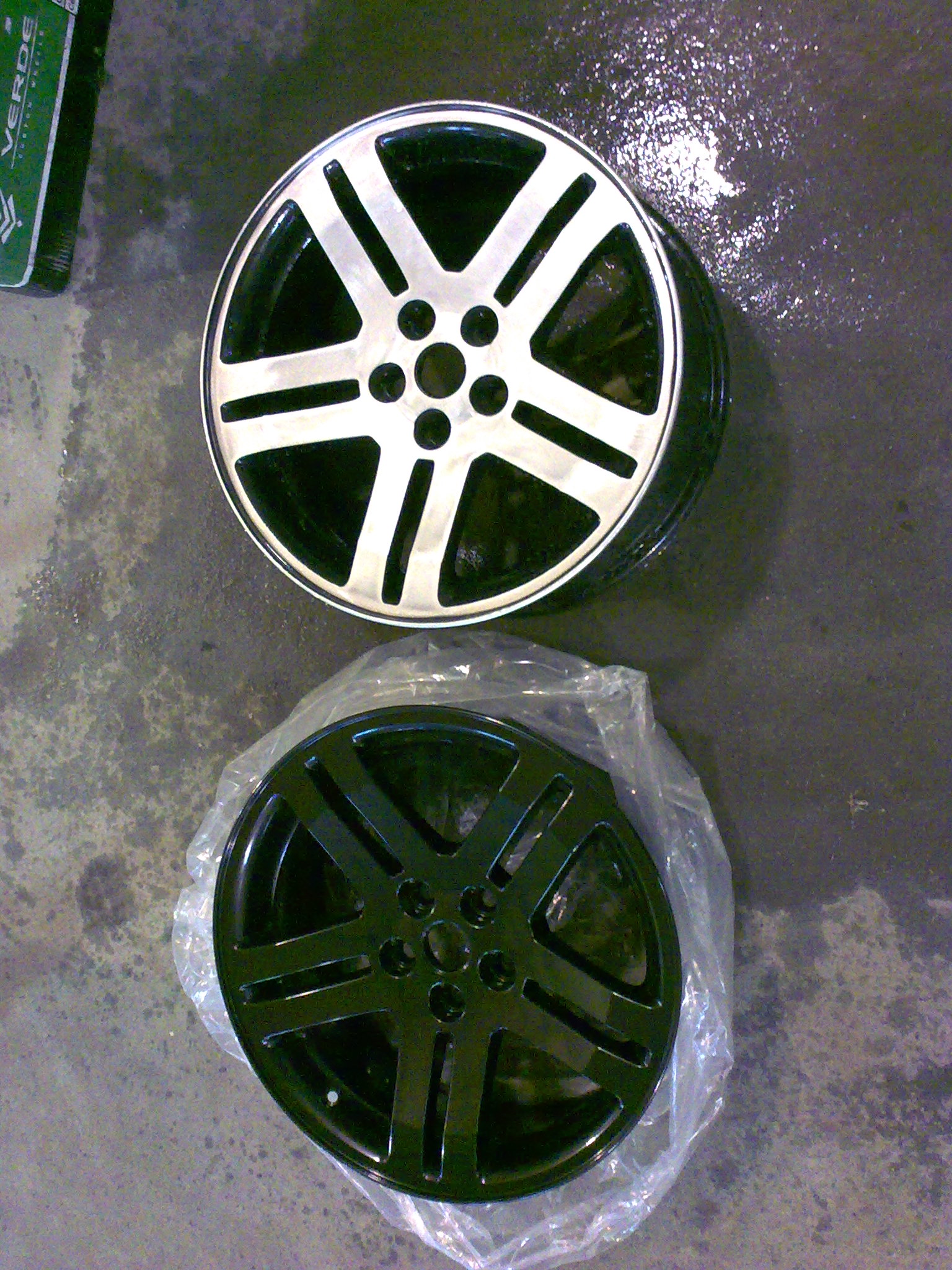

11 ноября 2011 22:36
УРА!!!Диски закончил.Если делать не отвлекаясь,то два полных дня(точнее ночи).Шкурки ушло на 200 грн в кругах.Самая мелкая(больше тысячки по 20грн.кружок),а забивается моментально,поэтому дорого.Обошлось все до 200$.Результатом доволен.Все случайные тертости краски лак убрал на 100%.Если-бы знал,то не так окуратничал бы.Лак хоть и ложили прозрачный,но вроде зеркало немного потускнело(хотя может и кажется).Фотки как и обещал после переобувки на авто.Самому интересно,как будут смотреться.
