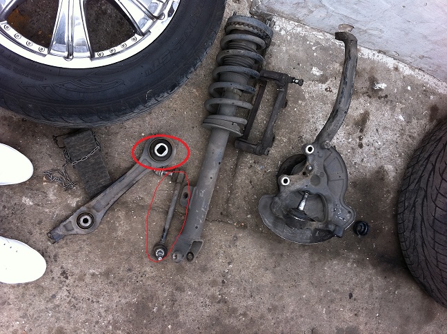

Налез опять с ходовой. 500 км назад ставили новую MOOG , недавно появился стук. На собрановой ходовке все было нормально , нечего не диагностировалось.
Разобрали и что мы имеем :
Шаровая Моог (нижний кулак) не прошла и 500 км.

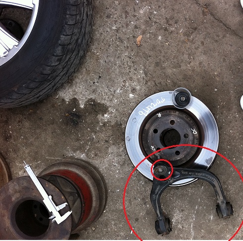

Шаровая на верхнем рычаге - уже ранее делалась , больше не восстанавливаться. (нужен новый рычаг)
Наконечники рулевые (восстановили)
И два саленблока (на фото отметил) хз как рычаг называется.
+ ко всему гудит ступица , вторая начинает.
Moog выкинули , шаровая не восстанавливаться , сделают родную поставят на место.
Ступицу заказали GMB фирмы.
Остались рычаги верхний (их нашел на ибей , думаю от туда брать)
С нижнеми что делать ? Может посоветуете саленблок в них.
Тут без вариантов. Но у этого рычага самый большой ресурс.
По ссылке 2 и 3 позиции Муг. Копейки...

саленблок от 211 мерса, оригинальный мерсовский один в один размеры и резинка но цена большая, не оригинальный но мерсовский цена 300р в среднем но резинка не множко отличается и наружная обойма на 1,5 мм больше проверено опытным способом, обоймы наружные на всех альминеевые, есть вроди-бы муг, но не знаю номер, сам ставил мерсовский не оригинал чутка точил обойму, просто на тот момент муг небыло, проходили 10 000 км полет нормальный пока замены не требует стаят как родные.

Да, как я понимаю. На верхний подковообразный. И на нижний без шаровых, эти у меня стоят.

Боюсь что из moog удастся купить только маленький сайлент поперечного рычага на котором висит стойка К200200. Большой сайлент к подрамнику К200199 никто не предлагает. Есть на ебее, но они в рашу не шлют. Сам недавно занимался поиском.

который на фото

рычаг каторый на 1-й фото саленблок такой же как и у нижнего переднего рычага (растяшки). а выглядит мерсовский не оригиналный как на фото смотри тему "Замена поперечного рычага (растяжки....." а оригинал мерсовский полнолитой.

Отлично. почти все позиции по резинкам заменимы.
MOOG K80996 Front Lower Ball Joint шаровая в поворотный кулак.
MOOG K200169 Sway Bar Bushing втулки стабилизатора
MOOG K200198 Control Arm Bushing Kit комплект сайлентов №25 в верх рычаг (подкову)
MOOG K200199 Control Arm Bushing Kit сайлент №19 передний нижний рычаг
MOOG K200200 Control Arm Bushing Kit сайлент №20 передний нижний рычаг (опорный для амортизатора)
