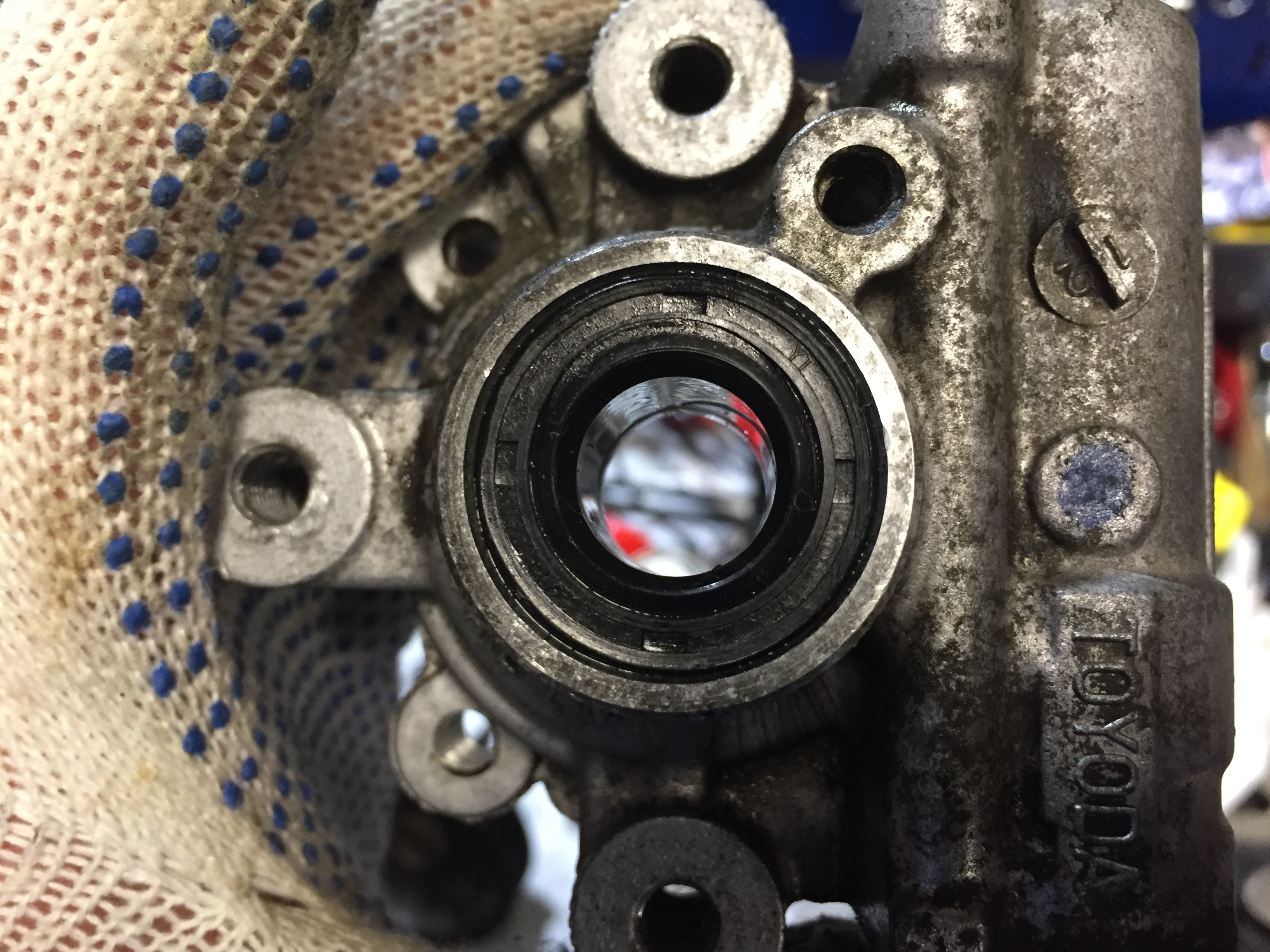

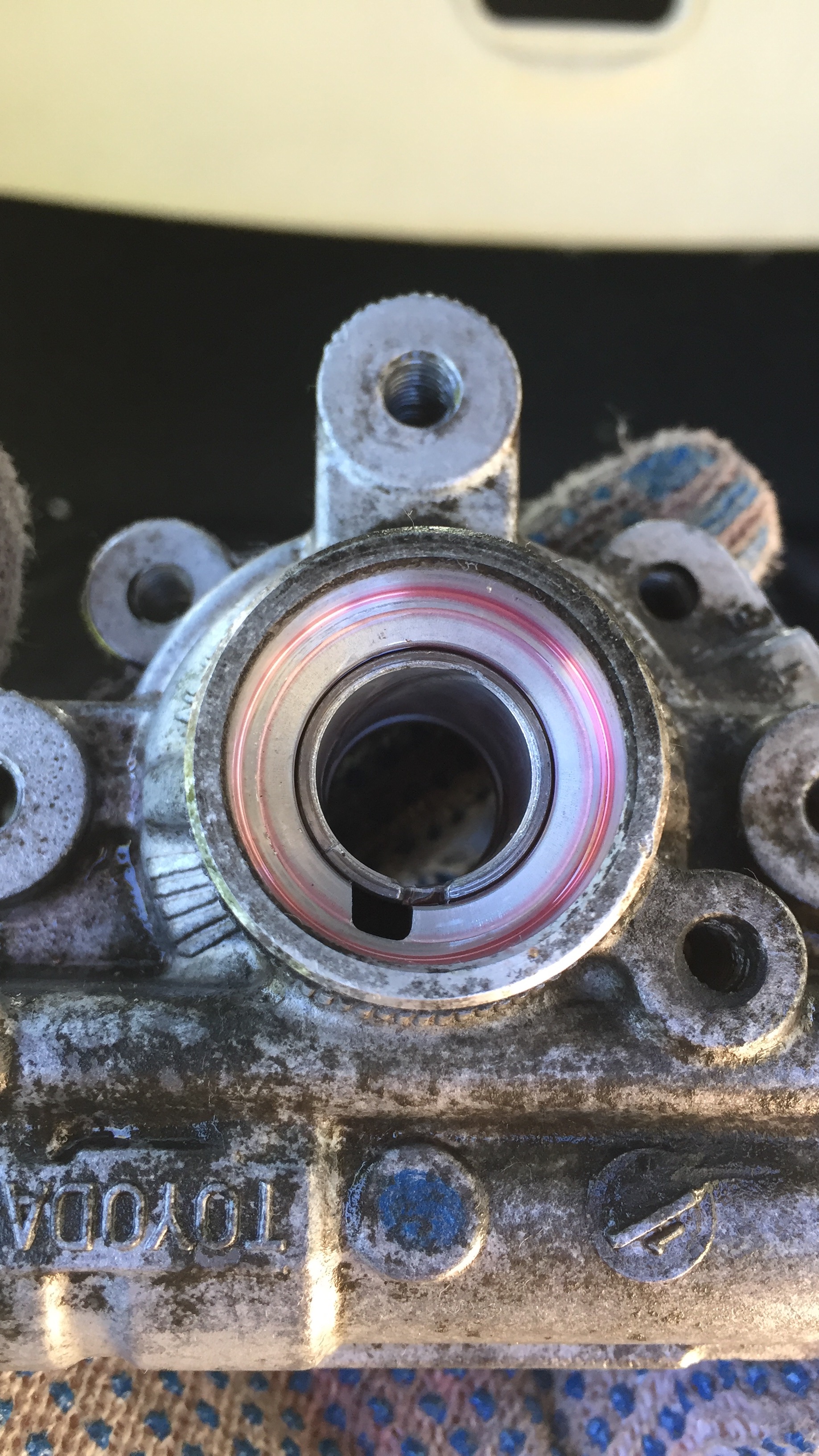

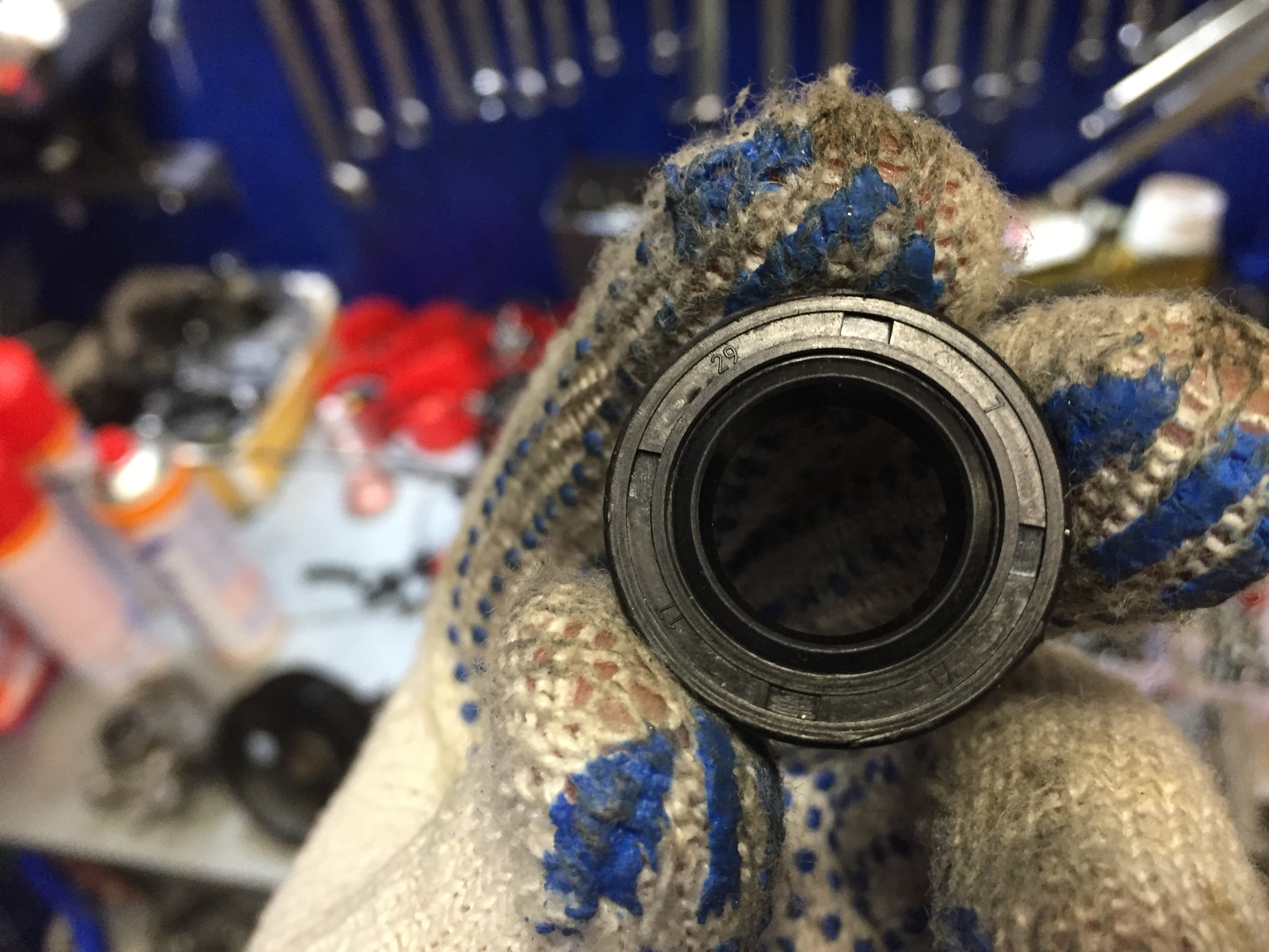

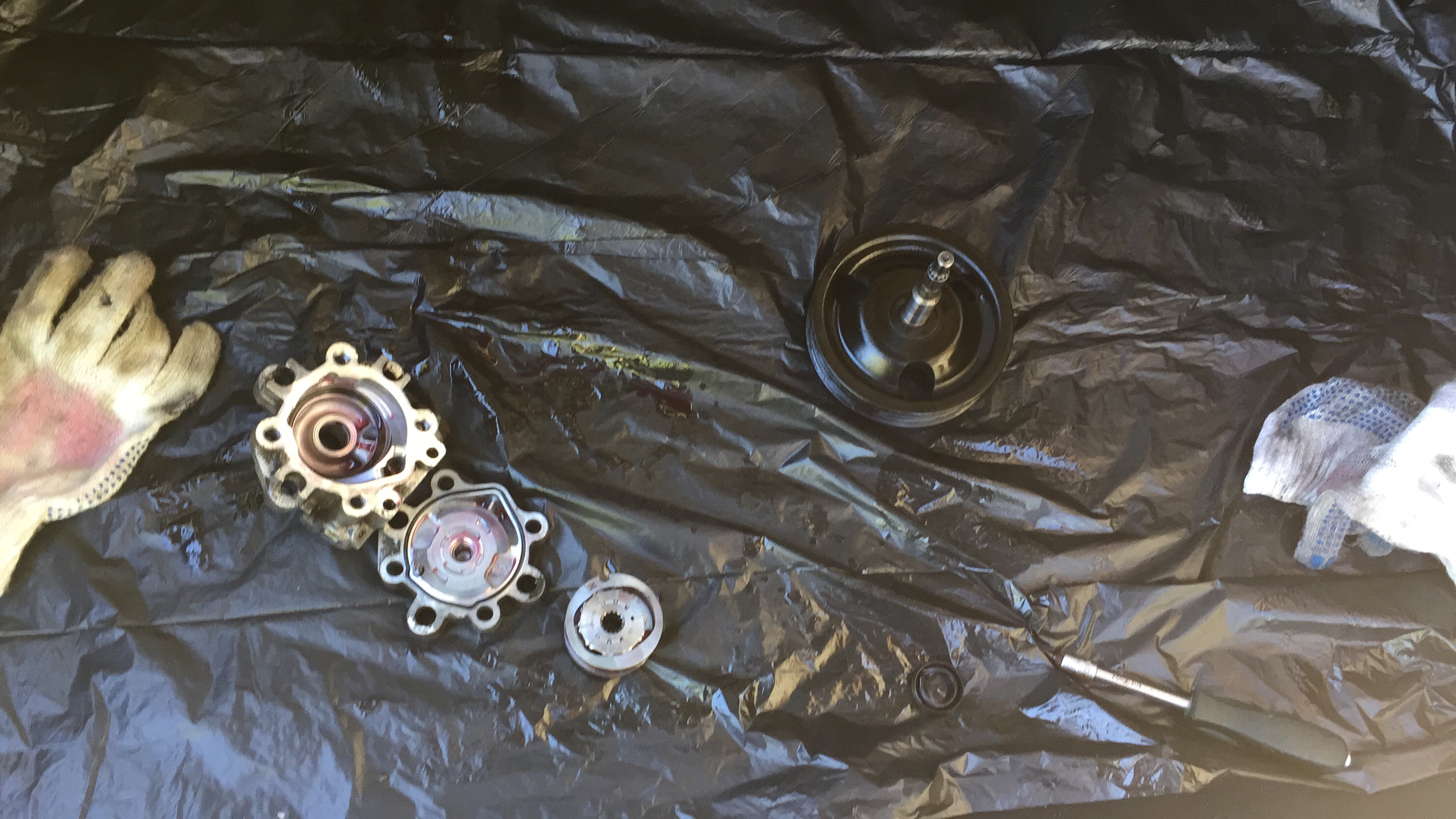

Asereco
27 июня 2017 00:07
Сообщение #60
Сообщений: 163
Регистрация: 7.12.2014
У меня завыл гур от того что тек сальник гура,купил сальник 17х29,вытащил старый,шкиф при этом снимать не надо.Поставил новый,прокачал,пока прошло два дня,но все норм.Сальник покупал в Планета железяка на МКАДе,40 рублей стоит)может кому пригодится)
