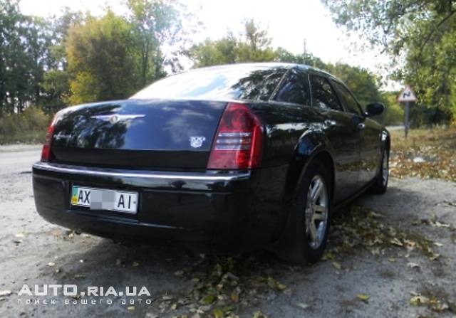

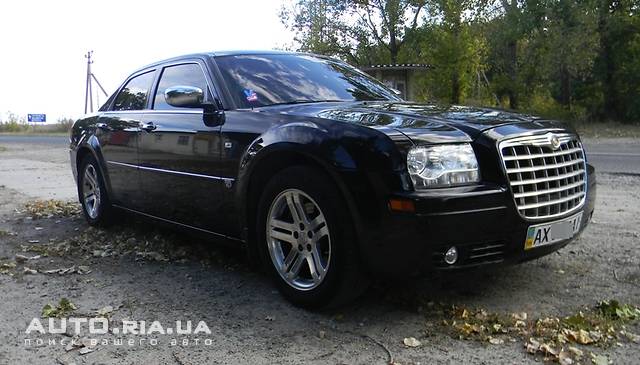

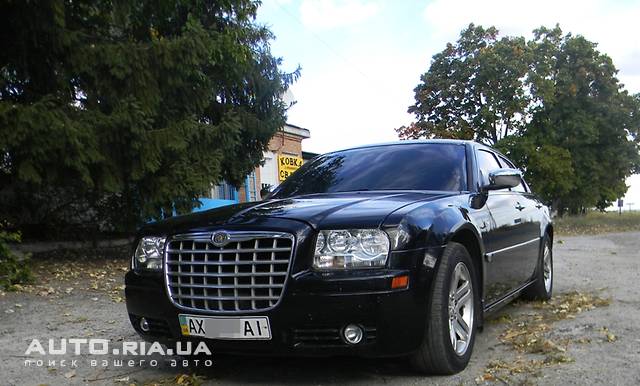

Доброго всем.
Ищем другу 300-ку и вот попался неординар. Перед америкос, остальное все европа. Звоним хозяину. Говорит купил его с нуля у официалов, ничего не дорабатывал, хоть приезжай и застрели, но ничего не дорабатывал. Заметьте значки 300С, а на 2.7 300С в америке не делали.
Вот ссылка. А вот фоты

Цитата: AA4142CA
Перед америкос,
Да не совсем, противотуманок у них не было на 2,7.
От америки - фары и отсутствие их омывателя.
Может, в салоне косячат, раз хозяин ТАК отвечает?
Кстати, крылья тоже европа - повторители поворотов.
По ходу в салоне фары ксеноновые спистили)))

кнопки а руле в 2.7 америкосов никогда не видел. так что все таки европеец

может в морду битый просто? поставили бампер и фары от амера..
Вот и я про то же, но то что бампер и фары не от европейца это сто пудняк. Короче туфта какая то.
Вывод только этот и напрашивается. Тогда хреново как то следы заметали.
Стопудово. Знакомый такой же покупал, только серый. Морда с америкоса, астальное авто-Европа. Хозяин по чесноку сказал - били морду, поставили с разборки то, что было в наличии-америкосовский фейс.

Вариант: разбили морду, на автовозе например, заказали бампер и фары - подешевле, а это - как раз Амер, вот и вариант)
+1000! С ходу вижу отсутствие накладок хром, где омыватели фар при наличии накладки сзади. Плюс накладки под птф крашеные.
Так что

странный авто, это сто пудовый европеец, глян проводку на фарах, может там будут видны изменения, вроде как у амера и европы разные провода на фары

наипнулась авто с парома (когда из америки везли в евро европейцем стать) да так аккурат наипнуось что на мордашку... а деталей америкосовских было много под рукой..вот и получился гибрид)
