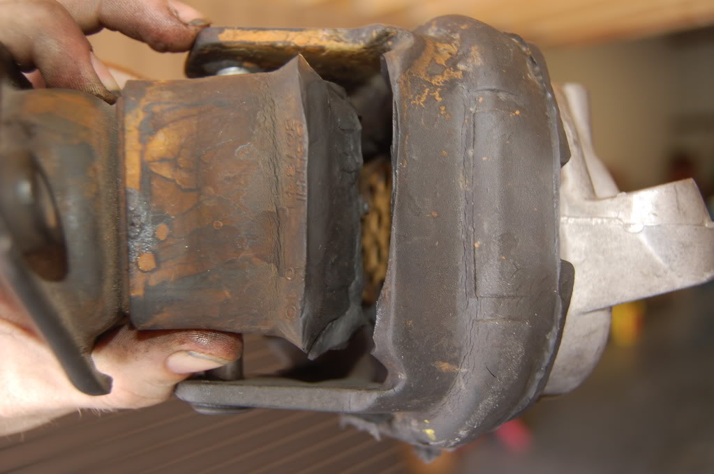

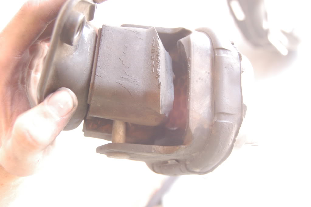

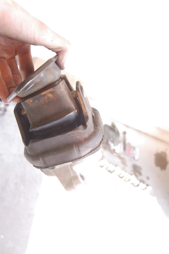

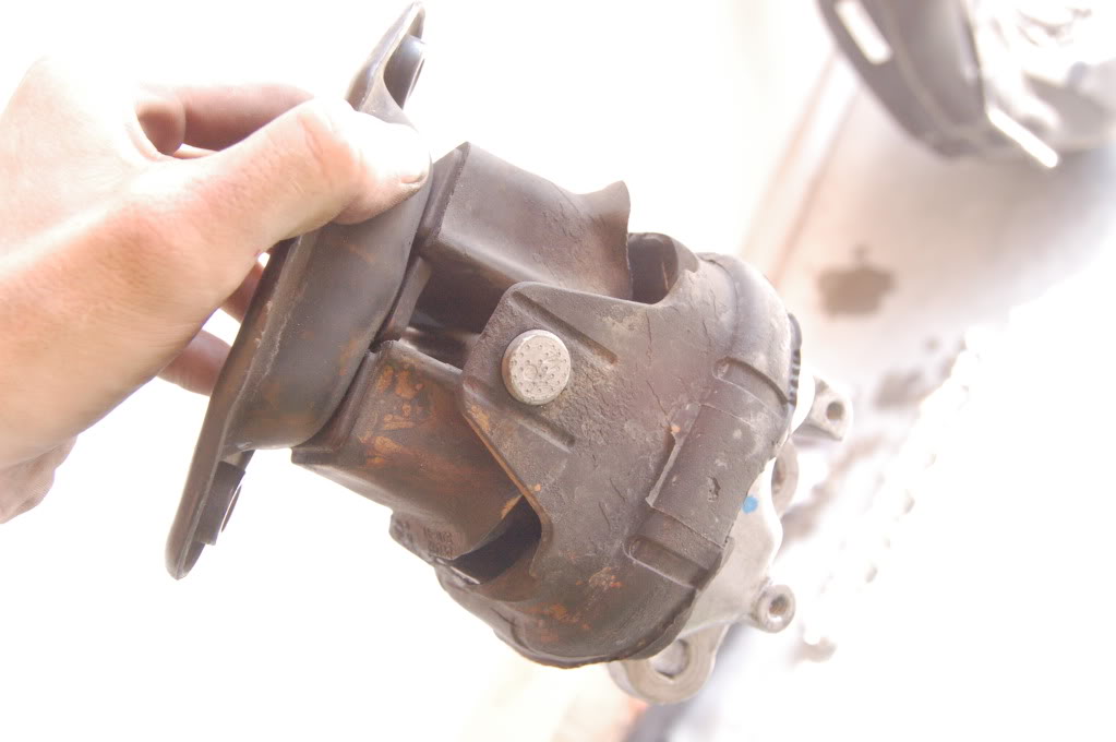

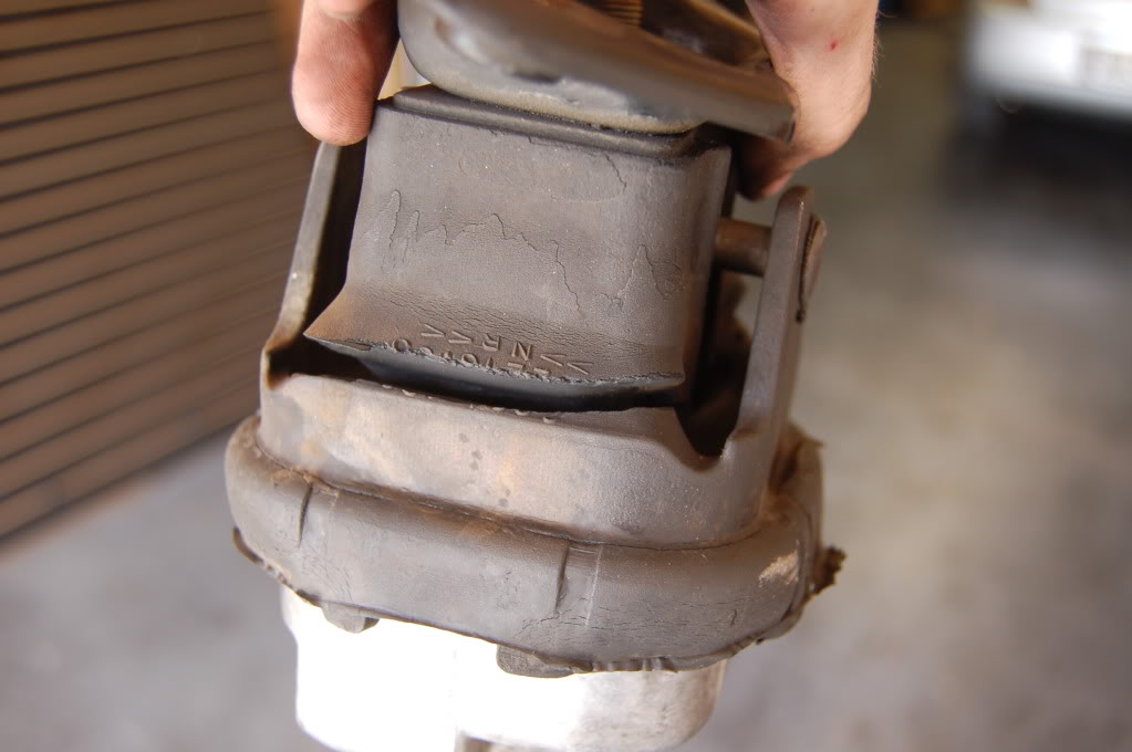

Натолкнулся на буржуйских форумах на фотки подушек двигателя нашей платформы то есть LX. Пару раз было что чудо мастера разводили предлогом поменять подушку двигателя. Мол порвана или надорвана. Ловил их на том что они указывали что у нас гидравлические подушки двигателя!!(то есть с масляной подушкой внутри!) У нас подушка резиновая вся влага которая собирается внутри не что иное как дождевая вода!!
Выставляю на ваш суд фотки действительно порванной подушки двигателя, чтоб знали что да как и соответственно не попадались на развод! + ссылка на оригинал статьи!
