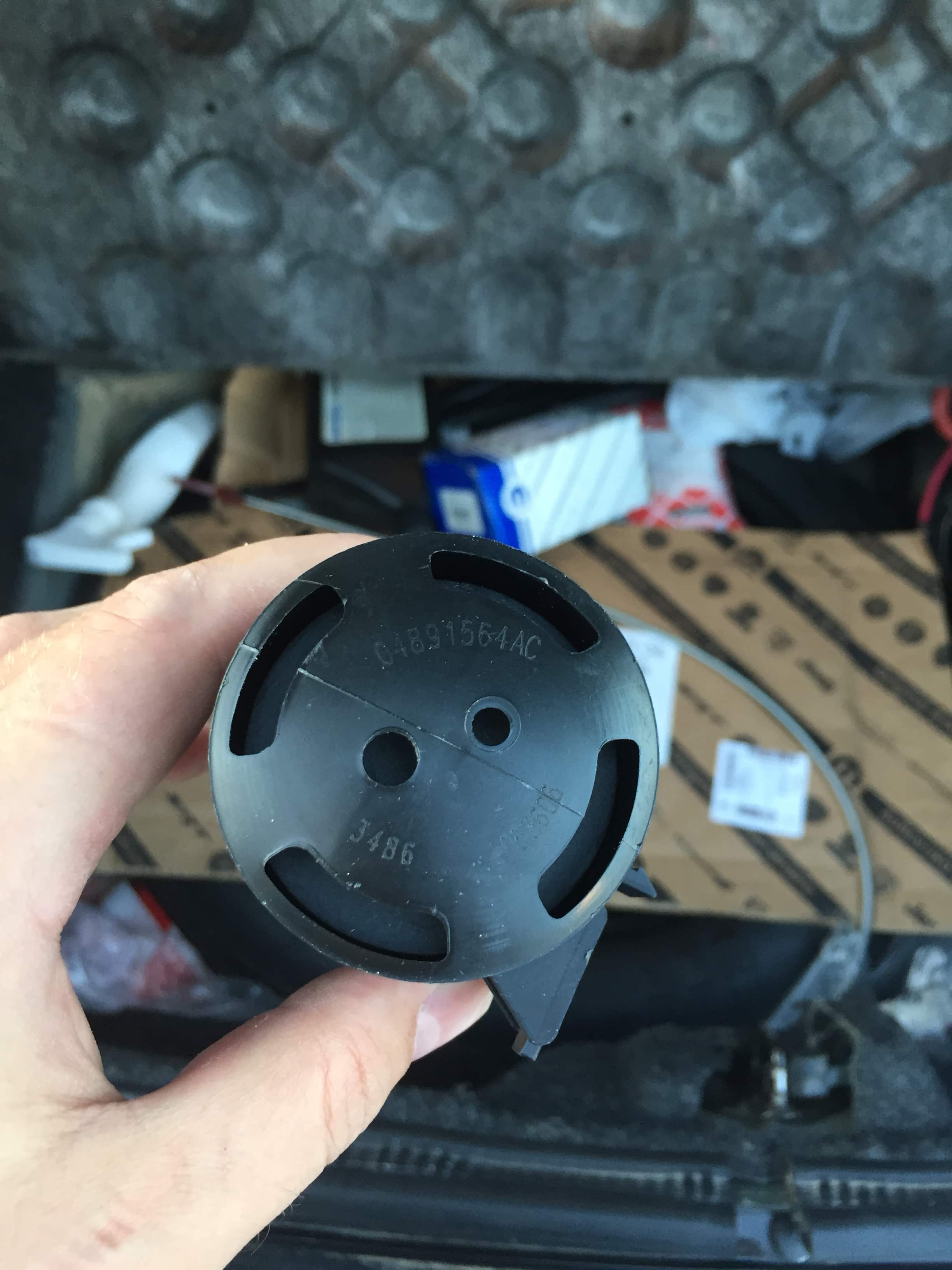

подскажите загорелась ошибка р0441....читаю пишут что то вентиляции паров бензина

Та же хрень! Чем лечить парни?

Заменой абсорбера либо фильтра, я фильтр заказывал стоит вроде в районе 1рубля, находится в левом заднем крыле под локером.
NORES,
До полного бака норм заправляешься?

Нет , с покупки, 3 года плохо... но на холодный запуск не влияло... абсорбер снимал , чистил , безрезультатно... заправляется так же плохо , последнее время стало очень его слышно как там какие-то процессы происходят , вот и думаю от него это может быть? !
vik555,
Его можно просто выкинуть?

Нет, попробуй просто фильтр поменять, если абсорбер чистил то видел его круглый фильтр на трубке

Точно на заводку не влияет. у меня весь букет ошибок от туда. и заливается бенз медлено и звуки в салоне слышны. и ошибка бак открытый.
заводилась хорошо...
А так сегодня попрбовал перед заводкой два раза по 5 сек подержать стартер с выжатой педалью...типа продувка завелась идеально и обороты не гуляли.

У меня ещё и глохла на полном баке

Есть номер этого фильтра? Ты же менял его.

Только так , номер не знаю
