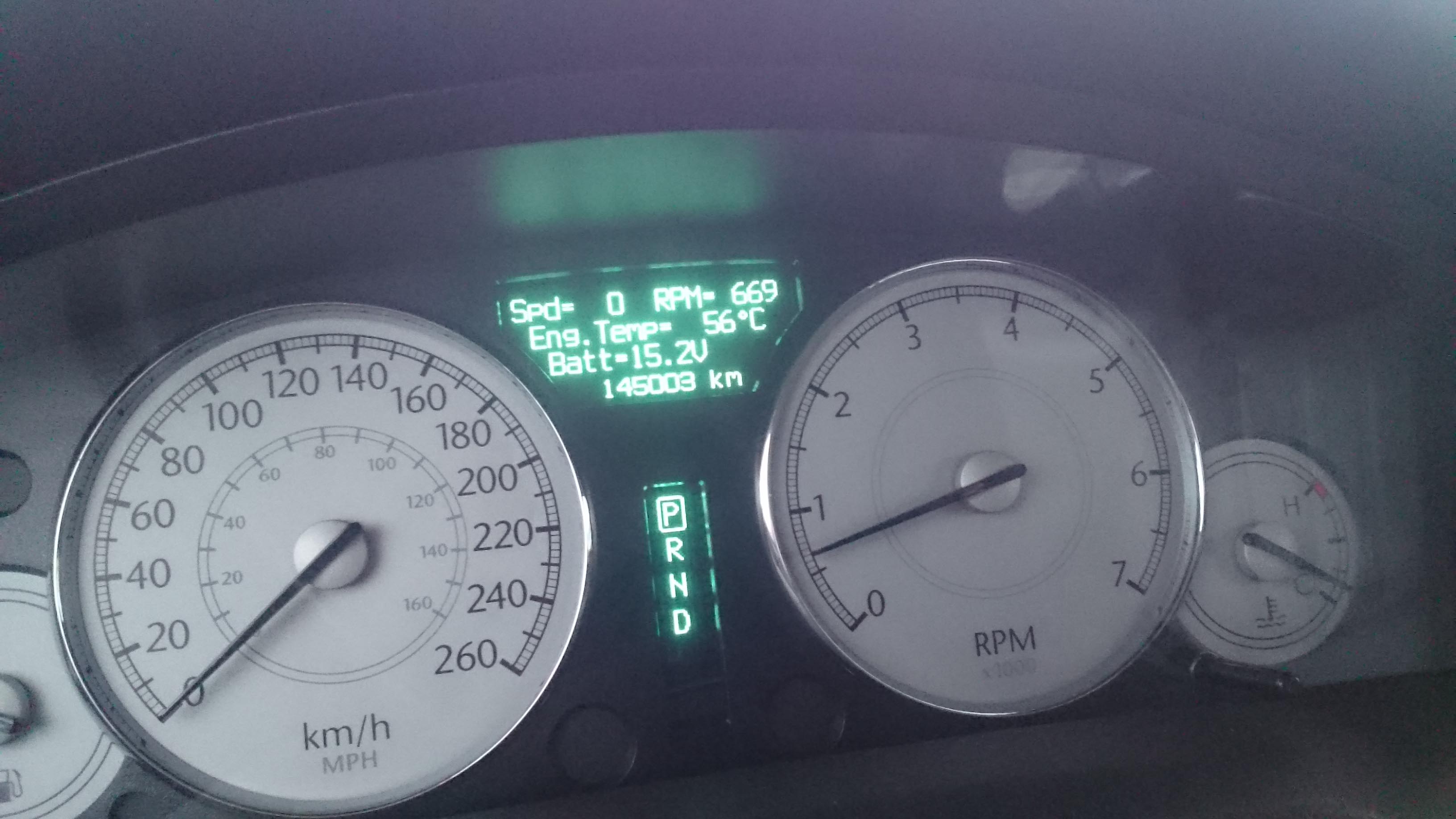

michael230, потшипники в идеале ни люфтов ни скрипов ,статор как новый. Выработка на шайбах меньше 0.7мм,диодный мост в норме ,обмотка без замыканий все ок. Теперь геннадий скидывается за 3 минуты (засекал для прикола) :))
Искал в общем щеточный узел и нихрена не нашел, пошел с образцом в контору генераторов ,стартеров,показал им не говоря от какого гены и что за тачка они в коробках порылись и достают такой же щеткодержатель я спрашиваю от чего такой может номер есть каталожный а они говорят хз валяется без упаковки, спросил цену услышал 400р. Расплатился и тикать от туда домой. В общем собрал, кодилом поводил,в бубен пистанул и пошел ставить. Теперь на мультике и на табло менюшки 14.1-14.2 с нагрузкой полной+магнитола с басухой,мерцаний нет но 14.5 ни как нет , стабильно выше указаные цифры.
Дело было в щетках- та что глубже стерлась на 1.5 мм больше истерла уже цифры которые нанесены на щетках ,вообще если щетка стирается до этой цифры то щетки под замену а у мну еще дальше стерлась. В итоге экономия ремонта гены 1500-это замена щеточного узла и прозвонка в сервисе, не стал покупать акум, если б брал то 100 AGM а это 17тыс в общем я доволен.

Вот он су.ий щеткодержатель! Не давал покоя мне и после того как все стало ок, хотелось знать от чего же эта приблуда встает во все семейство Chrysler 300c и не только. Щеточки мягкие и нихрена ненадо сувать от лады и портить контактные шайбы ;) ну для чумачечих или вообще экономных можно из этого семейства щетки купить стоят наверное рубот 60 до 150
1) BN-ND06 Mobiletron
2) AHN5607 Krauf
3) 235607 Cargo
Оригинальный производитель DENSO применяемость авто TOYOTA .
Вбиваем номер - (используется в агрегатах) и выкатывается список генераторов их номера ищем свой и все ок! и в другие гены иных производителей.
Вот и все. Удачи всем;)

у меня 14.6 показывал когда акум умирал, на новом больше 14.3 не показывает
