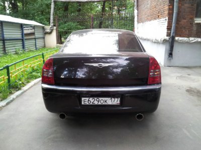

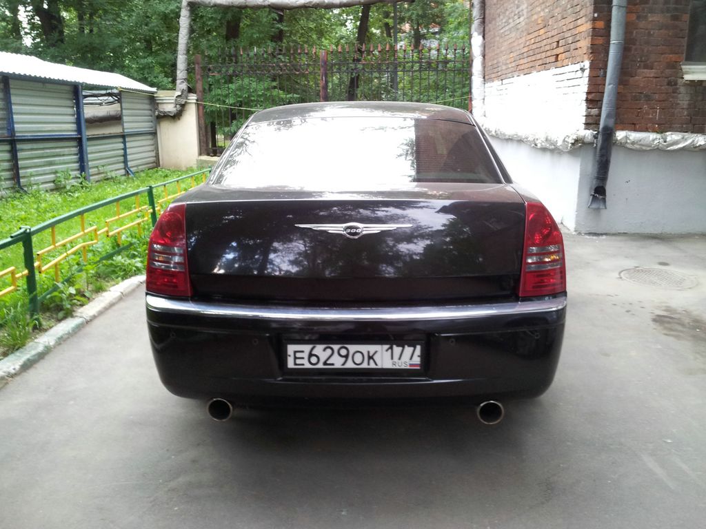

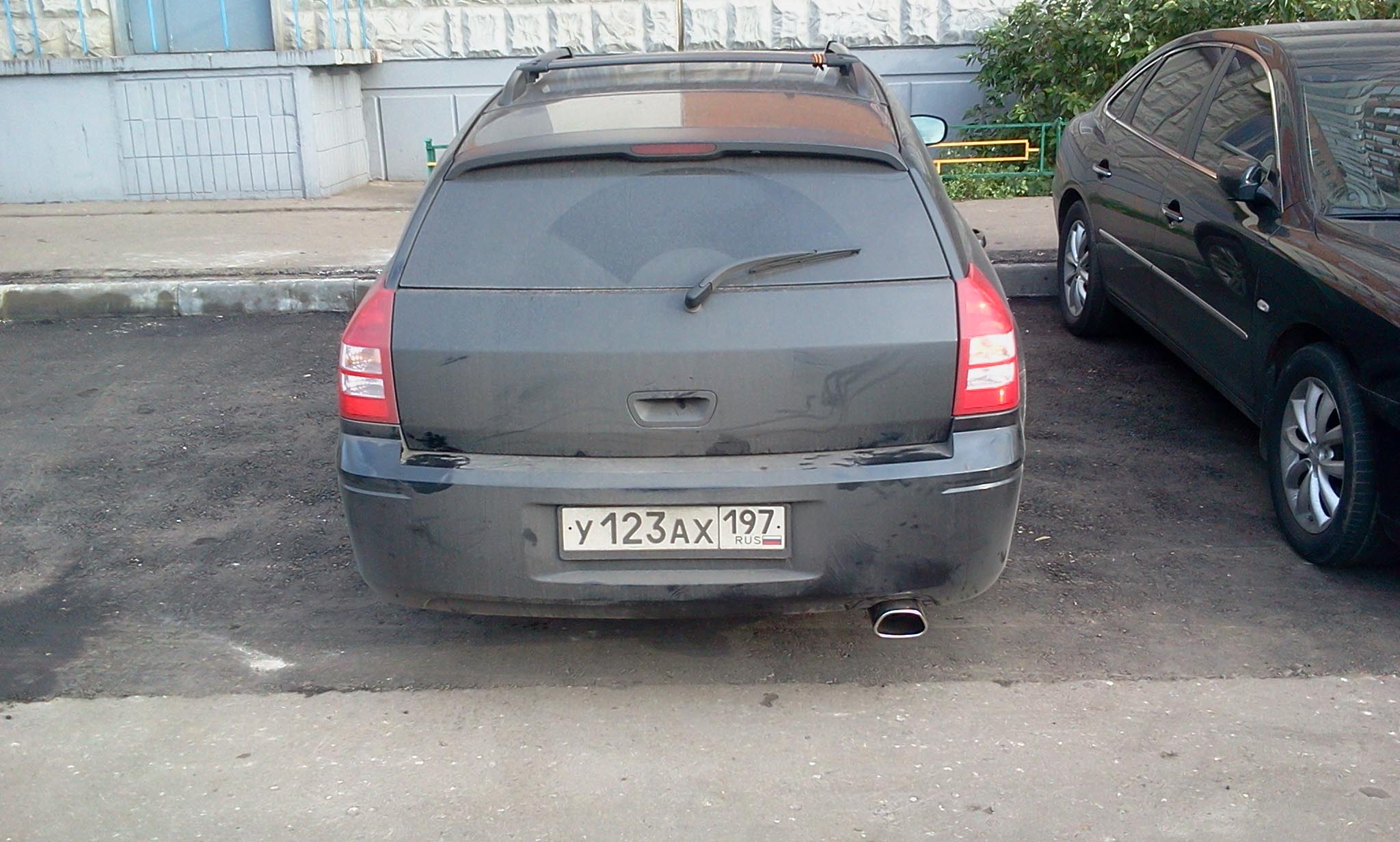

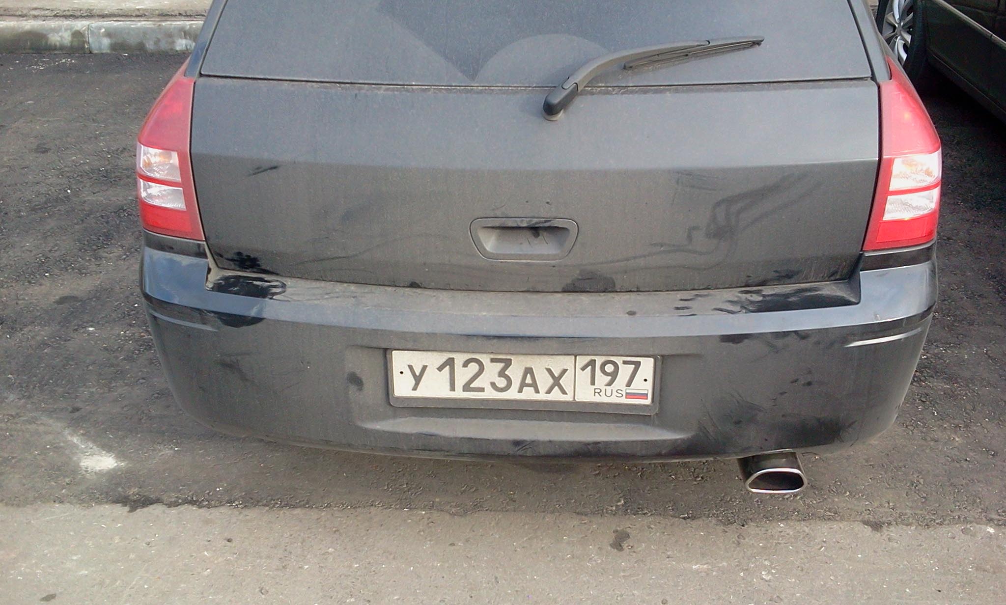

Сегодня заскочил к ребятам, прицепил насадку. Разводить на 2 сторону буду позже. Быстро и четко. Мне понравилось.
Фото результата, машину некогда было помыть :)
А было так
Думаю, стало лучше.

Цитата: jeepkea
Думаю, стало лучше.
Надо бы, чтобы еще на пол метра больше торчала, тогда точно будет лучше)))
19 октября 2011 16:34
jeepkea,согласен с комментом выше,лучше её углубить чтоб была почти заподлицо с бампером, тогда будет по заводскому:)
19 октября 2011 20:24
jeepkea,глуже однозначно! Я ребят пару раз корректировал по выпиранию насадок.

AXEL RS, да, вот, прийдется заново ехать к ним. Сегодня парковался и всю красоту помял. Только на фотках то и осталось ((

Глушак.Ру, приезжал - переварили заново. Я же погнуть успел в тот же вечер в хлам. Сделали заново. Сейчас не так торчит. Фото пока нет (

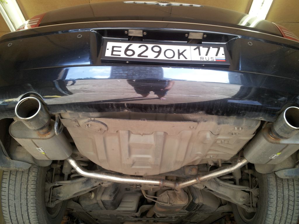

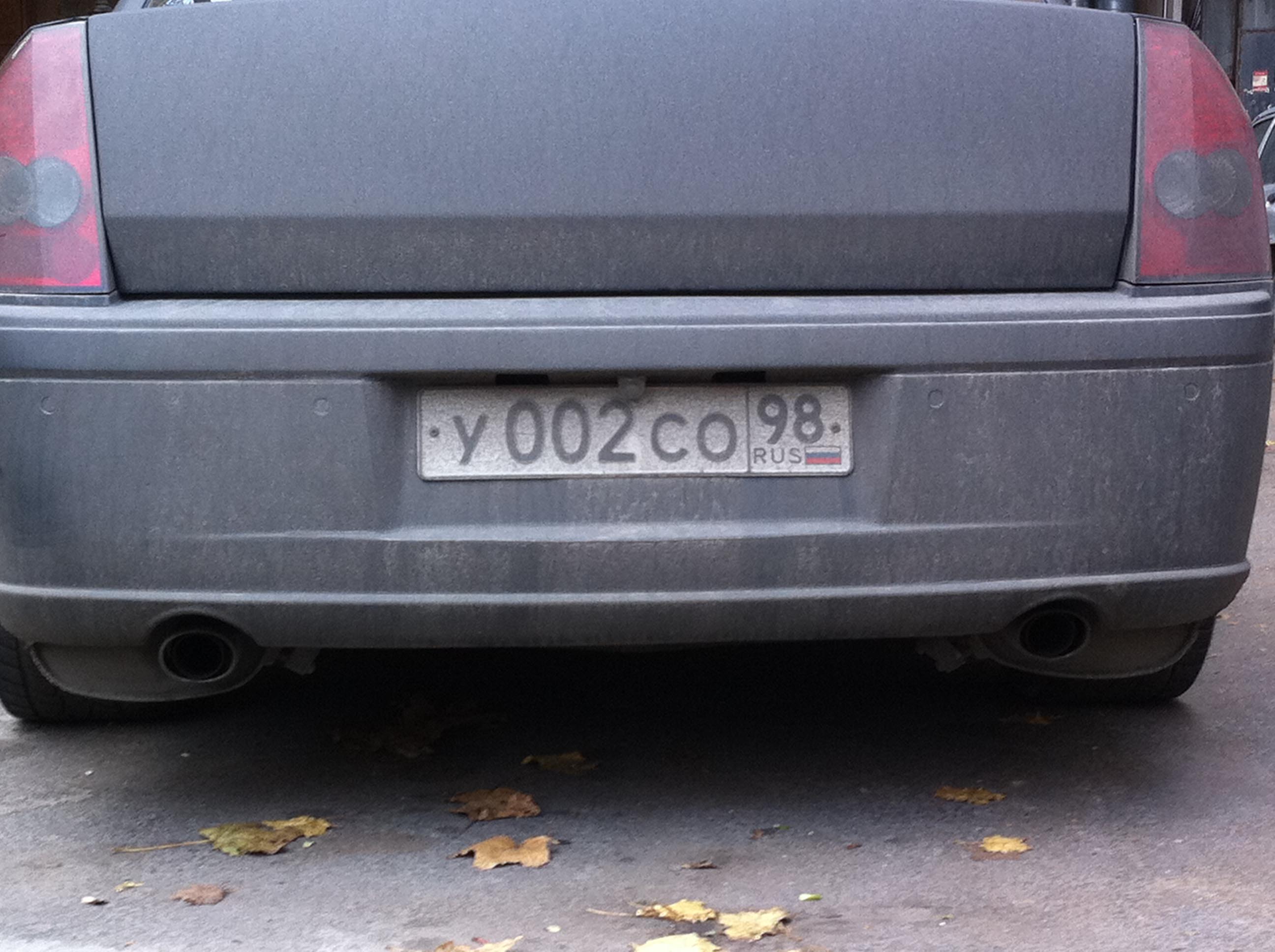

Всем привет!
Делал у ребят раздвоенный выхлоп.

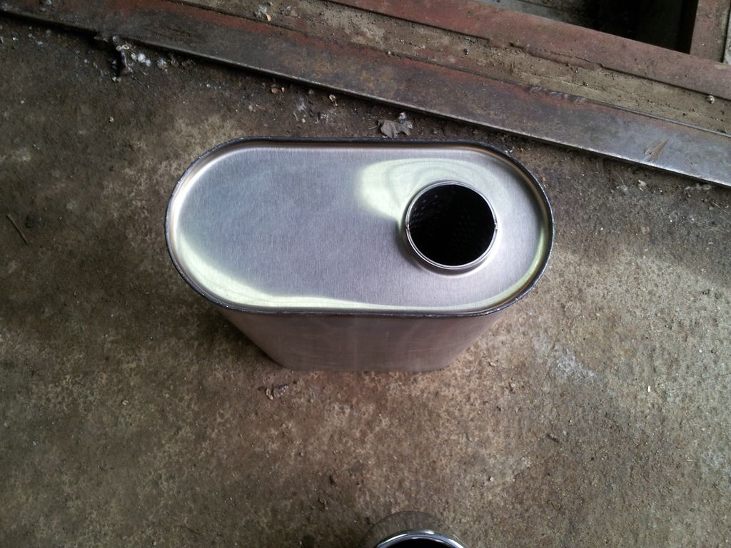

Задача стояла сделать так, чтобы в салоне было так же тихо как и со стоковым глушителем, а на улице красиво и минимально рычало.
Для этого ребята посоветовали заказать глушители MG RACE со смещенным центром, которые отлично станут в штатные места, да и в салоне будет тихо.
Через оговоренные 2 недели глушители прибыли и ребята все качественно установили.
Получилось все так как и задумывалось - в салоне чуть громче стока, на улице приятный звук и насадки смотрятся аккуратно
Итого 18000р-10% клубная скидка=16200 р.

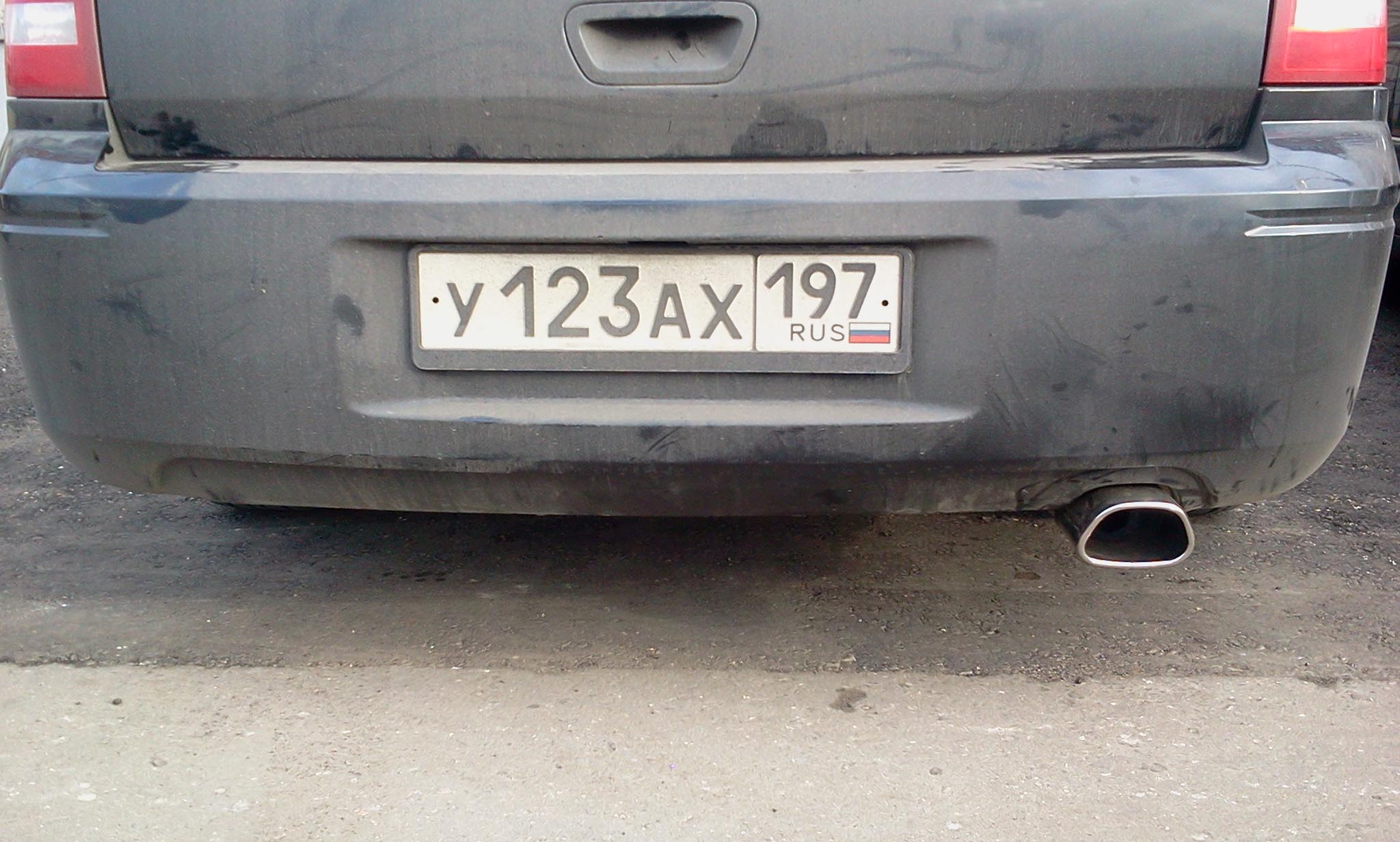

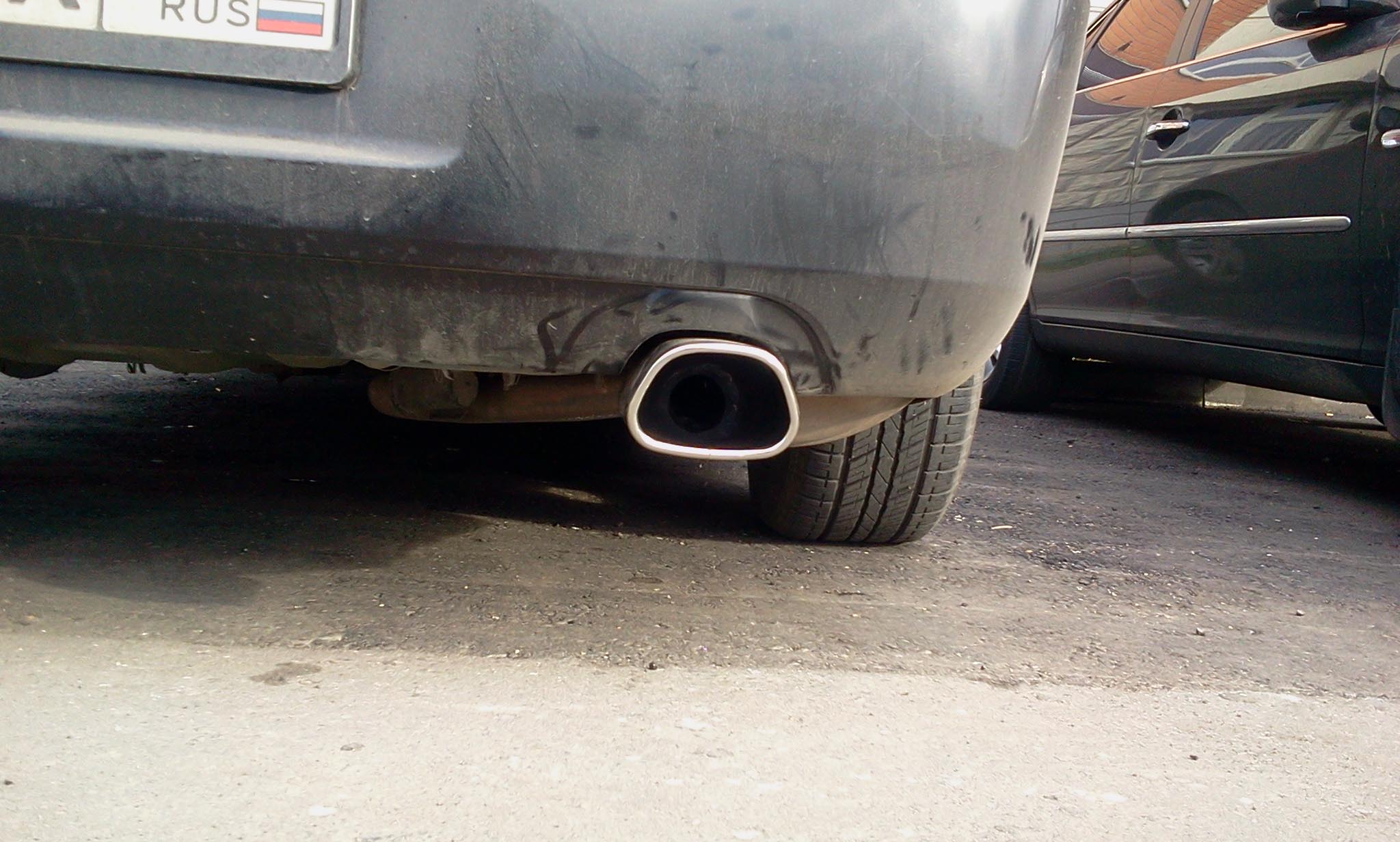

насадки покупал в кунцево, вот такие
по 1300 р
