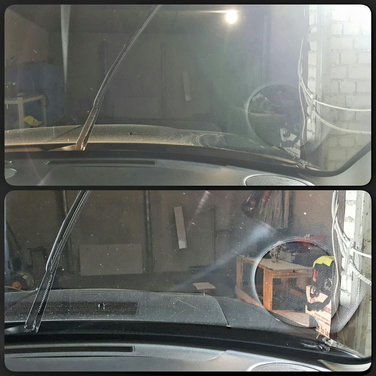

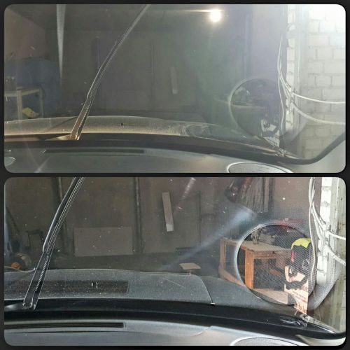

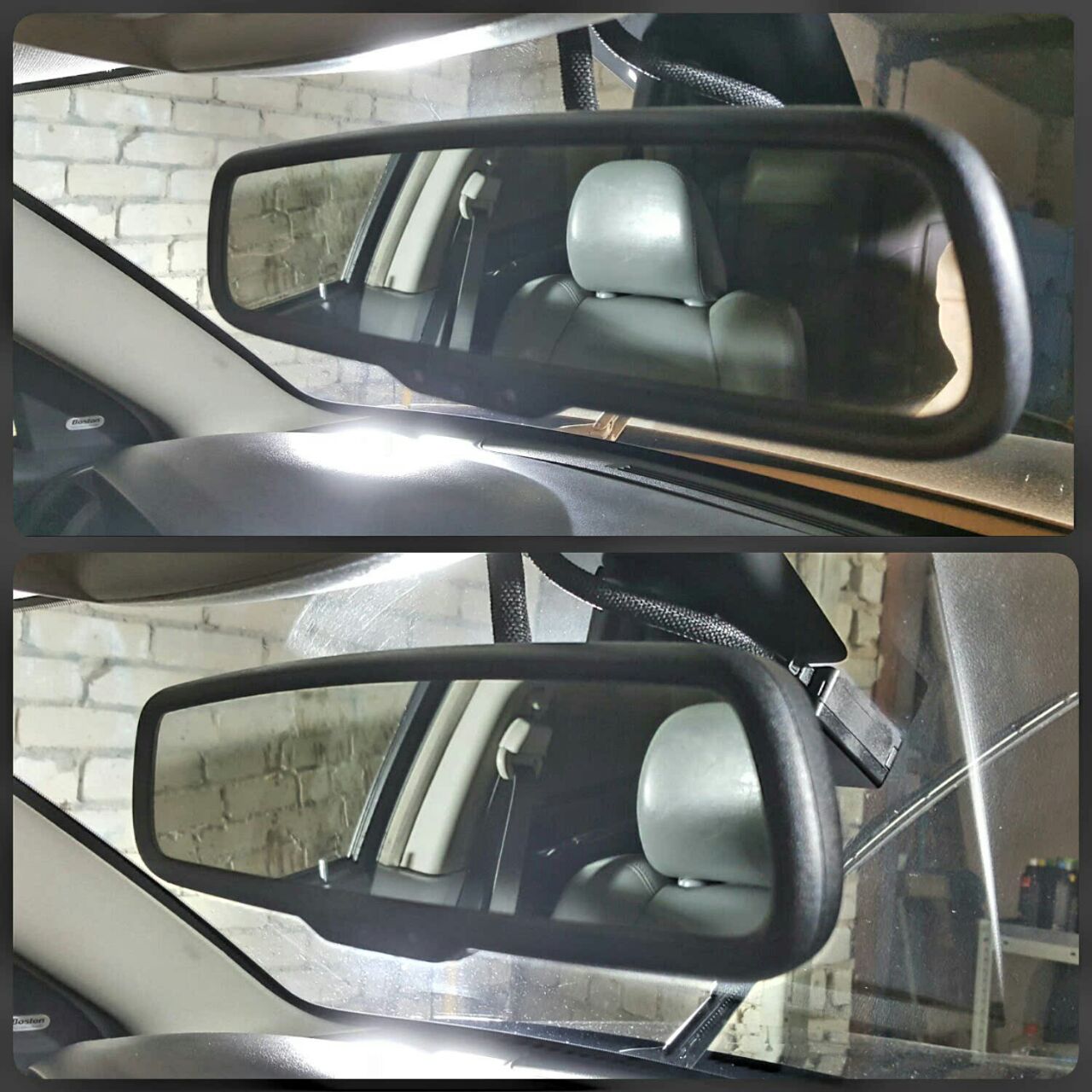

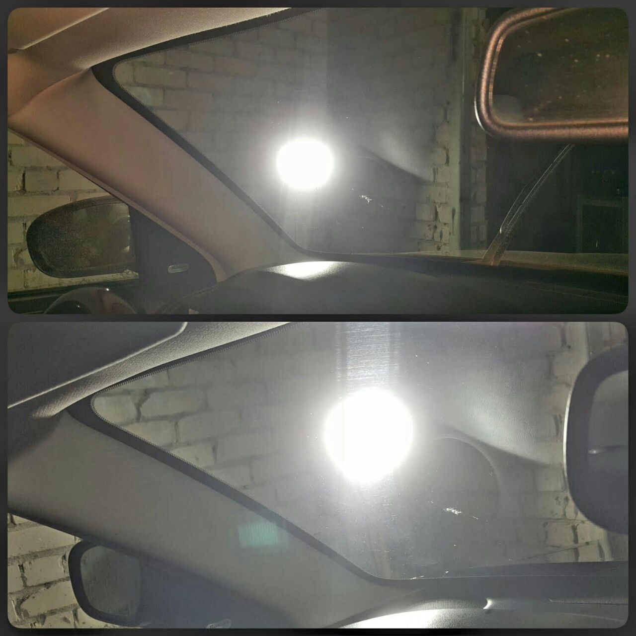

Только закончил этот трудоёмкий процесс с полировкой ветрового стекла. Был использован оксид церия 99%. Этот порошок разбавляется с водой до кремообразного состояния. Получается паста морковного цвета. Кузов пачкается очень сильно и потом нужно его мыть. Поэтому, тем кто планирует полировать машину и ветровое стекло, лучше полировать сначала стекло, потому что потом машину нужно будет сразу помыть. А после нанесения жидкого стекла, неделю мыть машину не рекомендуется. Процесс занимает от 4 до 6 часов. Полируется меховым кругом и с водой. Самое главное не перегреть стекло. Результатом доволен. Убрал мелкие царапинки от дворников. Выкладываю фото до и после.

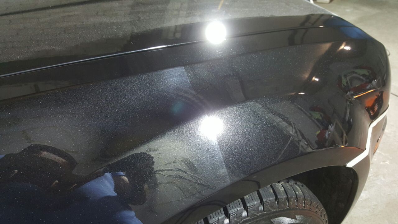

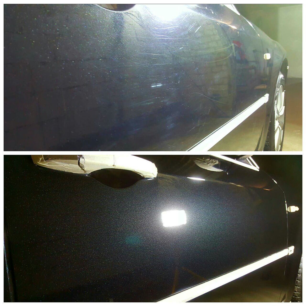

Dimka1981, делал оксидом церия. Это такой порошок, который нужно разводить с водой. Полировальная машинка Milwaukee.
Цитата: Dimka1981
есть народ которому поипаца хочется)
Дверь до и после :smile:

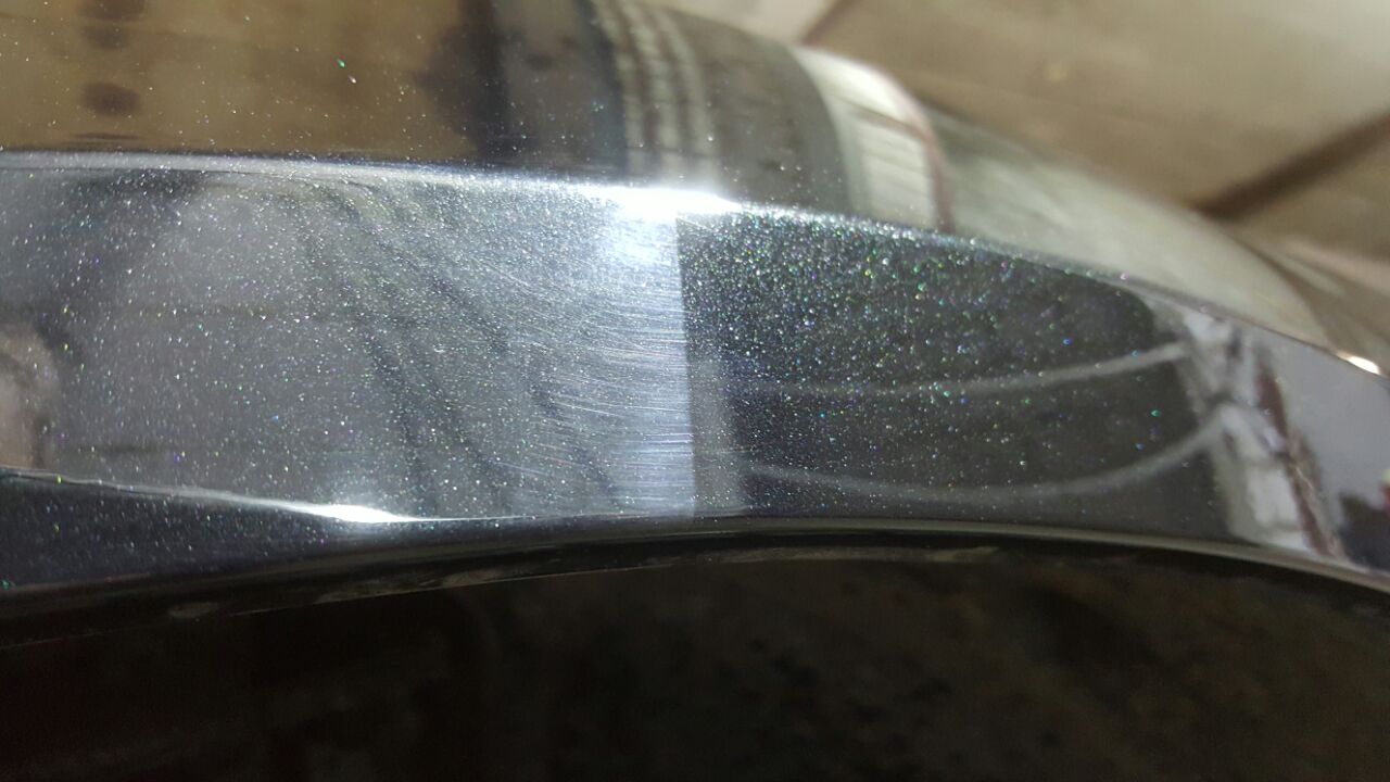

Dimka1981, полировка. До стекла еще не дошел. Зимой в одном месте застрял, и правый бок поцарапал об голые ветки пока буксовал вперёд-назад. У меня весь правый бок в таком состоянии.

Что касаемо ветрового стекла, то второй раз я бы уже точно не стал это делать и заморачиваться, так как требуется много времени, а результат очень и очень не большой.

Паста Rupes
1) Сначала прошел высокообразивной пастой Rupes Coarse 1500. Она убирает крупные царапины. Такие как от веток и так далее. Если на лаке просто паутина от мытья и протирок то этот этап можно пропустить. Сразу скажу что я не спец и не профессионал в этом деле, база знаний складывается из личного наблюдения.
2) Потом проходил среднеабразивной пастой Rupes Medium 2500. Этот номер видимо обозначает размер частиц абразива, чем ниже число, тем крупнее зерно.
3) следом идет полиролька Rupes Fine
4) И В завершение ultra fine.
Чтобы избежать появление галограм и цвет был глубоким и ровным, лучше делать в 4 этапа. Там где легкие царапки - в три (исключив первый пункт)
И еще один момент. Под каждую полироль свой круг. Все по феншую :smile:
Если делать все одним кругом то будут галограммы, так как высокообразивная полироль частично будет оставаться на круге
В процессе
Вот и все. Работа сделана. Спасибо моему младшему братишке за помощь. Загрузил пару видео, не судите строго за качество видео.
